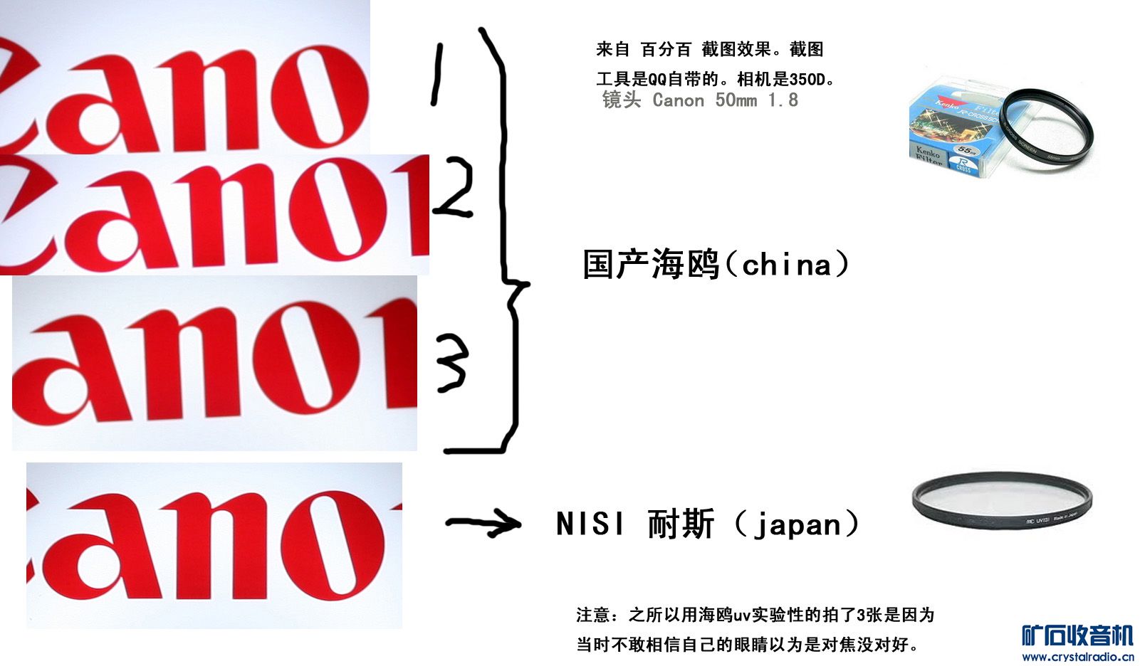

今天小弟我买了人生第一枚镜头(之前一直用套头canon 18-55mm),但是没有带UV,于是我去天一买UV,在买的过程中,我向店家申请让我实验一下各品牌的UV效果(因为是带着相机在身边(佳能350D)),下面是实验的结果:
机器:佳能单反350d
镜头:50mm 1.8
在买uv之前我也查了好多网页上的资料,普遍是说uv在数码相机上只起到保护镜头的作用,我也听信了这种言论。但是经过自己的亲身评测,我终于明白了UV这种摄影配件不是人们想象中那么简单,它有很多科学含量的。。。
发表于 2011-8-30 12:54:58 |
结果是国产的不行 :)?

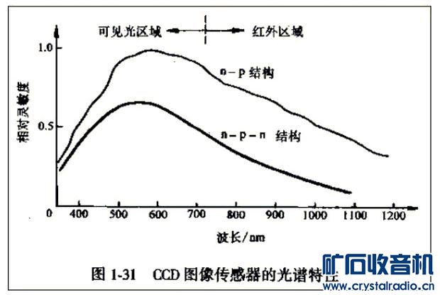

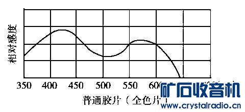

在精密设计的镜头前加块玻璃,只会使成像变差,绝不会提高相片的品质。现在除了CPL和红外滤镜,什么都不用。CCD或CMOS主要是对红外光敏感,所以在感光器前加了红外截止滤镜,紫外光对感光器的影响很小,不需要采取特别的措施。
全色胶片的光谱特性,可见390nm以下的紫外光相对灵敏度较高,而700nm以上的红外光相对灵敏度为0
CCD图像传感器的光谱特性,可见390nm以下的紫外光相对灵敏度很低,而700nm以上的红外光相对灵敏度要高得多。
