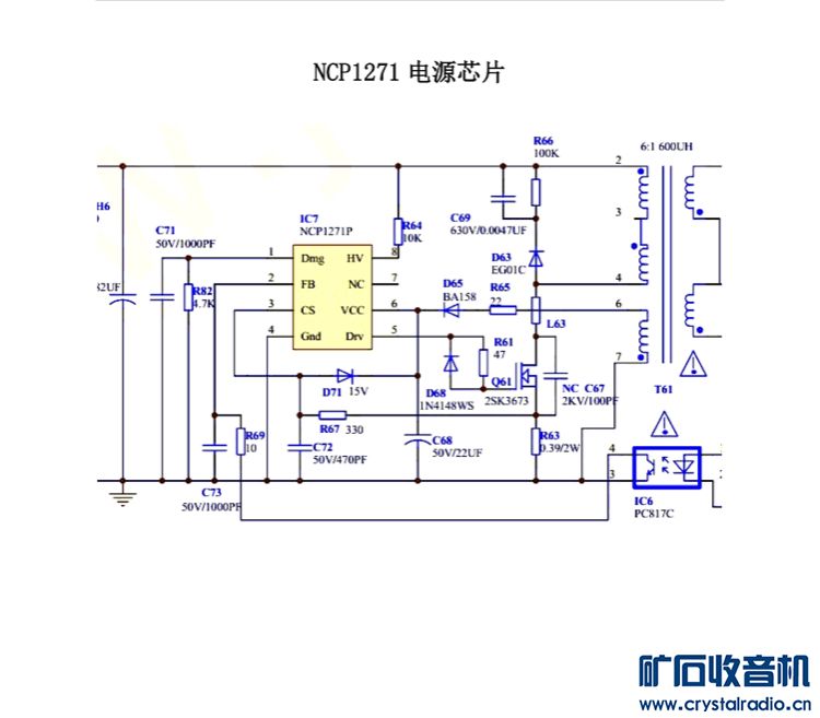

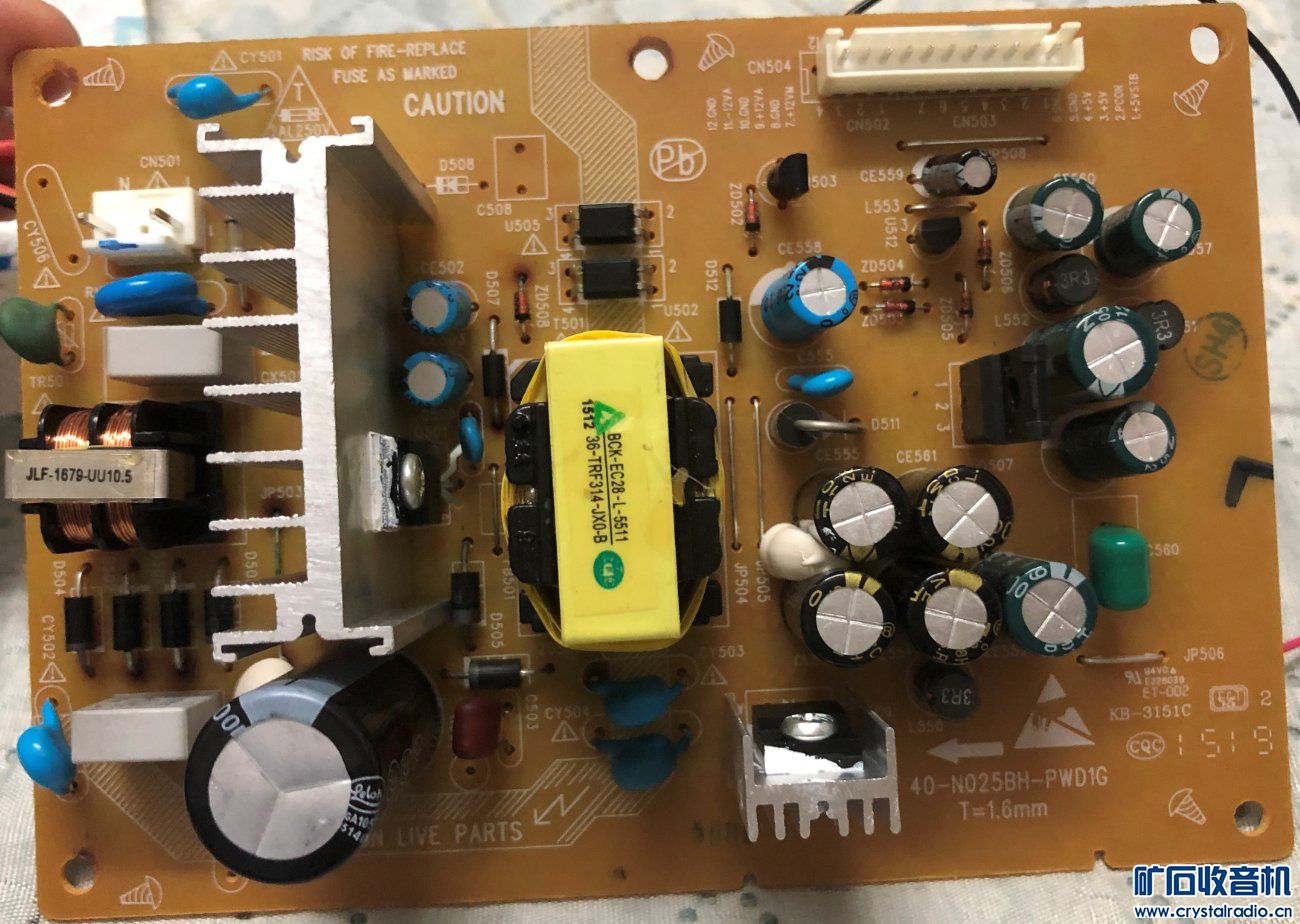

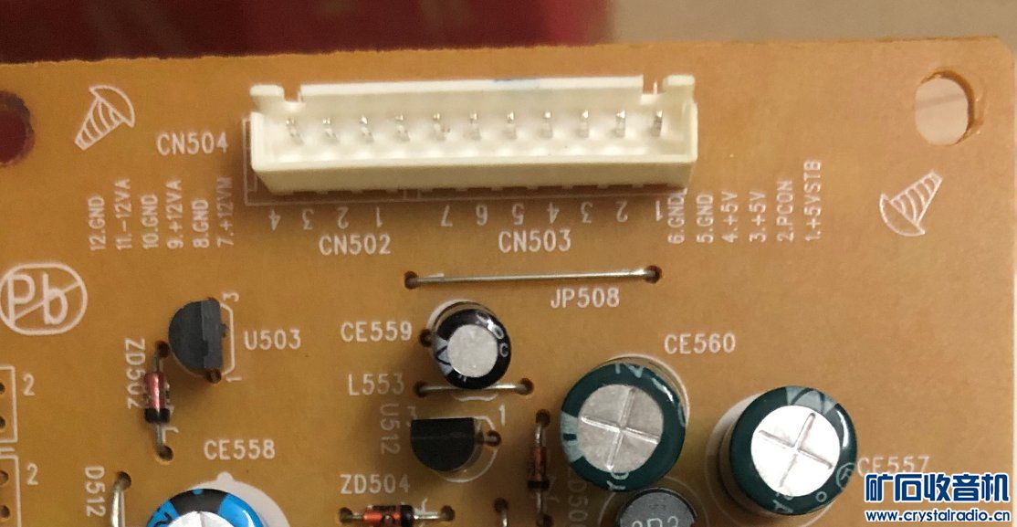

朋友拿过来一个DVD上的电源,目检无明显炸裂,检查整流二极管,开关管均无问题,输入输出无短路后加电。测主滤波电容两端电压324V,稳定,测输出插座1脚(5VSTB)处的电压在2.7~2.9V之间跳动,其他各输出电压脚均为0V(可能是PCON无高电平,所以无输出)
测1271B各脚电压如下:
1. 0.52
2. 3.62
3. 0
4. GND
6. 6.4~16之间跳动,数字表测得不准
8. 56~320V之间跳动,数字表测得不准
网络上搜了下1271,看到一个网页“NCP1271的使用”,结合当前表现的故障,猜测1271可能进入了“错误模式”,下面是引用的
在错误模式中,VCC电压会进行“double hiccup”。首先DRV停止输出,因此VCC的电压会自然下降,当下降到5.8V,1271打开内部的FET给VCC充电,充电到12.6V,然后VCC的电压又会自然下降,当下降到5.8V,1271又打开内部的FET给VCC充电,充电到12.6V,这个时候DRV开始输出一段时间,尝试进入正常模式,如果错误解决了,1271就会进入正常模式,否则又会开始循环“double hiccup”直到错误解决。

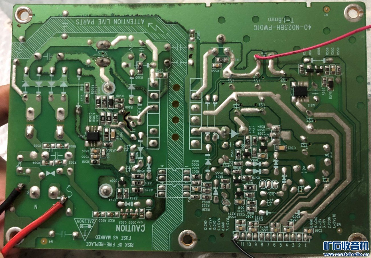

线路板铜箔线路已变色,检查电解电容看是哪个电容已漏液先^_^

更换了310V的主滤波电容及给芯片供电的一个电解(22uF)后还是不行,芯片供电VCC还是不稳定。
发表于 2023-9-22 14:18:38 | 显示全部楼层
1271的6脚电解电容应该用高频低阻长寿命的,esr要小,D值要高。不能用普通电容随便换。输出不稳有芯片本身故障,后级有轻微短路或者带不动负载等原因,需要细查。有些要接负载才会正常。
发表于 2023-9-22 15:16:48 | 显示全部楼层
辅助电源滤波电容有2个,CE502+CE503,更换他们其中的哪一个呢^_^
 楼主| 发表于 2023-9-22 16:05:38 | 显示全部楼层
CE502,供电绕组出来的第一个电容,中午休息时间少,没时间换另一个了
发表于 2023-9-22 18:04:05 | 显示全部楼层
有空的时候再检查一下另外那个电容器吧。
铜箔线路板上线路变色,与电解电容器的轻微漏液有关。电解液有腐蚀性,所以注意认真检查拆下的电容器。
当确认电解电容器没问题后,全部装回原装的电容器回去,再检查开关变压器的辅助绕组是否存在异常。
从你主题帖子中可以看出,辅助电源电压12.7v,你可以断开通往第二个滤波电容的那个贴片,用13v左右的电源接入第二个滤波电容器上,看5vsB恢复正常了吗?如果测量到恢复正常,辅助绕组内部有问题。需拆开开关变压器重绕辅助绕组(换线绕即可)。
祝你修理进展顺利……

回复一下大家,刚刚己把这个电源修好了。主要还是经验不足,刚开始的测试就不对。我是直接最的输出插座上的各脚对地阻值,没想这个电源有多路输出,且有好几路都需CPU给的PCON信号来控制输出MOS管导通。我测量时未加电,所以测不到MOS前端是否短路。这不,前面有位坛友说输出短路也可能导致此现象,就想到测输出滤波电容两端。一查,发现+12伏的滤波电容对地短路,最后分析是此路的肖特基二极管击穿短路了。更换后,电压正常输出了。谢谢各位的指导!
