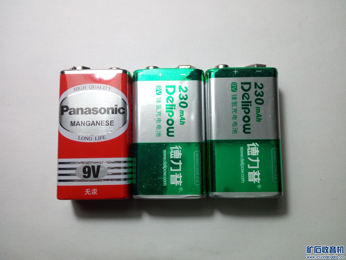

7号充电电池改短点就好了
发表于 2023-9-21 10:34:50 | 显示全部楼层
要是楼主下次再遇到什么电池仓更短一点的,7 号电池是不是要更加短一点?
所以这个说法就不对,不能要求现有体系去适配你,而是你去适配现有体系,你应该问什么电池比 7 号电池更短?那当然是 9 号电池嘛。
所以,楼主的问题很简单,用 9 号电池

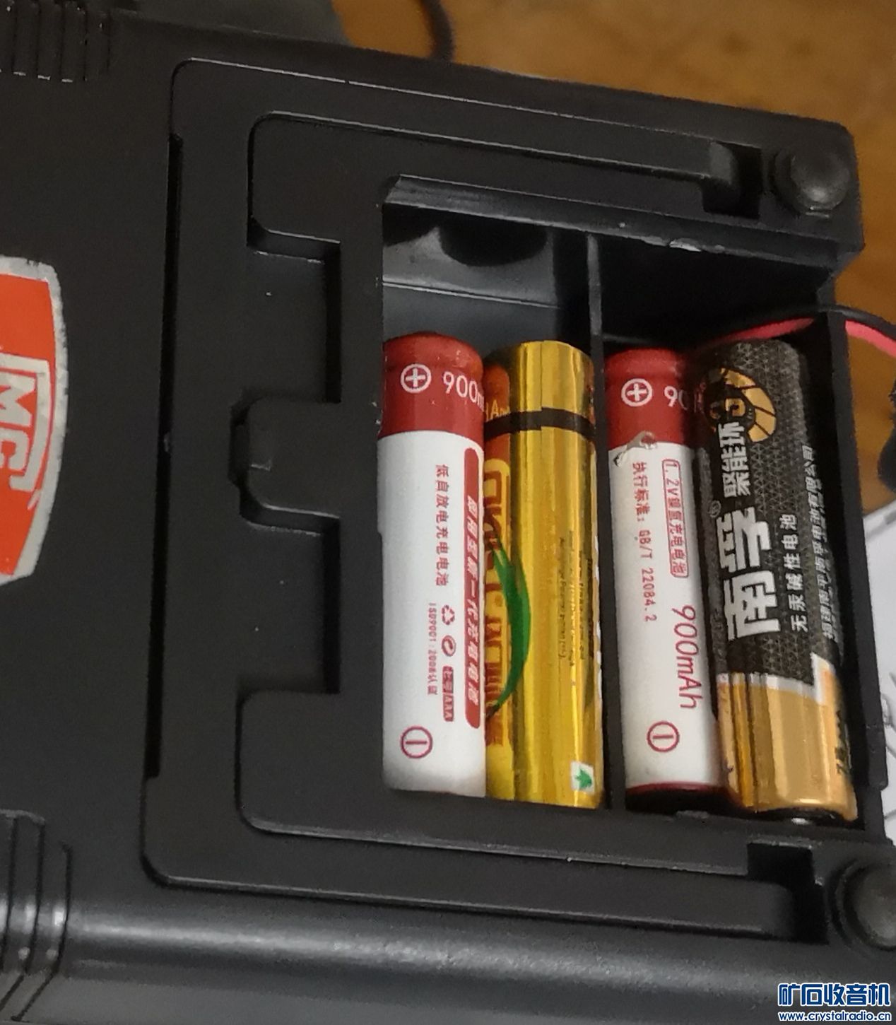

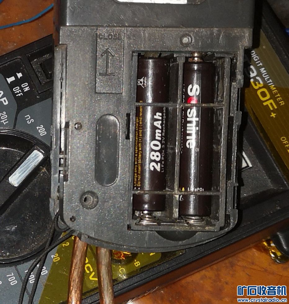

发表于 2023-9-21 12:38:20 | 显示全部楼层

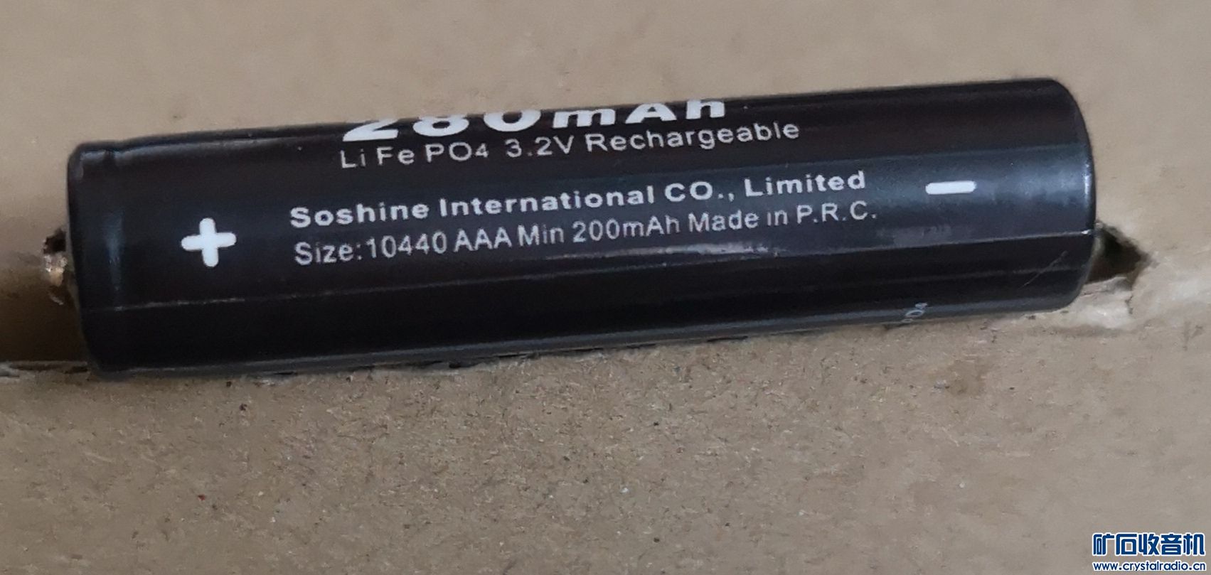

我的UT204原表就配套一个7号电池仓,通用,很方便。我用2节磷酸铁锂代替9V电池好几年了。

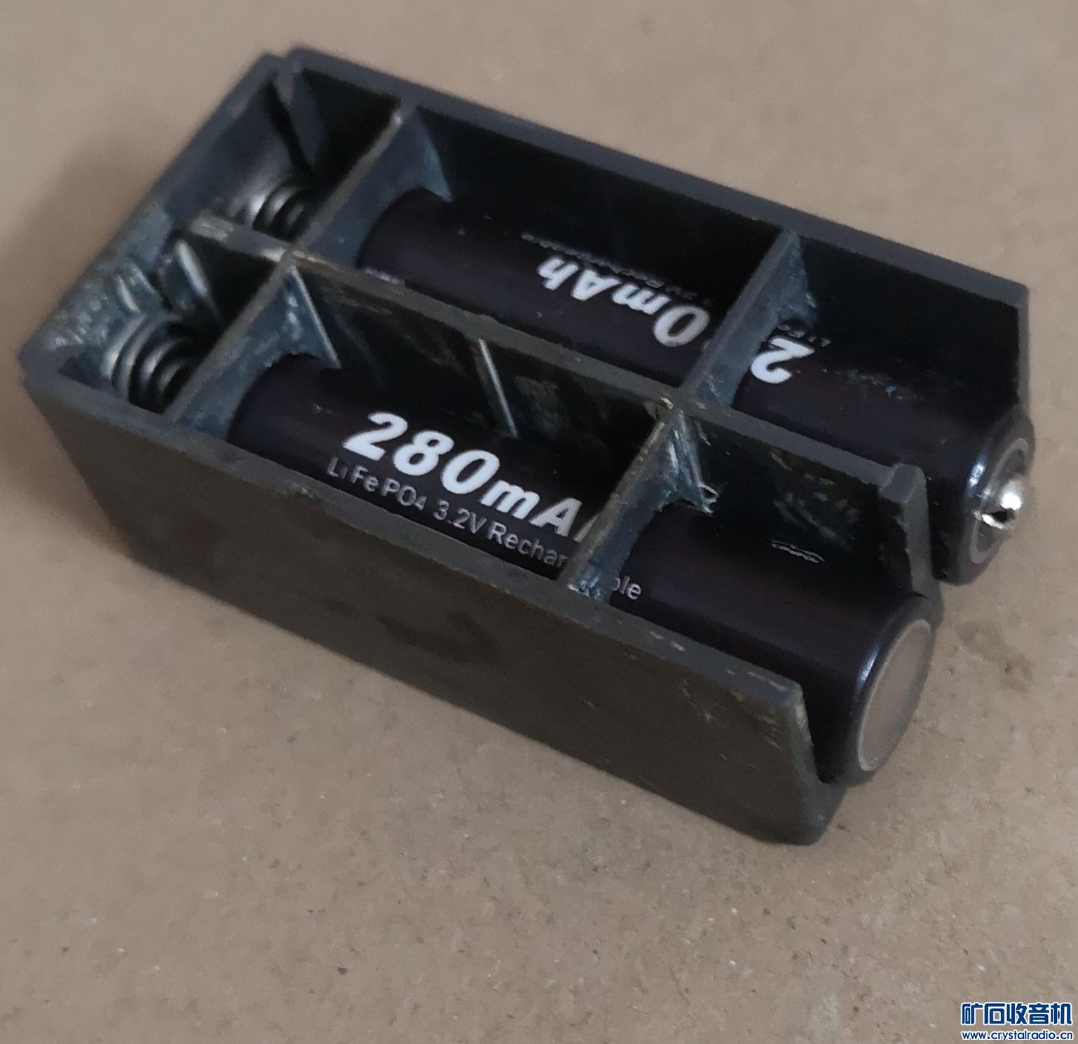

 楼主| 发表于 2023-9-21 14:09:13 | 显示全部楼层
看到你的图片,我又产生了一个想法,用一个2节7号电池的电池仓,保留底部弹簧,顶部去掉,这样装入到电池仓内靠弹簧压力顶住。麻烦的是有一边没有弹簧

我这个磷酸铁锂是7号的规格

你这个是有原厂支持,设计时考虑了使用 7 号(10440)规格
楼主是在没有原厂支持的情况下改制,要求比 10440 短一些,那就只能 10400(这个很少磷酸铁锂,基本是三元锂)和 10370 了

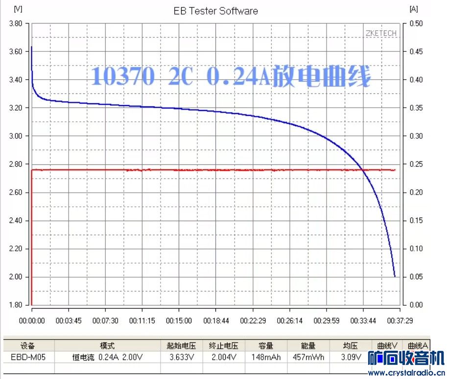

是的,铁锂放电平稳,比较耐用,我有一台UT533电表使用6节5号电池,用三节14500铁锂替代效果就很好。
不同的铁锂在不同的放电状态,曲线总有一些差别。根据仪表的需求充分利用电池有时也要考虑。
我查看了一种10370的铁锂,容量为150mah,放电曲线可以说明一些问题。以此为例,如果电池截止下限为3.15伏,就很难充分利用,等效电池的容量减小。

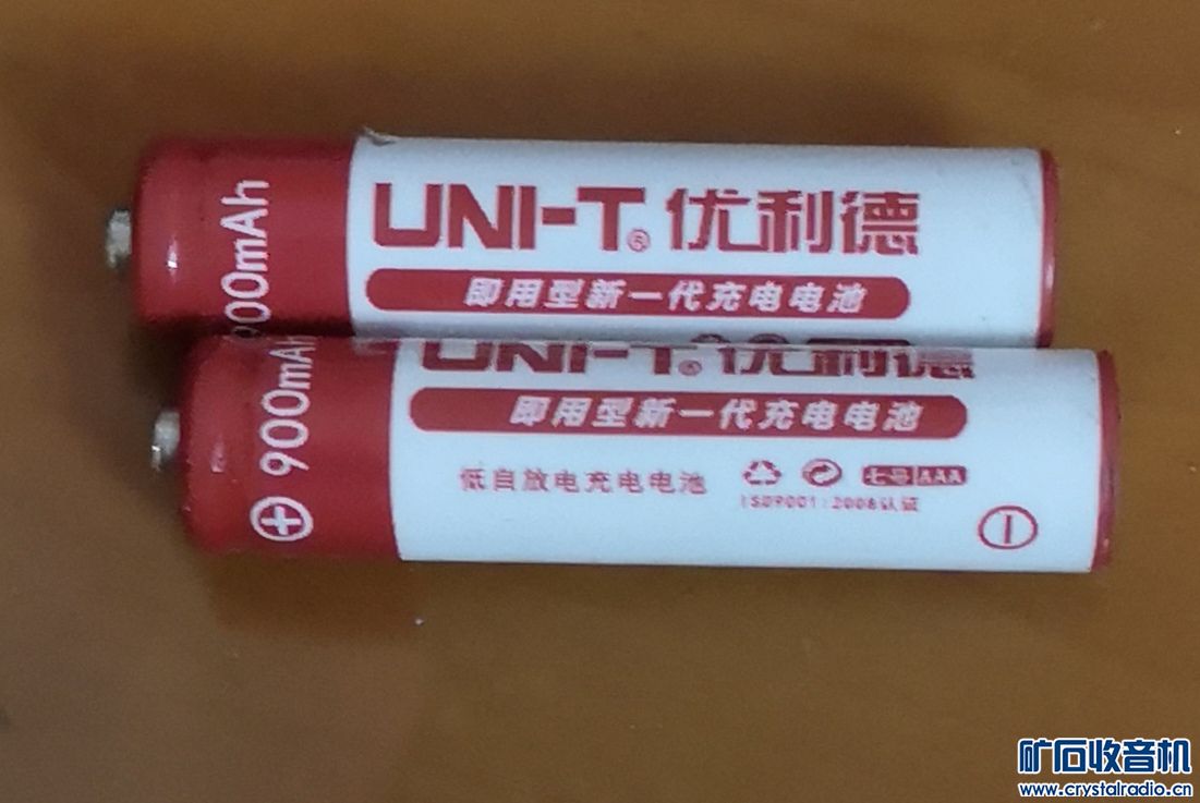

楼主提到了用7号电池仓改就没难度了,7号电池比9V电池小、短。除非是有线带扣帽那种供电空间才不够。
9V电池放得满满的
7号电池放进去还有好多空间
话说UT表204A这个便民电池仓算成功得个好评,到UT204+用的3V电压,配一对碳电池外特多配了对镍氢电池就完全是败笔,镍氢电池满电使用不几天就低电量报警,其实电量才用了一点点电压就达报警门限。只能改用一节磷酸铁锂加占位桶使用。

这个放电曲线不适合万用表,这个是0.15AH电池0.24A放电曲线图是高倍率放电,差不多2C放电了。如果是0.2C放电到3.15V会放出90%以上电量。万用表电流小,会把电池电量吃得差不多光光。

9V ...
一般使用电池扣那种 9V 表,电池仓是放不进单独的 7 号电池盒的(比如你下面那个 930F+)
发表于 2023-9-21 20:28:33 | 显示全部楼层

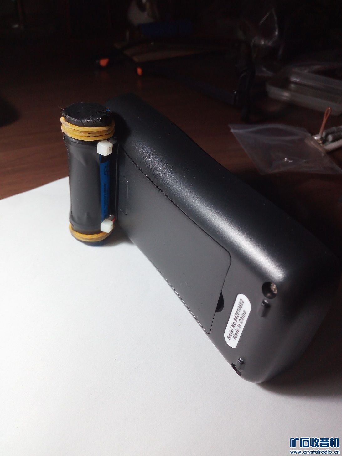

930F+是放不下电池合,刚刚试了可以放6颗7号电池
实际使用我是外挂两个18650锂电池,都不懂得到几时才需要充电
