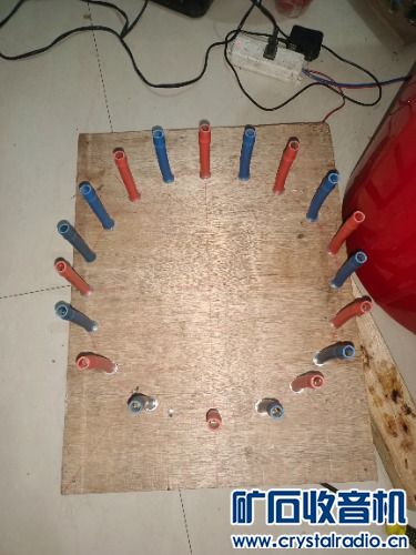

    花了2天时间,终于做好了花篮,现在,纠结怎么拿出来,还有这么固定,前辈们可以提供个建议吗,谢谢!
发表于 2023-9-20 09:23:19 | 显示全部楼层
用尼龙线扎上就行了。
发表于 2023-9-19 23:28:28 | 显示全部楼层
据说用指甲油涂上,对Q值影响较小,还能强力固定。
用最便宜的那种,貌似有点毒性,反正气味不好闻。通风即可。
发表于 2023-9-20 06:52:29 | 显示全部楼层
必须用胶水固定,502胶水就可以

发表于 2023-9-20 09:13:50 | 显示全部楼层
可以试试水性木器漆,用水稀释环保无味快干,应该不会影响高频特性,注意不要涂到柱子上。
 楼主| 发表于 2023-9-20 09:28:09 来自手机 | 显示全部楼层
老师请教一下胶水是不是涂在2柱线交差的位置   (画红线的位置)
 楼主| 发表于 2023-9-20 09:33:21 来自手机 | 显示全部楼层
爱鼓捣无线电 发表于 2023-9-20 09:23
用尼龙线扎上就行了。
好主意!用了胶水的话不方便修改!    电感量搞的太大了,1.614mH    昨晚并联双联可变试验,调到底才1个台,   电感量太大了
 楼主| 发表于 2023-9-20 09:45:35 来自手机 | 显示全部楼层
用最便宜的那种,貌似有点毒性,反正气味不好闻。通 ...
用热融胶棒,不知道好不好
发表于 2023-9-20 10:01:42 | 显示全部楼层
心弦独奏 发表于 2023-9-20 09:45
用热融胶棒,不知道好不好
我试过这个东西,不好,丑死了。
用我推荐给你的 指甲油,先支撑处不涂,等到取下来再涂几遍定型。  丝包线怕潮气的,要全涂。 蜂蜡是好,但是太软了,用这里不行。
线圈最好烘干下,有潮气影响Q值,很厉害的。
发表于 2023-9-20 10:23:07 | 显示全部楼层
1)用生胶带(整宽或半宽)搓成细绳状(实际不用特别搓)捆扎,对Q值影响最小;
2)用指甲油涂于交叉处,也对Q值影响最小;
以上是坛友测过的损耗最小的材料。

发表于 2023-9-20 12:27:17 | 显示全部楼层
要硬化必须里外全涂,立柱别沾到否则不能脱模,脱模后没涂到的地方再补涂,用其他材料处理也一样。水性漆比较好的是不用烘干,水分固化反应消耗掉了。
