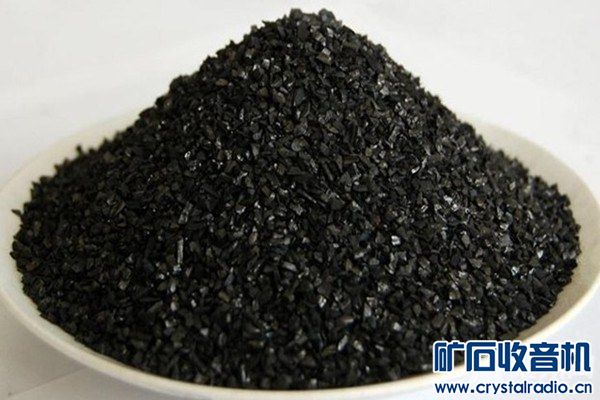

        碳粒送話器
       碳粒送話器是早期普遍使用的一種傳統送話器,它具有效率高,輸出功率較大,價格低等優點。但它存在著電阻值受外界環境和工作電流的影響,而且呈非線性。不但噪聲失真較大,而且工作不穩定,往往影響通話質量,壽命短。日前不同廠家生產的碳粒送話器雖然外形結構有所差別,但基本構造和工作原理大同小異。
碳精受(送)話器工作原理
碳精受(送)話器工作原理
拆開後就是碳精砂
拆開後就是碳精砂

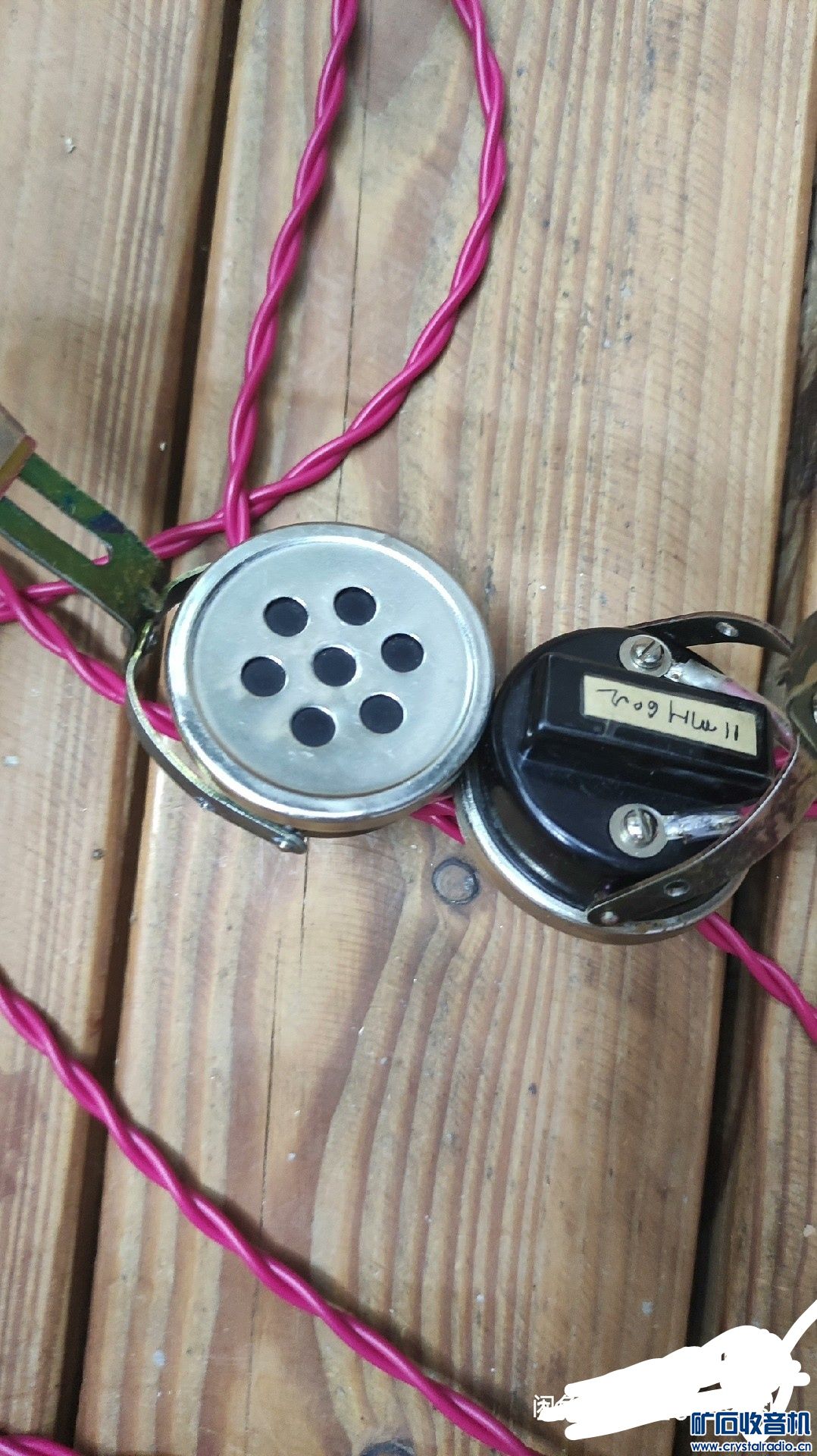

发表于 2023-9-25 09:46:37 | 显示全部楼层
1楼照片里的是一根长磁条加两组线圈,是电磁耳机(铁片振膜);本身没有什么玩的价值,甚至不如上面多位朋友提到的碳晶送话器(话筒头)好玩:老无线电上有利用碳晶话筒+耳机+电池三件东西制作的有线广播放大器,应该是不用晶体三极管的放大电路,还是很有时代感的。
那个时期放大声音:除了碳晶放大器,还有电磁式簧膜气喉的,利用压缩空气源-电磁耳机振膜带动簧膜-节制气流的流动--发声,现在的足球爱好者气罐喇叭就是类似的,旅游地小孩玩的气膜长号筒也是相似,,,,

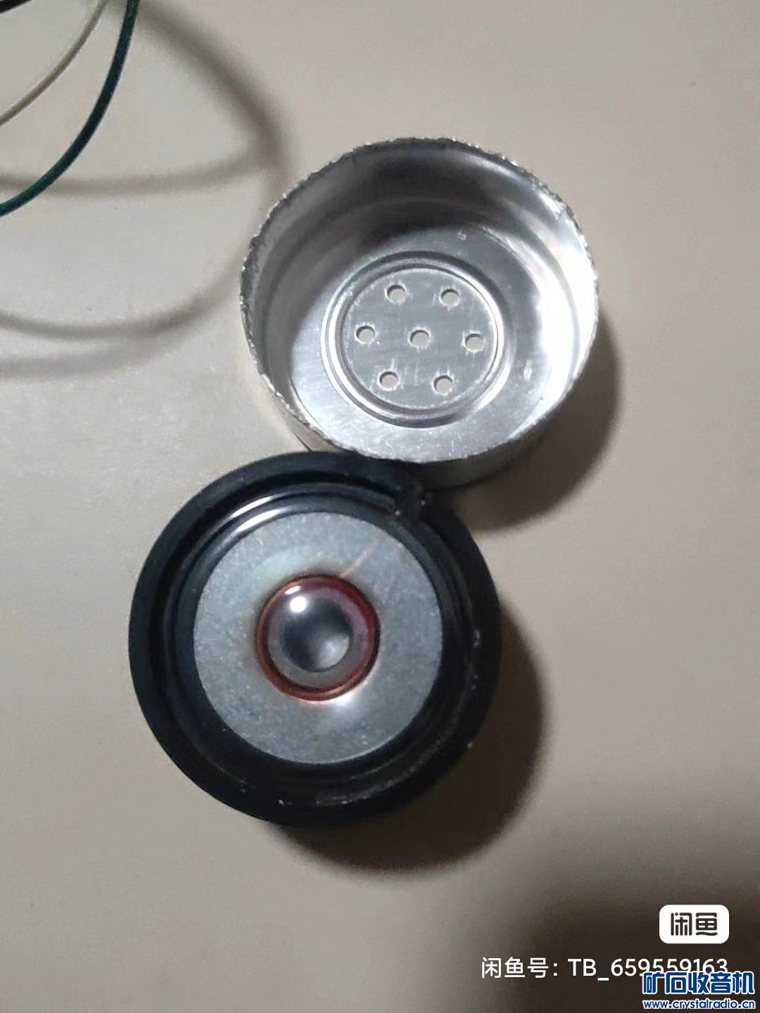

 楼主| 发表于 2023-9-25 13:32:32 | 显示全部楼层
这个是扬声器结构的,小喇叭📣
发表于 2023-9-25 14:01:10 | 显示全部楼层
高祖动圈耳机,后期电话上几乎都是这种耳机。
      一樓圖片的不是耳機,是電話送話器,也稱受話器。十八樓“南礦”拆卸的是動圈式受話器

        动圈式送话器
动圈式送话器是电话机中所用各种送话器中综合评估性能最好且最有发展前途的一种声电转换器件。其工作原理与动圈式受话器相同,所不同的是:作为送话器的声电转换器件,须经微音信号放大器放大后,才能将信号送到外线上。动圈式送、受话器之所以有发展前途,是因为它主要有以下几个优点:①动圈式送、受话器完全摆脱频响和灵敏度受角度或位置的影响,频响曲线较光滑、平坦,音质好;②整个话音传输频带(300~3400 Hz)内,基本为纯电阻性,几乎与频率无关;③振膜和音圈系统重量轻、坚固,能经受机械应力和声冲击,不怕振动,工作稳定可靠且寿命长。

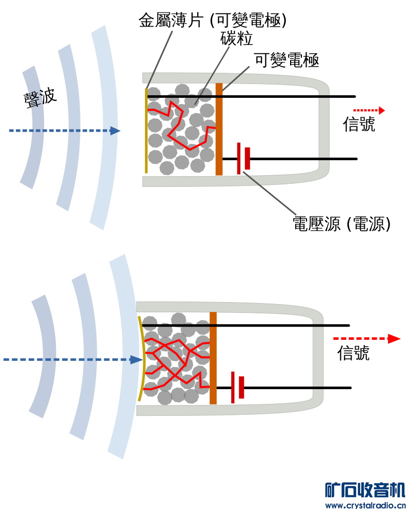

        碳粒送话器
碳粒送话器是早期普遍使用的一种传统送话器,它具有效率高,输出功率较大,价格低等优点。但它存在着电阻值受外界环境和工作电流的影响,而且呈非线性。不但噪声失真较大,而且工作不稳定,往往影响通话质量,寿命短。日前不同厂家生产的碳粒送话器虽然外形结构有所差别,但基本构造和工作原理大同小异。

是碳精话筒而不是碳晶话筒,利用里面的石墨颗粒被声音震动挤压时能减小电阻所以能把声音变成电信号。
那种过去会场用的无放大电路的功放用的就是碳精话筒。

发表于 2023-9-25 22:01:03 | 显示全部楼层
我怎么觉得18# 的图片中的结构与1# 的不同呢?一楼黑色底壳的有一个凸起的条状,从内部看就是一个方的沟槽,那应该是仿制条形磁铁的吧?
发表于 2023-9-26 02:45:30 来自手机 | 显示全部楼层
很多人看到外壳后面鼓起的那条棱,都会以为是装磁铁的,我也是这样想的,毕竟没有实物无法给出正确答案。
首先说如果真的是磁电式电话听筒,那么电话听筒的直流电阻都是非常低,一般就几十欧,你买回来还需要自己从新绕制新的线圈,并且咸鱼上这种耳机在25块钱一个,还没有耳机架,真不如买一个完整的750欧姆头戴式耳机不过才几十块钱,一副2000欧姆头戴式耳机才150块钱,并且磁电式耳机灵敏度和舌簧耳机比差的太多,还不如变压器配手机耳机灵敏度高呢。

碳精话筒可以自制,最简单的是两根长铅笔芯穿过纸筒,中间搭一根短铅笔芯,就构成最简单的石墨话筒。或者是锌锰干电池里面的石墨电极砸碎了装铁盒里,铁盒正面开个洞粘槊料布防止碳粒掉出去,后面打洞,做一个电极出来,利用声音震动挤压碳粒就能改变电阻大小。

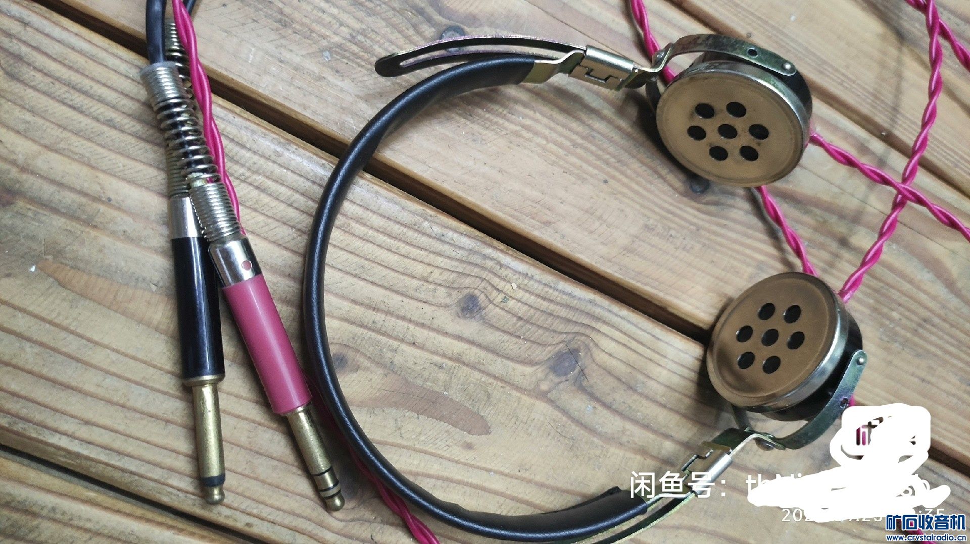

 楼主| 发表于 2023-9-26 22:37:58 | 显示全部楼层
淘了一对儿。焊了线,装了耳机架。直流电阻60Ω。电感量11mh,经过试听,,灵敏度比舌簧耳机小不少。但是比普通的磁电耳机灵敏度要高。阻抗正好匹配场管输出。虽然灵敏度不太高,但是听强台台完全可以。弱台比不过舌簧耳机。但是声音特别的好听。我个人比较喜欢有股金属的味道。清脆清晰,效果听感还是不错的。

您所言即是,不建议购买,但这个是低阻的,可以直接匹配场效应管检波,还是有一定的可玩性的。
老高阻耳机配合矿石检波才是原始原味矿石收音机
