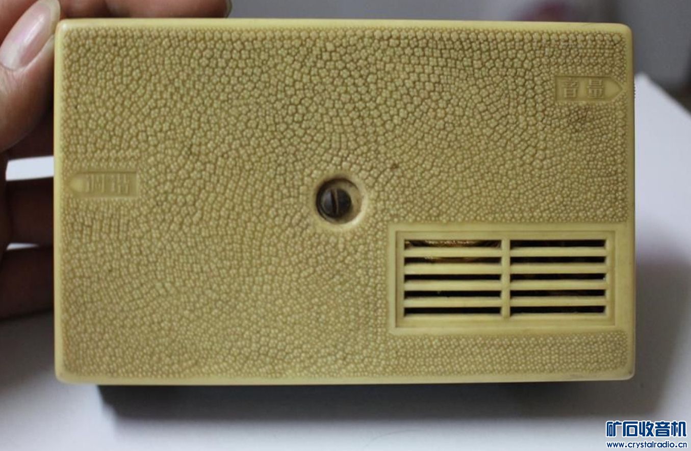

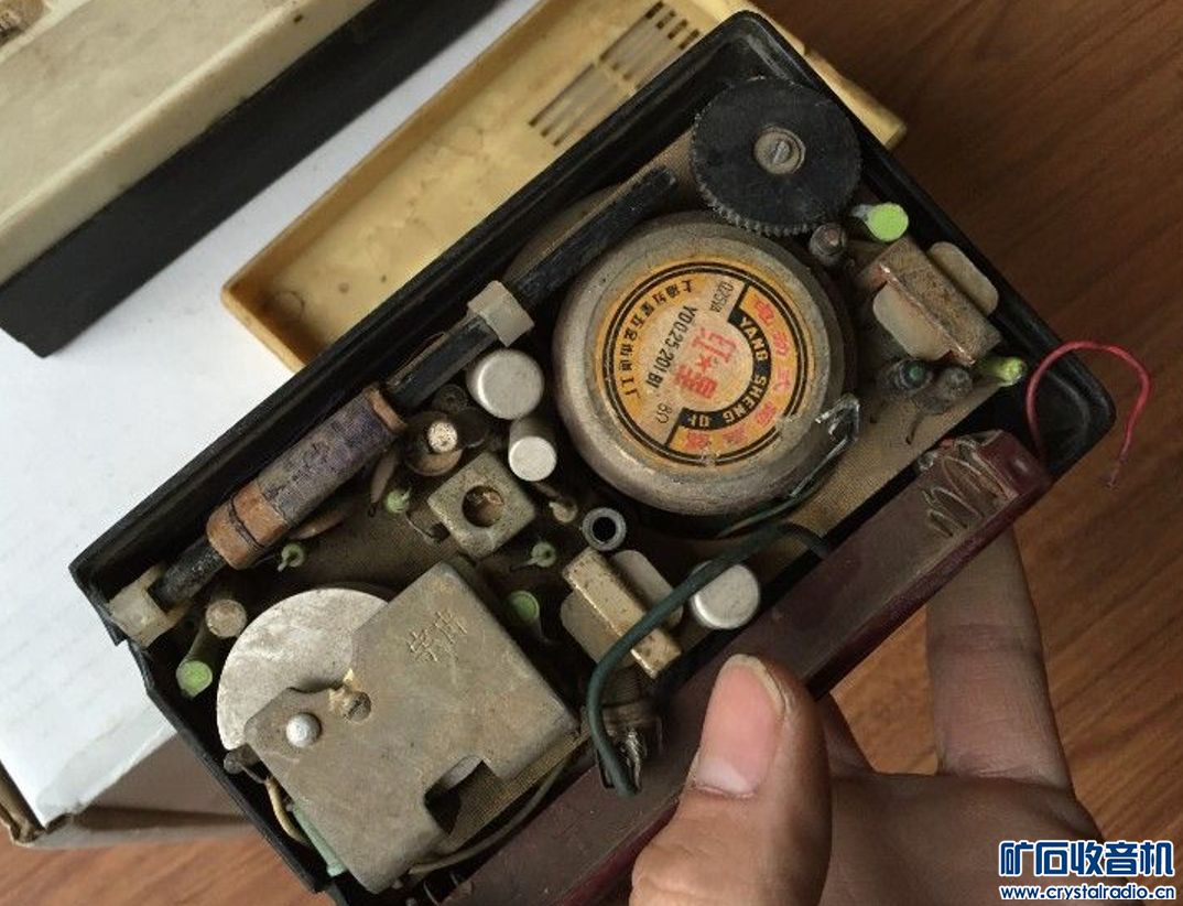

这个67-4收音机是什么牌子的?没有标识,看着不像diy的,感觉前脸是后配的,电路板和后盖是原机的。这种前脸或者外壳当年是不是单独有卖的?

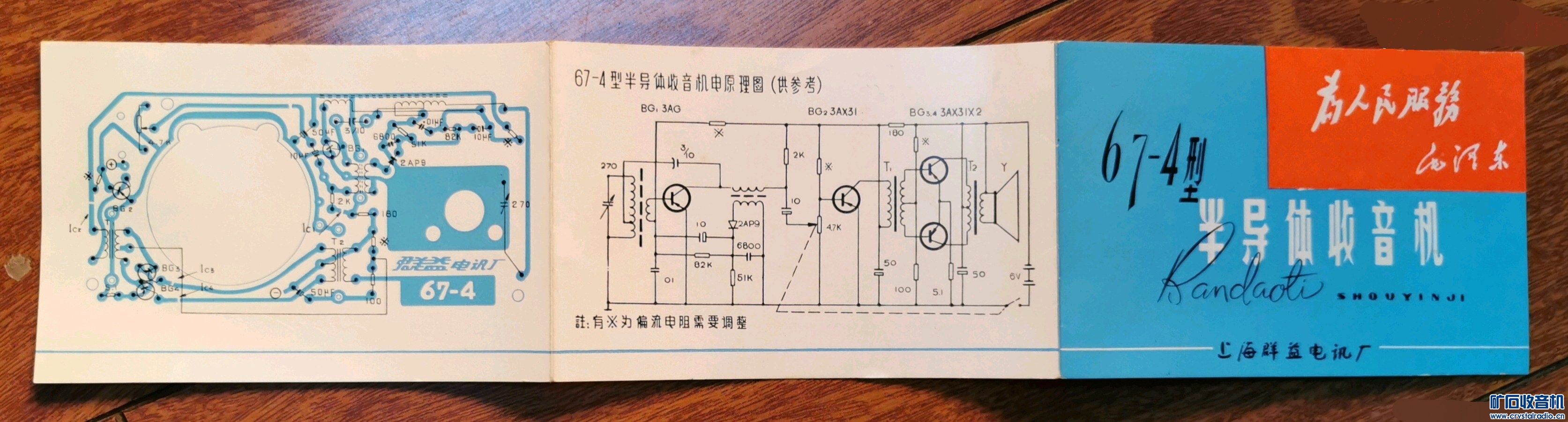

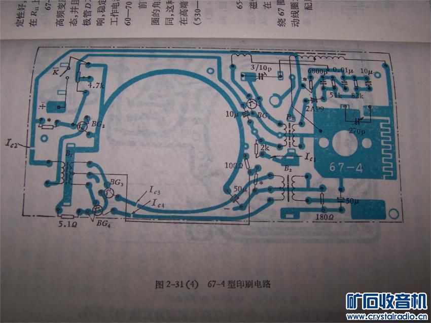

对,第二个图,和群益电讯厂的差不多,带高频变压器的来复再生四管机,空气单联。第一个图不是空连

正脸啥样,能发个图片吗
 楼主| 发表于 2023-9-19 21:14:43 | 显示全部楼层
这是以前收到的67-4收音机

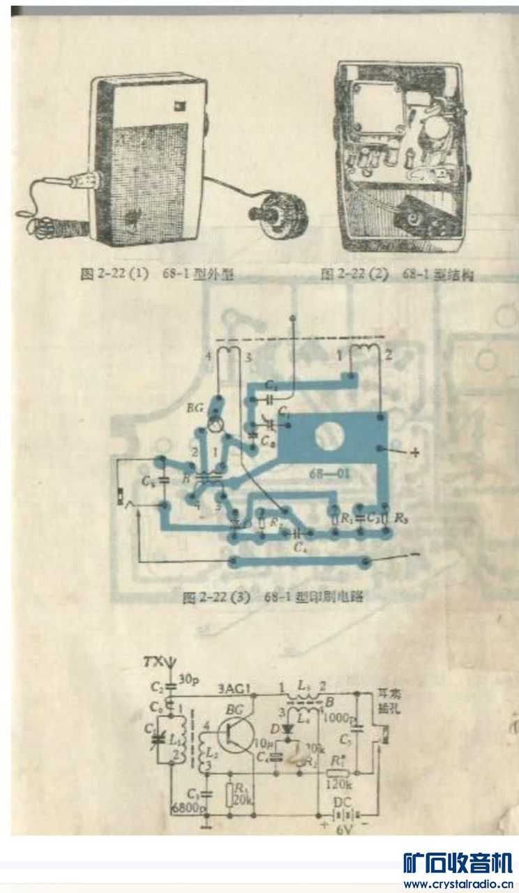

你这个是"典型的68-1"+低放、功放
经典的线路,经典的喇叭

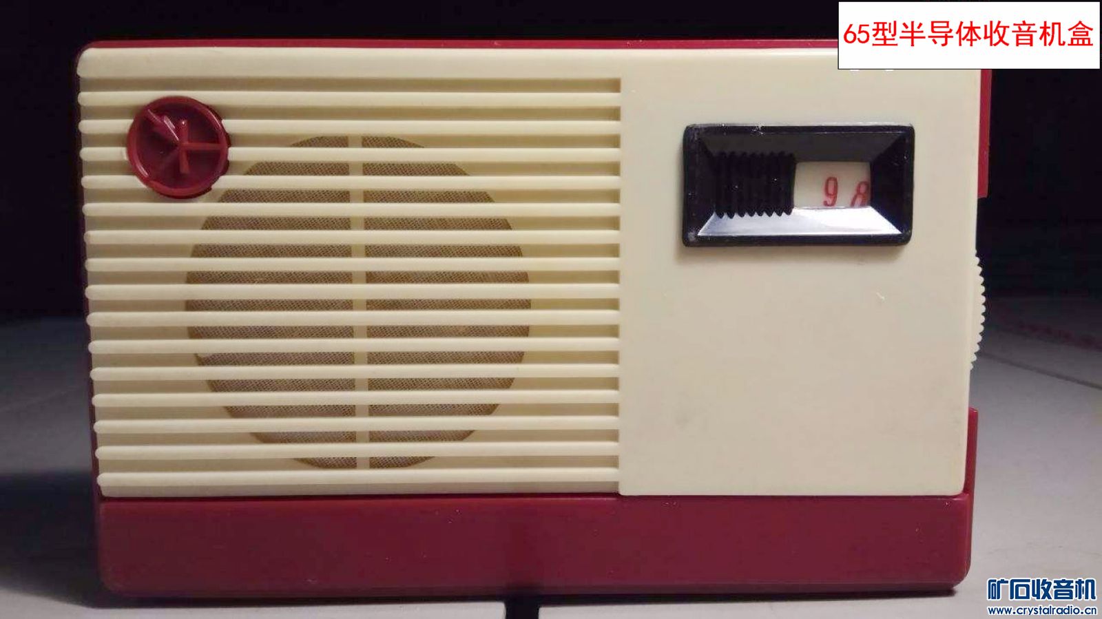

65型半导体收音机盒,专为爱好者DIY的产品。

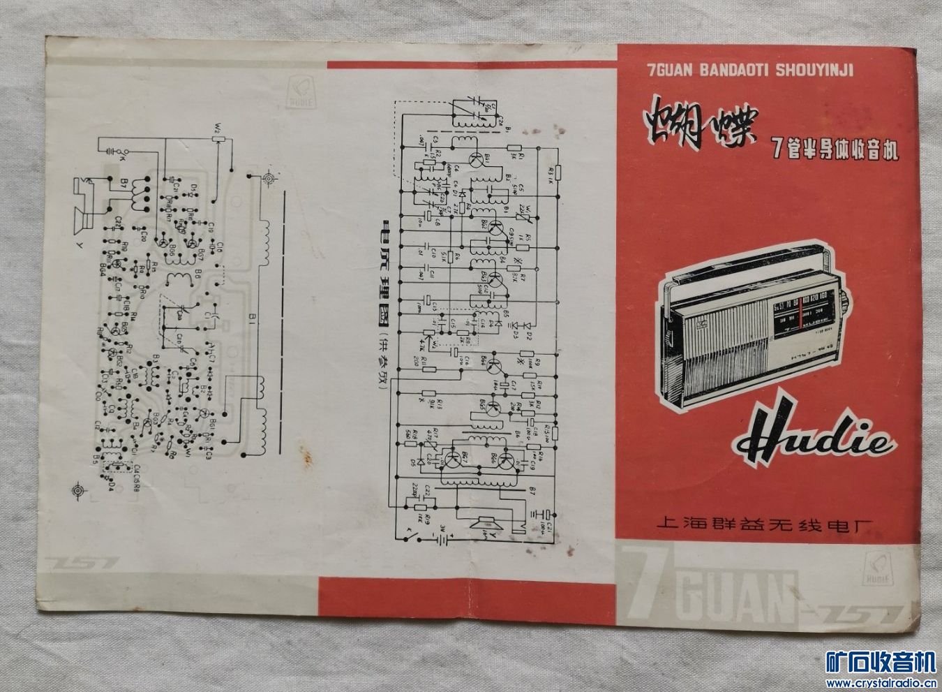

群益电讯厂当年是个街道小厂,最初生产67-4时,使用了这种市售成品盒子。后来群益发展壮大,改名群益无线电厂,拥有了自己的品牌“蝴蝶”,并能生产比较高端的收音机,蝴蝶757就是口碑不错的产品。
