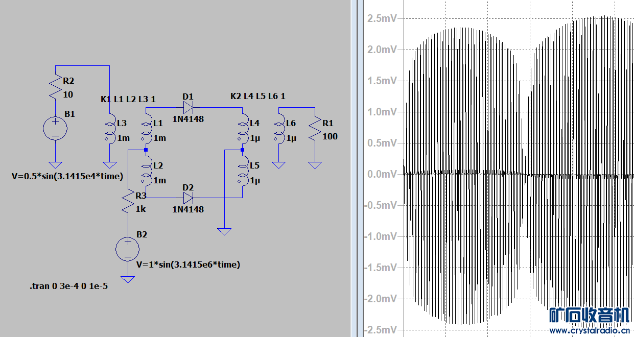

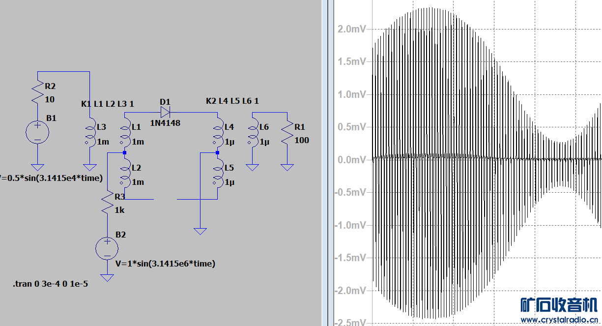

那么平衡混频器的原理是什么?楼主画了一个电路图。我们先把下半电路的二极管去掉,可以看到混频结果是调幅波,调幅波有三个分量:上下边带和本振信号,而本振信号是我们不想要的,这个信号会引入相当严重的噪声。所以我们设计了两个混频电路,上半电路的信号成分是:本振、天线信号、混频得来的信号,而下半部分的信号成分是:本振、负的天线信号、负的混频得来的信号,两路信号在变压器里是做减法运算(看同名端),这样本振就被抵消掉了。于是本振的噪声就被抑制而无法通过混频进入下一级。懂了平衡混频器原理环形混频器也就不难理解了。
以业余爱好者最喜欢的SBL-1来举例,这东西本振隔离度大概能达到35dB,也就是说本振到中频功率衰减了3000倍,而混频衰减只有8dB,功率衰减不足10倍。那传统的三极管混频器隔离度是多少呢?这里我还真没找到资料,但是想想也知道三极管混频器隔离度高不了,能有0dB就烧了高香了
