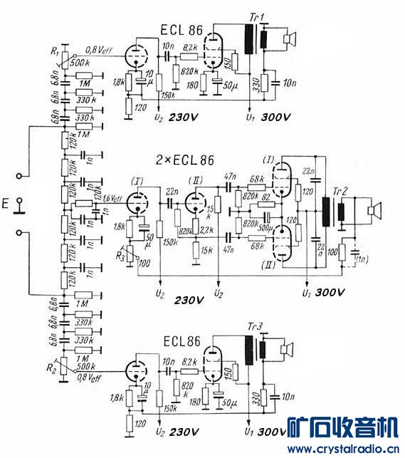

电子管2.1功率放大器图纸

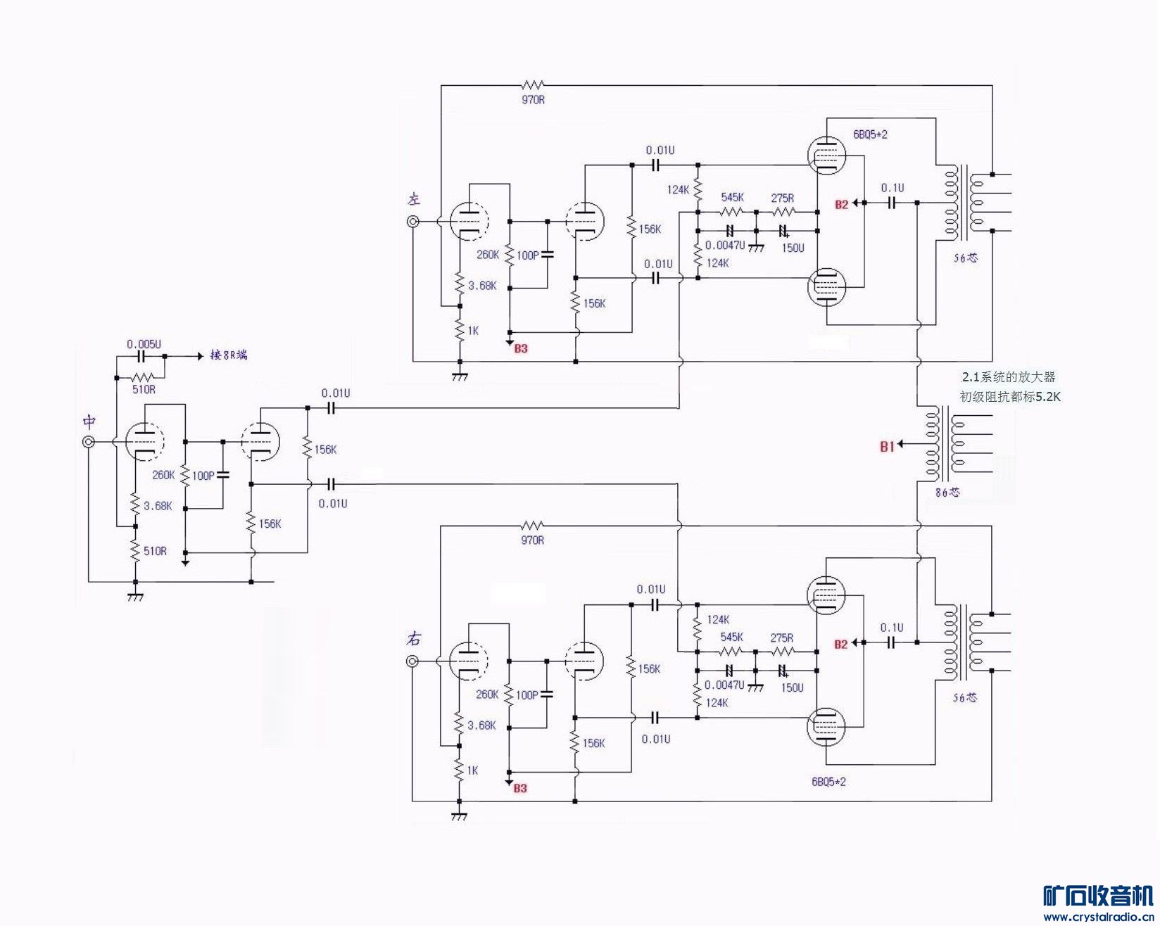

话说,这样,变压器好绕多了
发表于 2023-9-19 07:43:44 | 显示全部楼层
有一个更特别的电路。来了:
发表于 2023-9-19 07:46:58 | 显示全部楼层
2.1系统,可以针对高、低频,选用相应的功率管,来做相应的功率输出级,更好!
