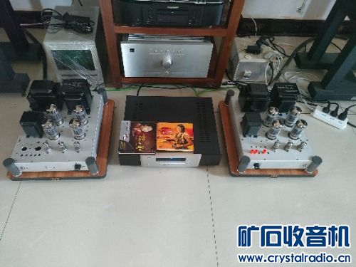

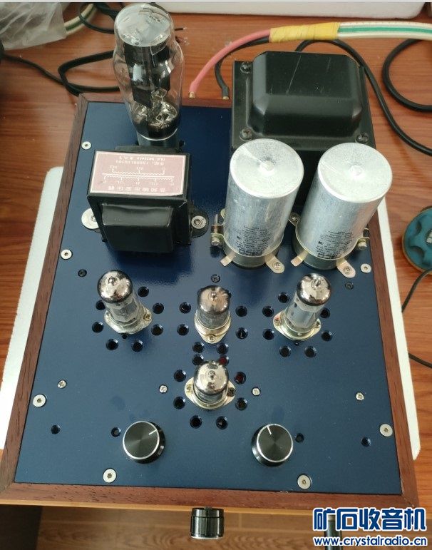

手里有中华206唱机一直想配台单声道专用胆机 机壳完成快2年一直烂尾 最近才鼓起勇气把他装完 顺利出声音质个人还是比较喜欢 内部因有几颗电阻没找到串联起来用所以有点乱 还在等某宝的快递到了换下 照葫芦画瓢 茶余饭后论坛友友可以一看

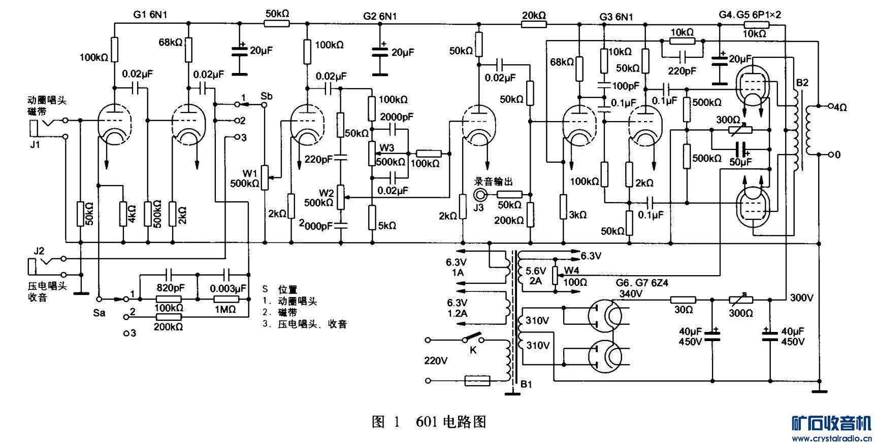

屏幕截图 2023-03-06 222659.jpg 编辑几次都失败 不得已把电路图发这里 还有PDF文件不知道怎么粘贴进帖子 有日子没整电脑 生疏了
 楼主| 发表于 2023-9-18 16:50:58 | 显示全部楼层
中华601唱机.pdf (229.82 KB, 下载次数: 184) 弄了半天终于把文件放进来 感兴趣可以看看 点击文件下载就可以看了 我出钱下载保存的呢 呵呵 献给论坛胆机爱好者的朋友们

做的漂亮!整流是用了一个5Z3吗?
发表于 2023-9-18 17:56:54 | 显示全部楼层
很好的制作资料,谢谢您的分享
 楼主| 发表于 2023-9-18 18:27:08 | 显示全部楼层
DWQ-2008 发表于 2023-9-18 17:43
做的漂亮!整流是用了一个5Z3吗?
是的 那只拉菲尔电源变压器是单绕组无中心抽头 用了2只快恢复二极管做负极
