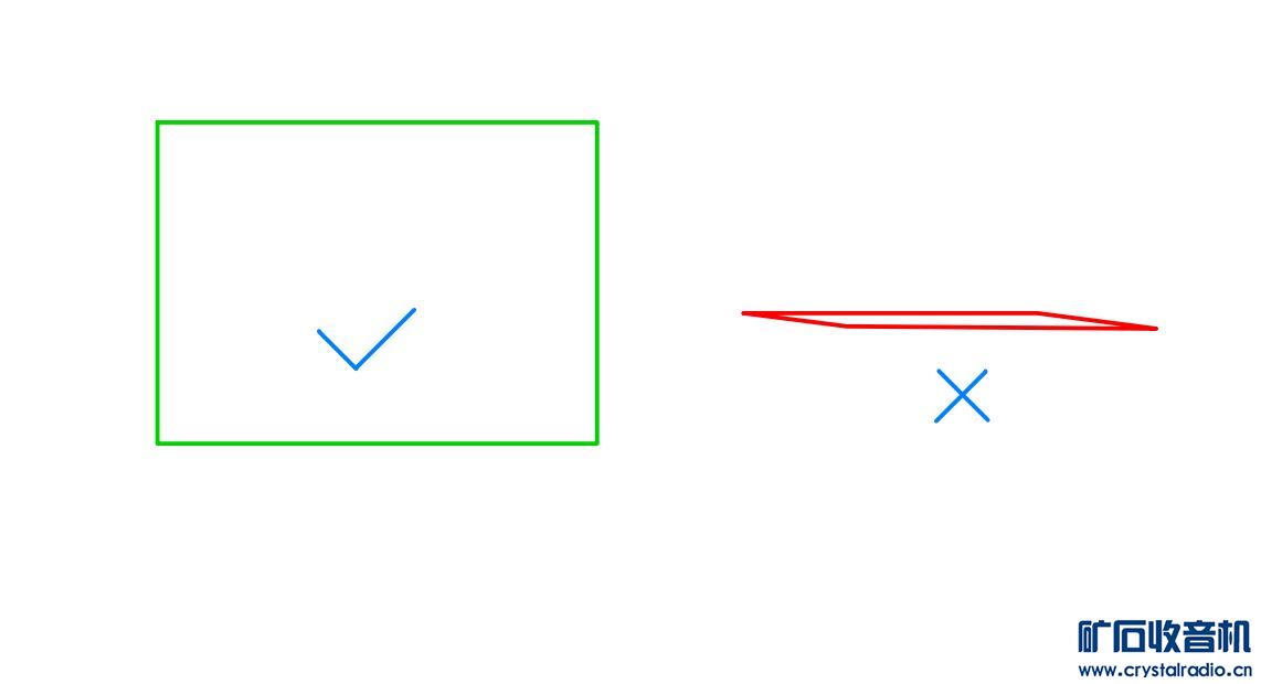

     晚上能听到一点位微弱的电流声,  本想脱离天地线,在框架上饶了1mm的漆包线,当做天线,用 3dq  磁环  检波,  失败了!

而且这个天线有效长度也很短吧,顺着支架的方向,也就是天线线圈与支架平行试试
发表于 2023-9-18 14:15:50 来自手机 | 显示全部楼层
这个支架损耗也不小吧
发表于 2023-9-18 19:22:44 | 显示全部楼层
直接用这个天线做线圈儿。用3dq检波,应该可以收到信号。

本想搞个大环天线,其目的想试一下摆脱天地线!考虑占用空间,所以想试一下这个简化版的矿机,

没有接天地线,耳机可以听到一点电流声,  用中波收音机家里可以搜到大概5 个强台
发表于 2023-9-19 09:11:17 | 显示全部楼层
支架线圈离墙面和地面过近,信号损失较大,如果放在室外并离地面一米以上放置,效果会有较大的改善。试一下看。
发表于 2023-9-19 10:09:04 | 显示全部楼层
您好!调幅中短波环型天线不应该是水平方向的,调频天线才是水平的。方向相反,是接收不到信号的。

指出了问题的关键,初次看图片会想当然以为是绕窗框,,,,,哈哈

还有个问题,环面积太小。周长相同,圆面积最大。实作得知,招收信号以环面积计量。

人老忘事,还有个方向问题得注意,环形天线方向性很强,您可先用有磁棒天线的收音机试一下方向,都以线圈的水平轴向为准。如果离电台很远,电台信号太弱,又处于地层房屋,就可能收不到信号。
