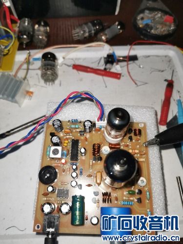

依然一贯作风,发扬动手劳动能力。全手工制作电路板,这回把电子管和集成电路结合起来。初次尝试取得意想不到的效果!可以说灵敏度,音质,真的非常好。采用6n3+6j1双灯高频头,中放电路采用LA1260,功放采用TDA2822。有兴趣的朋友可以试试。绝对有惊喜!
6

低放-音频部分,还是电子管好,哪怕6N2+6P1单端甲类就行。
前面的我赞同楼主的做法!
发表于 2023-9-18 08:46:52 | 显示全部楼层
调谐电位器不用集成在电路板上,留下接线端口就行了。自己做木壳子,调谐电位器是线性的,刻度盘也很好制作,功放不需要,只留音频输出端口,做铝合金底盘,功放部分6N2+6P1搭棚电路就OK,这样就可以做一台完整的胆调频收音机。。只做电路板,不考虑做成完整的成品实用性不大。。
发表于 2023-9-18 08:50:24 | 显示全部楼层
收音的前胆后石,非常棒的混搭,也想试试

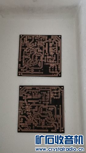

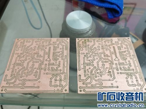

这板子是光刻的,还是数字铣刻的呀?  真棒!

个人觉得前石后胆更好些,本人用的车机调感收音头,音频输出接到EL34推挽机器上 听调频广播真的非常舒服,效果极佳

玩法很多,也可以各种灵活搭配!玩的高兴就行!肯多朋友要看电路图,但是我这人比较懒,从来不画电路图,都是直接画pcb。其实电路都是很简单的。仔细看板子区域划分也是一目了然了。
 楼主| 发表于 2023-9-18 19:57:01 来自手机 | 显示全部楼层
是热转印法制作的。
