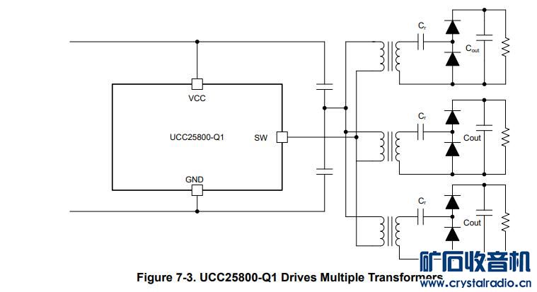

一直想做个成本低简单的低噪声测量辅助电源,虽然ZVS电路也简单,但这个电感要定制,初级要两个绕组,次级一个绕组,比较麻烦,
后来看到Ti的文档https://www.ti.com/lit/an/sluaab9a/sluaab9a.pdf,用次级LLC方式实现多路低噪声电源,
关键是变压器简单,直接利用几毛钱的共模电感就行了。功率振荡IC也没要求往常LLC控制电路那样检测振荡频率,因此打算直接用UC3845代替UCC25800,
用这个电路做了一个辅助电源给一个MOS继电器用,电路图如下
在16V供电下,C4上的空载电压大概15.9V。
计算如下
变压器用两三毛钱的通用220V的2*20mH共模电感,短接初级侧,测到的漏感是81uH,谐振电容C3(104),理论谐振频率55.9Khz,

UCC25800那种接法的好坏是, 初级线圈, 正反都有驱动电流.
 楼主| 发表于 2023-9-22 22:19:16 | 显示全部楼层
OTL/半桥/全桥/OCL输出,负载上的电流就是双向的。不需要考虑退磁,磁芯体积可以做的较小

 楼主| 发表于 2024-6-9 23:00:57 | 显示全部楼层
我是用平常的开关电源输入端的共模电感,电感大于3mH就可以,但需要测漏感,以便计算出谐振频率,然后调到3845的频率小于等于谐振频率。
但环形共模电感的漏感很低,那么相应的谐振电容要较大容量,大容量无极电容容量误差大,耐压低。
或者再串联一个电感,构成LLC。
多组输出电压的话,可以看一下Ti手册中电路,是多个共模变压器电路并联,圈数比按你需要而定,但尽量“漏感+C”的谐振频率相同,才能谐振和正弦波。
