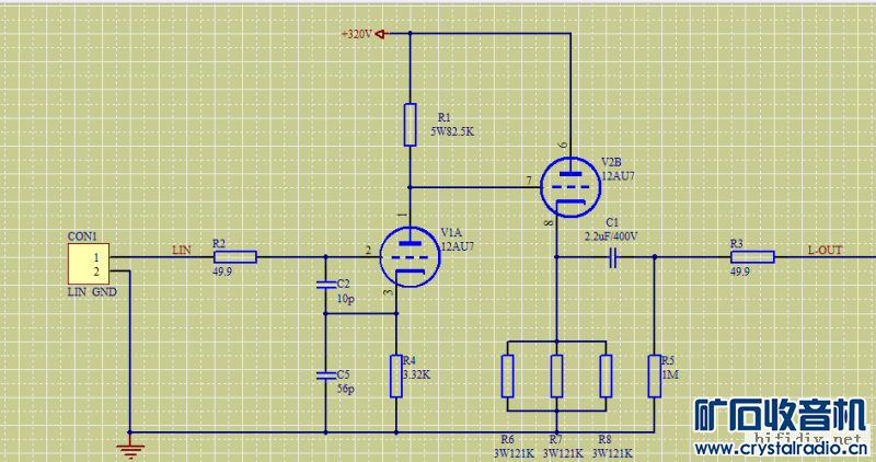

1.        原版电路
诗醉前级主电路电路简洁经典,一级共阴放大加一级阴极输出,两极直耦无大环负反馈,第一级低u放大避免了前级增益过高的问题,第二级阴极输出器保障对后级的驱动能力。
第一级电流2ma,第二级电流4ma,工作电压设置得比较高320v。
输入端加的两个pf电容是其特殊之处,有兴趣的同学可以搜论坛技术大神的仿真和分析。

发表于 2023-9-17 19:09:56 | 显示全部楼层
输入端偏置电阻最好加上吧
发表于 2023-9-17 19:16:44 | 显示全部楼层
学习中……
线路中的电阻值,很精确。
输入、输出端,串接的49.9欧的电阻,有什么讲究?
发表于 2023-9-17 19:45:25 | 显示全部楼层
c2,c5是高速驱动igbt等,减轻米勒效应用的,这里看不懂,没有栅漏电阻更是不懂

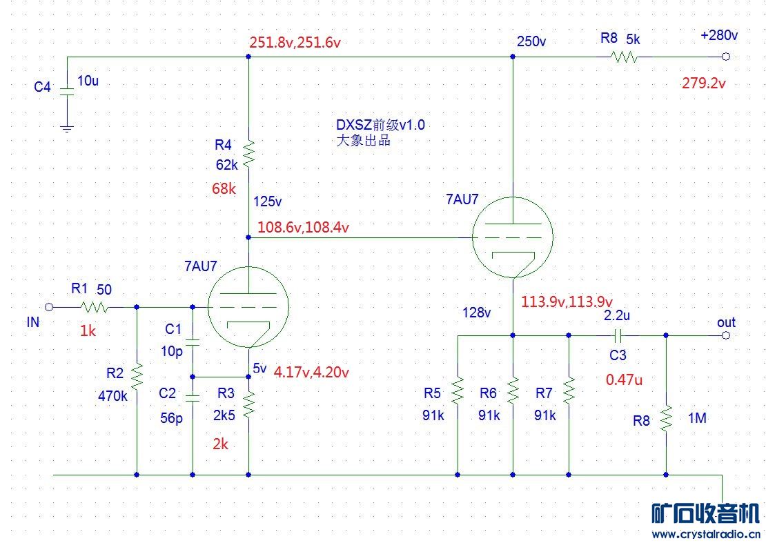

2.        我的电路
输入管栅极加了落地电阻,我的习惯是永远不让栅极脱空。
加了一级RC退耦,一方面是减弱一些电源影响、减弱高压纹波,另一方面增强声道分离度
两个pf电容我没装,板上留了位置。
把高压供电改为280v,适配我通常用的小电源,两级工作电流不变,相应的阻值对应调整。
输出端的小电阻忘记画上去了。
 楼主| 发表于 2023-9-17 20:55:50 | 显示全部楼层
柳下花言 发表于 2023-9-17 19:16
学习中……
线路中的电阻值,很精确。
谢谢关注。
我并不认为这种精确有何意义。
与之相反,我的要求是:元器件偏差10%内基本不影响听感,元器件偏差20%甚至50%电路仍能可靠工作。
精密当然也是一种方向,但作为diy,我认为容错性和可靠性更有意义,尤其对于新手和业余玩家。

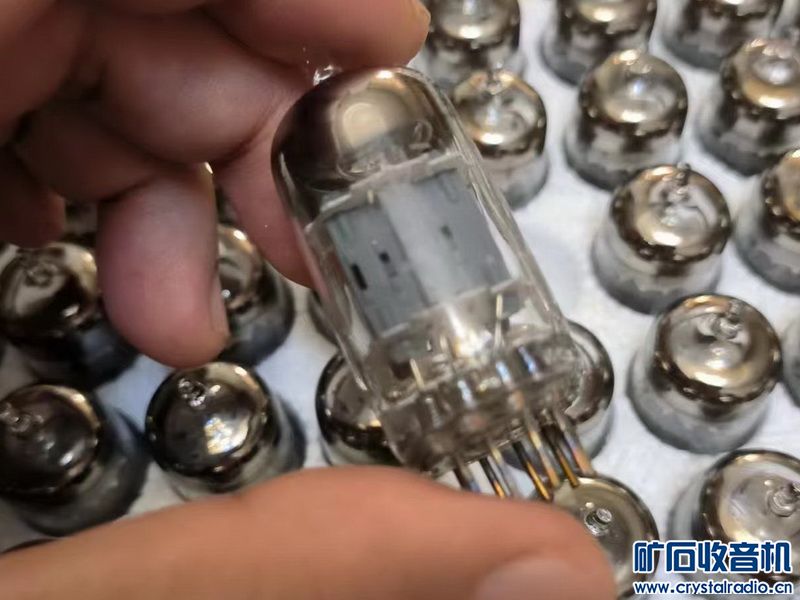

2.        选管
本次选用GE的7AU7真空管,参数和12AU7完全一样,灯丝采用7v,实际我就用6.3v,在额定值的+-10%内一般都属于允许范围。
之所以用个偏门管,主要原因是12AU7价格有点高……
而且用7AU7还可以兼容6N1这类同管脚的国产管,可以直插替换对比着玩。
谢谢知识分享

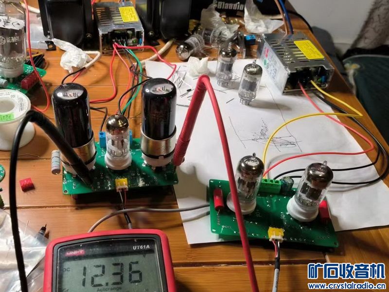

3.        焊板开声
开声,后级是6N2推6P6P的迷你单端板。
电路简单很容易做,直流工作点已经标在上面图中,基本符合预设,有点偏差是因为阴极电阻预设2k5实际用了2k。
抽了四只7AU7试,第一级阴极电压四个值是4.17、4.20、4.16、4.23v,一致性很好。
