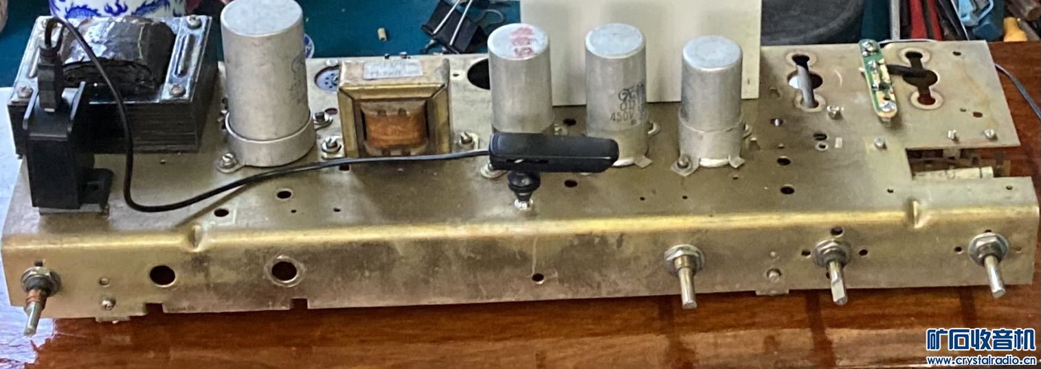

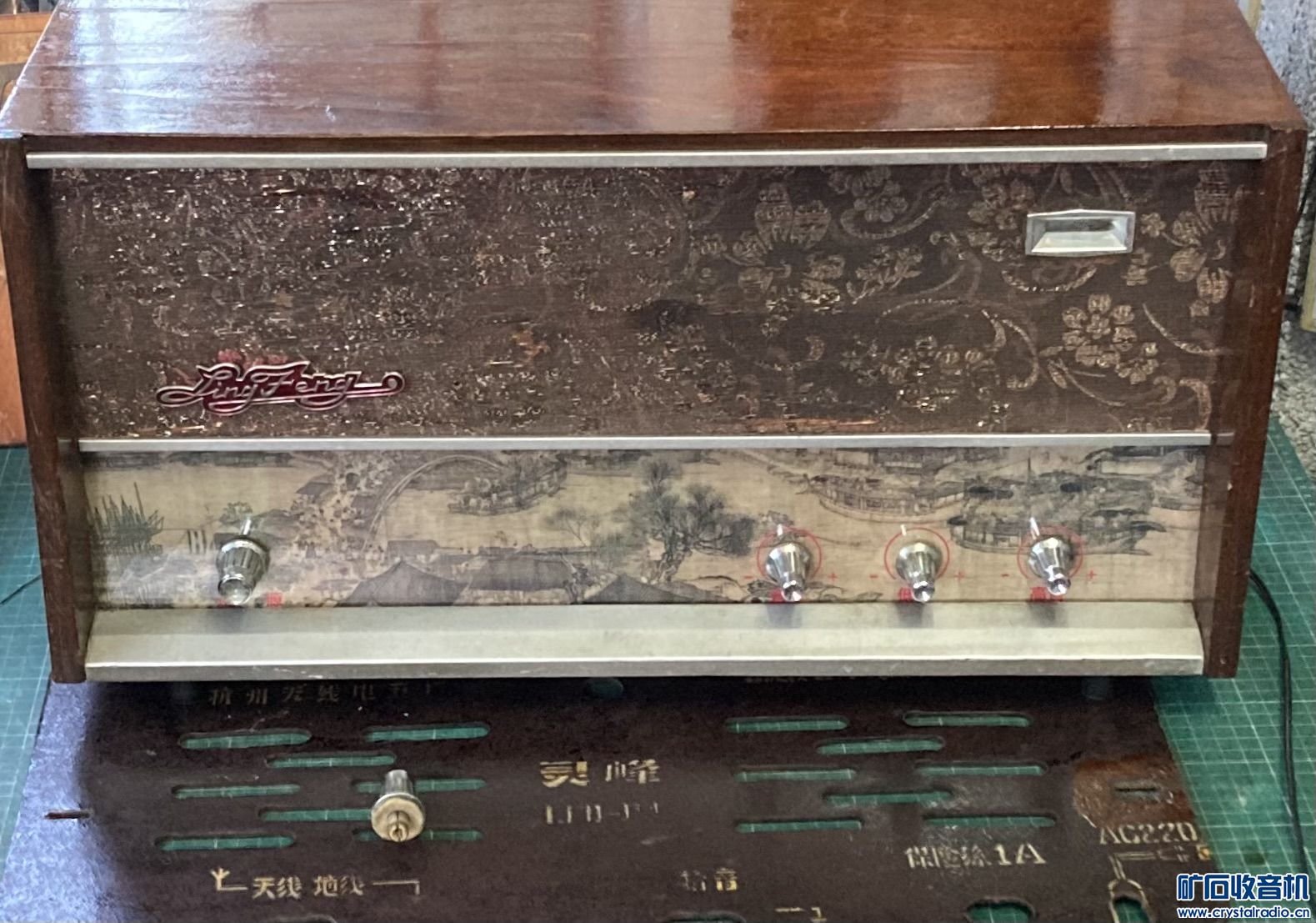

十多年前收的灵峰,没了度盘,除了商标、做工水平不同,其余跟海燕无异。后来电牛、输出牛、猫眼都送人了,喇叭纸盘霉烂扔掉了,双联拆了做高放再生机,后来也扔了,剩下一个尸体搁柴房了,前几天受版主“糟粕”帖启发,又翻出来打磨了一番,除了度盘花8大元打印了一张清明上河图,其余都没花钱

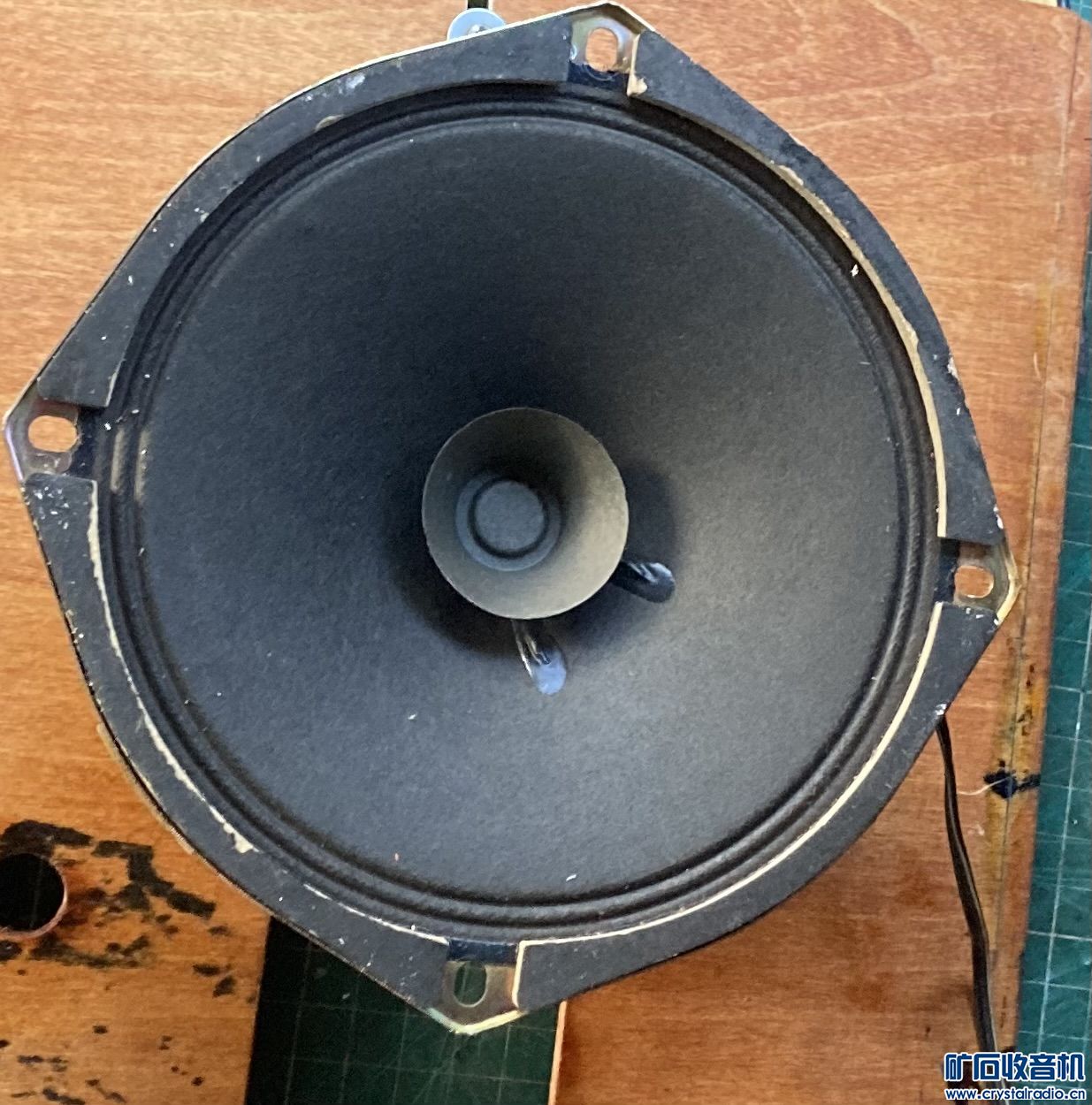

猫眼用绿色LED镶嵌在一节热熔硅胶上,效果不错。喇叭拆自导游用的腰间音箱,听听口水歌效果还不错,齿音有点夸张。
发表于 2023-9-17 19:13:33 | 显示全部楼层
不错的创意,值得借鉴!

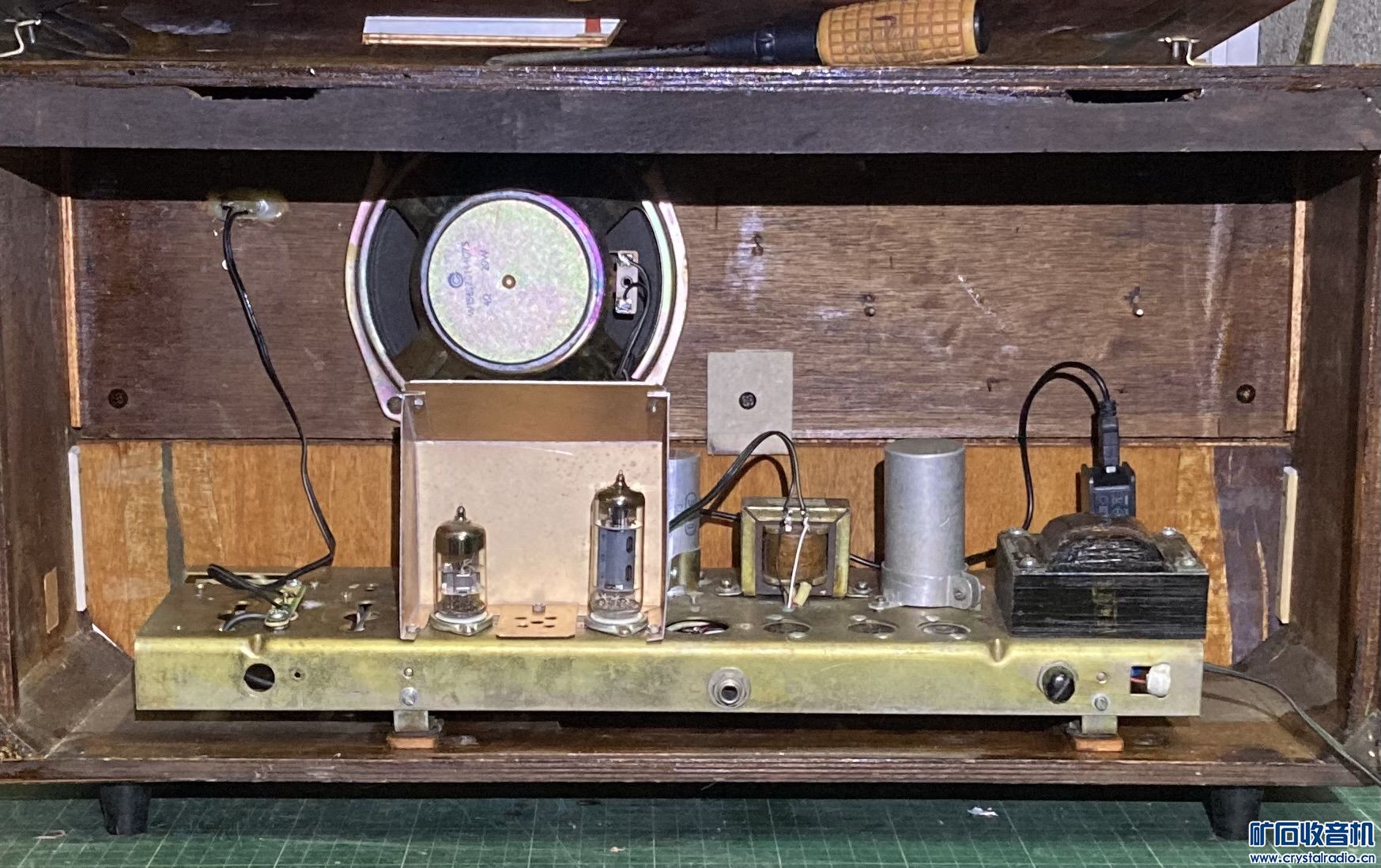

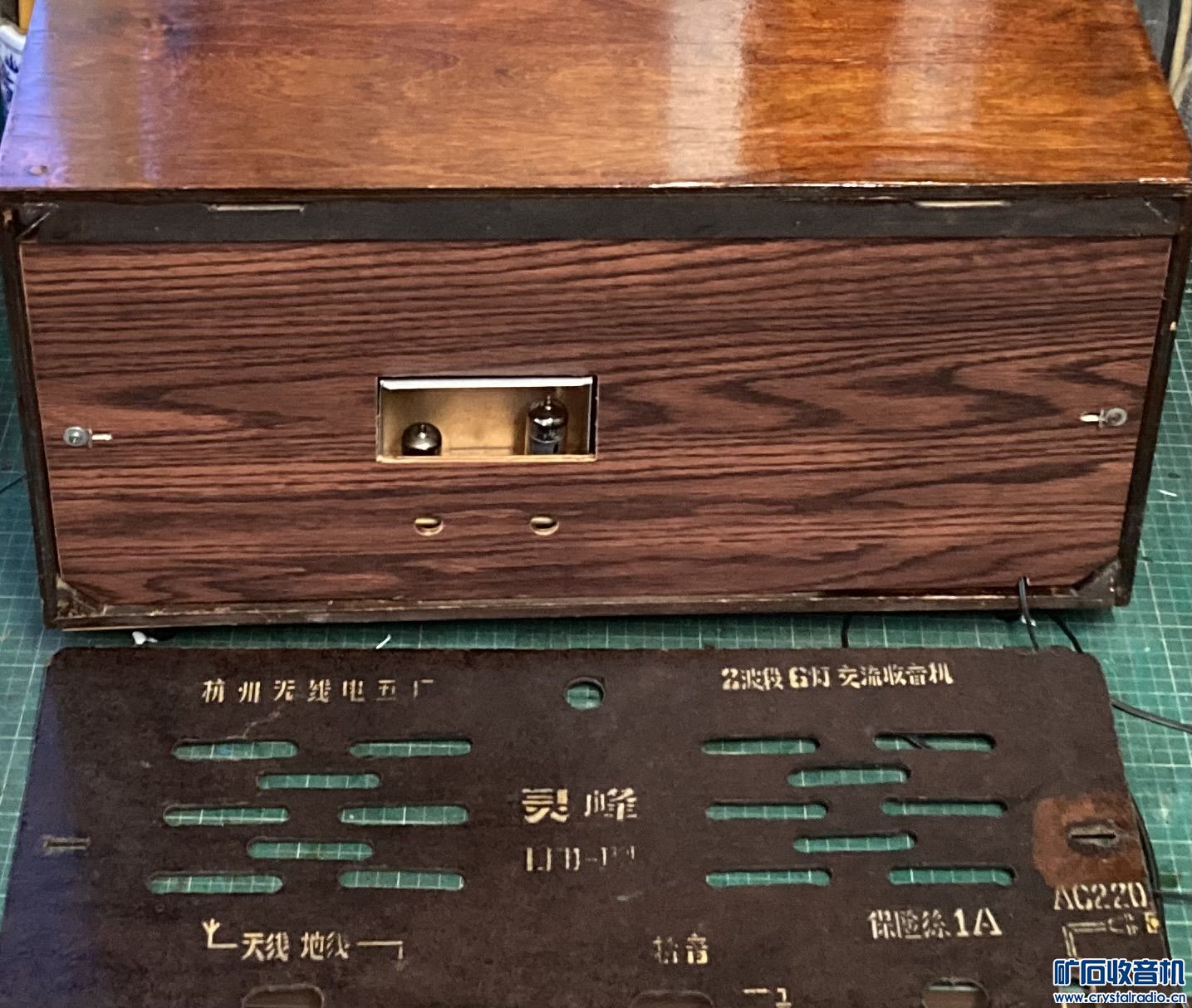

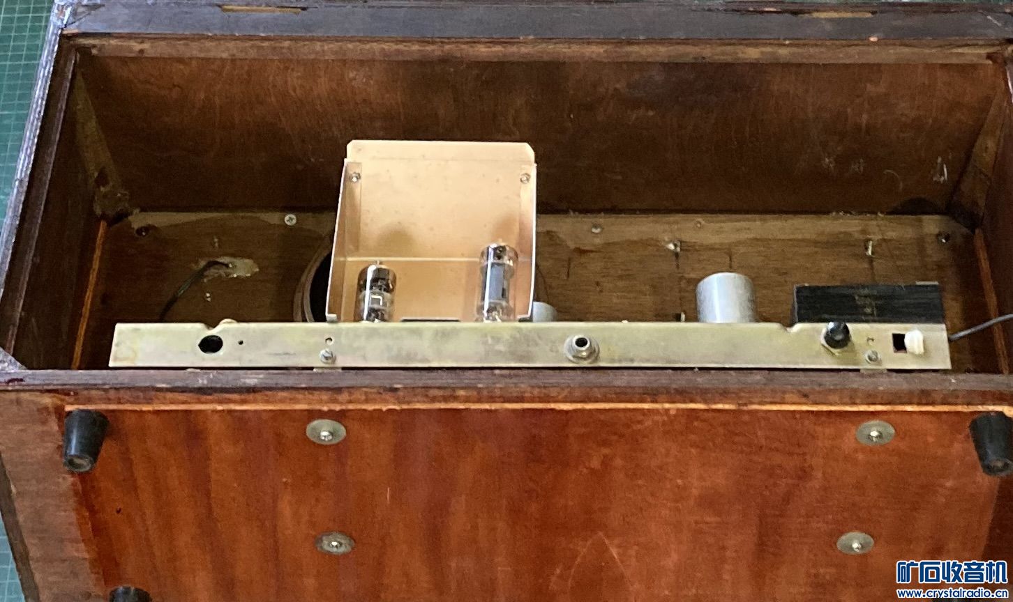

因为只保留6N2、6P1两支胆,特意做了一块背板,减少了洞洞,音质大幅提升
发表于 2023-9-17 21:13:12 | 显示全部楼层
双纸盆全频喇叭不错,整机挺养眼。
