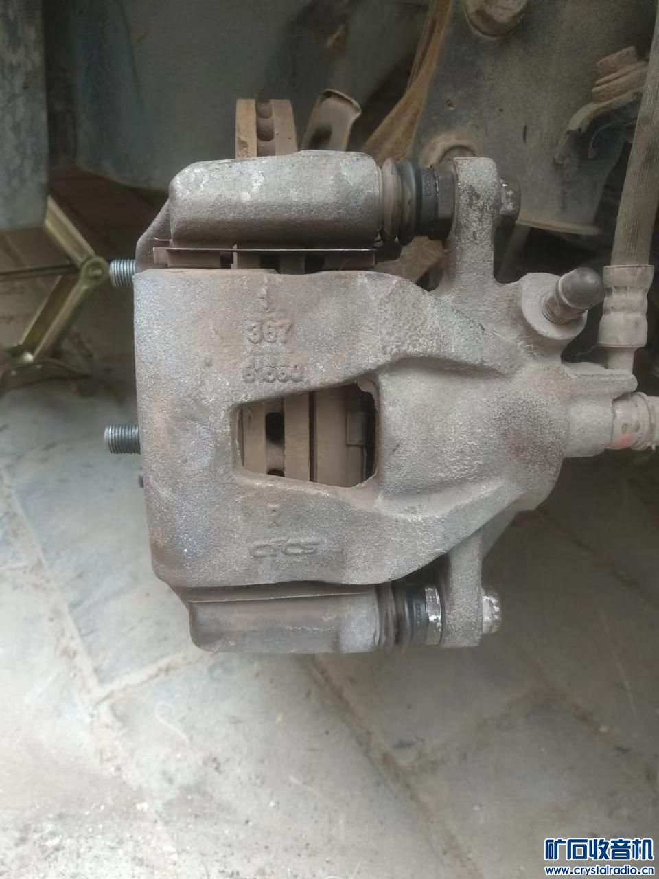

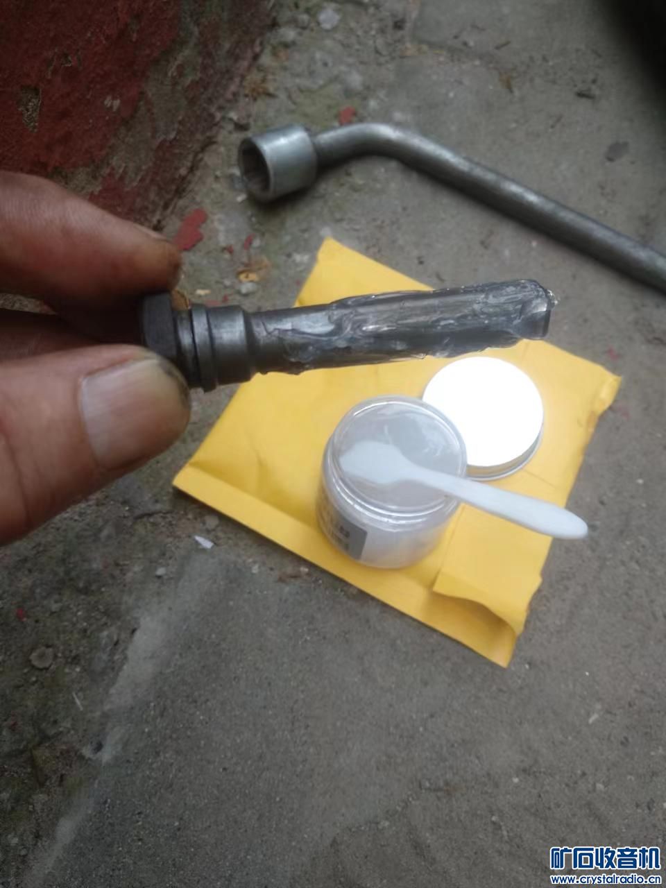

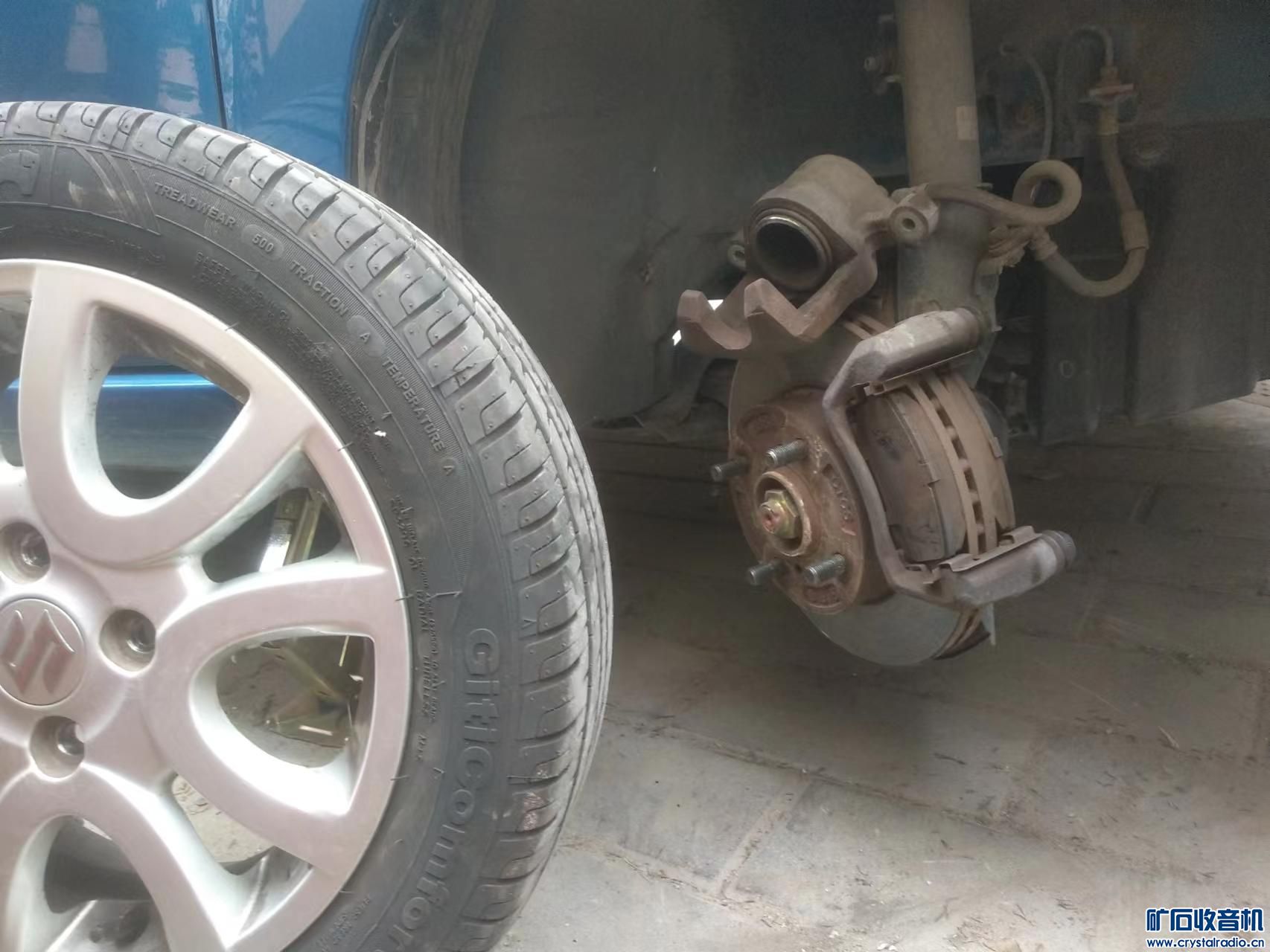

拆2个前轮,制动钳,上下导销不一样,用筷子缠布把孔里清理干净,导销涂抹硅基润滑脂,装回,上分泵,车轮。

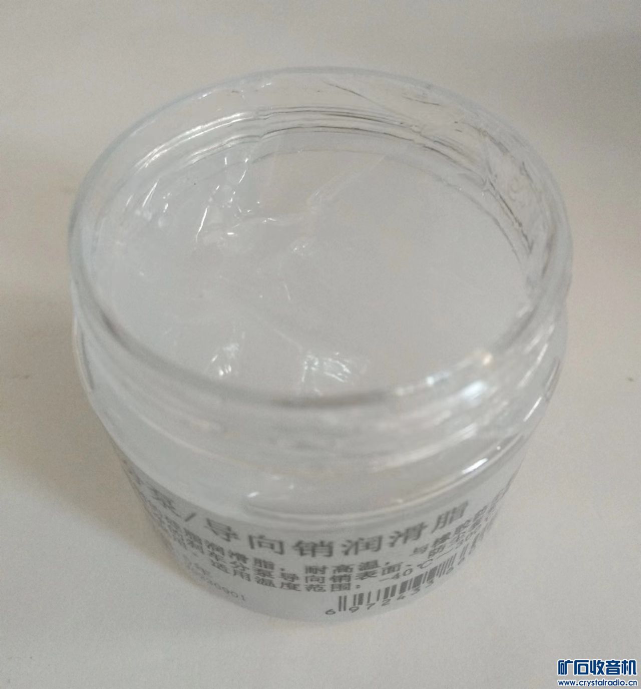

 楼主| 发表于 2023-9-17 12:16:11 | 显示全部楼层
硅基润滑脂
发表于 2023-9-17 12:39:42 | 显示全部楼层
除了要拆轮胎外,卡钳也需要专用工具吧
 楼主| 发表于 2023-9-17 13:22:17 | 显示全部楼层
yu258gk 发表于 2023-9-17 12:39
除了要拆轮胎外,卡钳也需要专用工具吧
卡钳2个螺丝,就是每个导向销一个螺丝。

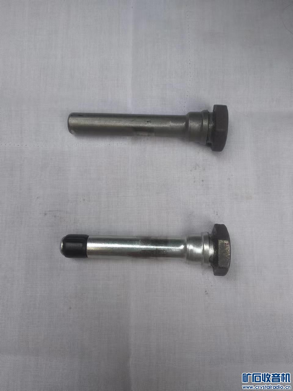

 楼主| 发表于 2023-9-17 13:37:09 | 显示全部楼层
上下2个导向销不一样,不知为什么?
发表于 2023-9-17 16:51:39 | 显示全部楼层
dianzig 发表于 2023-9-17 13:37
上下2个导向销不一样,不知为什么?
原因是其中一条设计了橡胶缓冲,避免冲击噪音
发表于 2023-9-17 16:59:16 | 显示全部楼层
这种油坚持不了很久的
打算用二硫化钠,有机钼来润滑
就算干了也能润滑

发表于 2023-9-17 18:05:09 | 显示全部楼层
为什么拆下来呢,发现什么问题了
 楼主| 发表于 2023-9-17 18:18:27 | 显示全部楼层
jiachangchun 发表于 2023-9-17 18:05
为什么拆下来呢,发现什么问题了
一轴不平衡率不合格,右轮刹车力小。
