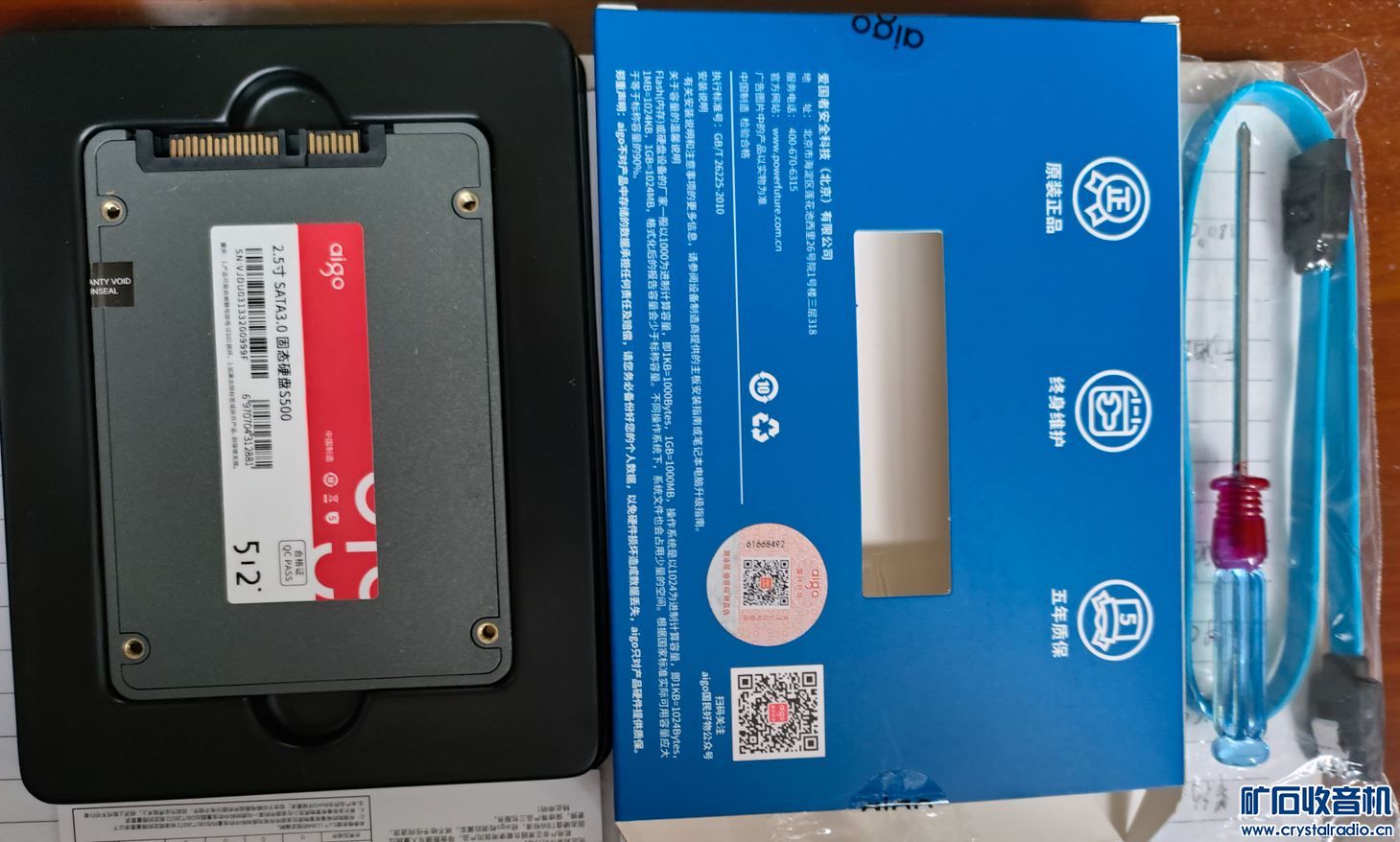

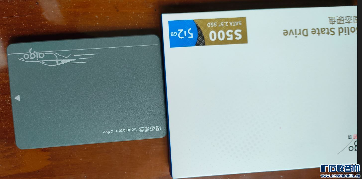

发表于 2023-9-17 09:51:59 | 显示全部楼层 |阅读模式
看到一款固态硬盘价格适中,512G/149元,全新,质保5年(5年后店还在不在管不了)。到手后准备做系统盘,原来就是一个500G的机械盘,重装系统太烦,还要装一堆应用软件。决定用系统迁移,第一次操作,在网上查了点资料,认真看了看,觉得可以试试,就将SSD接在主板上,开机,能看到新加的硬盘,打开DiskGenius,格式化新盘,然后开始系统迁移操作(方法和过程网上很多,不在累述。)经过51分钟左右,迁移完成,重启,自动找到新硬盘,顺利进入桌面,关机,拆除老硬盘,开机,约18秒左右进入桌面,老硬盘2-3分钟(老机器)。
