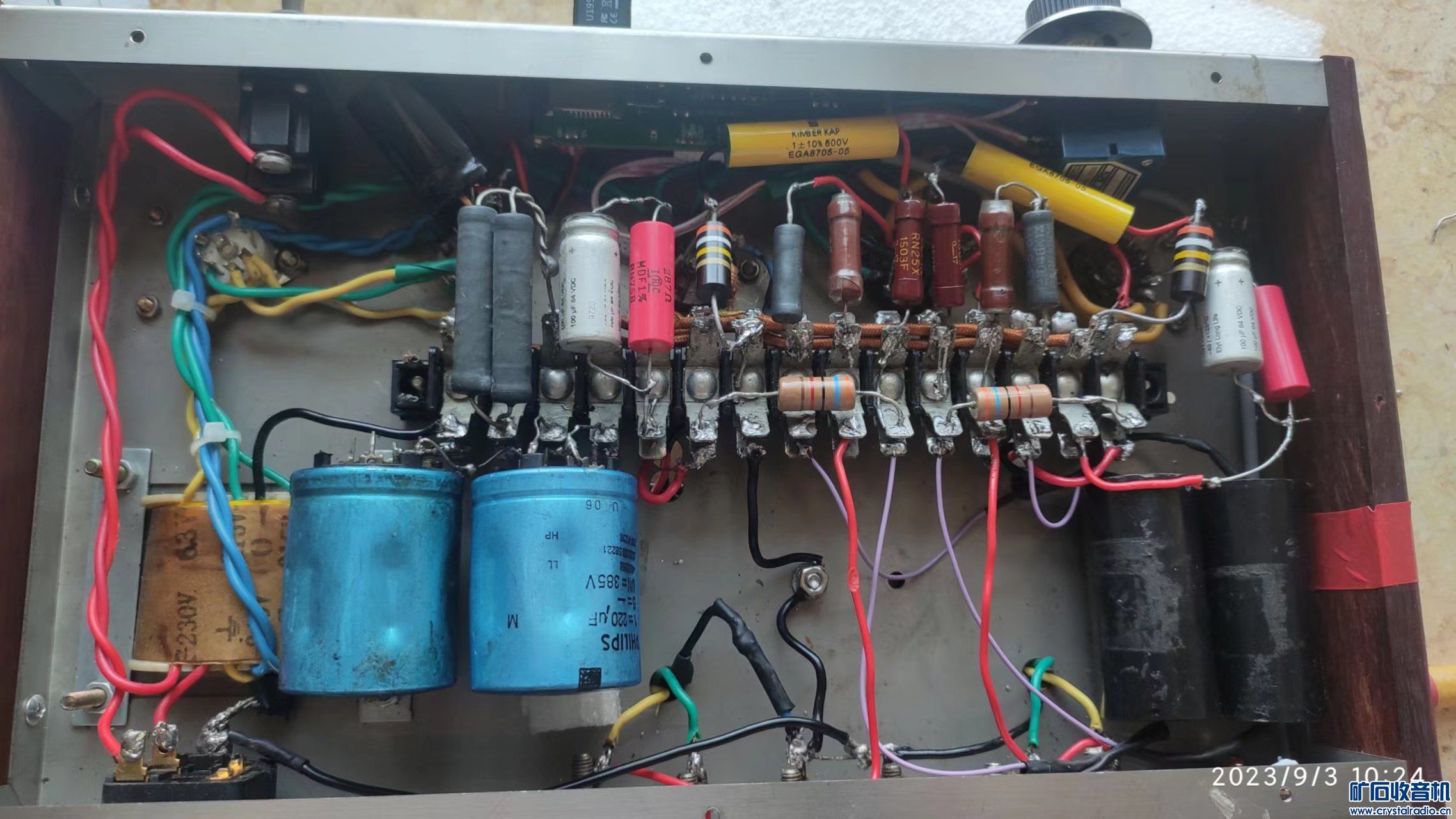

自已装的胆机就像自已孩子一样,恨不得把所有好料一股脑的塞给他,把上回人生第一次装的小胆机拆了重装,手法熟练不少,就是焊点还是不好看,估计还是练的不够,只好慢慢来了,耦合电容来了个大集结,把金宝、战神、TCC烧货一股脑的串联起来,效果还真不错哈哈,主滤波和阴极都用飞利浦蓝六角也很好,就是飞线飞的太难看了,是该到了换个大机箱重整的时候了

看这布线完全没得卖点

本末倒置,变压器首先是垃圾,说实话没有动手的必要
发表于 2023-9-17 12:38:02 | 显示全部楼层
旧电容需要检测再上机,减少隐患。

你用尖头电烙铁焊的很省锡。改为45瓦(60年代以前的,烙铁头尺寸长);50瓦(70年代以后直到现在的)木柄电烙铁会出一个光亮的圆球。如果焊接时间少也可以用35W马蹄t头普通内热电烙铁。木柄都是外热的非常抗用,时间c长了用砂纸或锉刀清理清理铜头就如新的一样。

要真喜欢胆机,就多花点心思研究下那些基本的原理和参数吧。
少去创造一些 狗屁不通 的理论。

元件挺发烧,也挺养眼
就是让这排列和走线给拉没了
从新整理整理吧

可靠性不好啊

一语中的,不在电路架构在有创新或者参数精确设计,好料只能当农家肥
