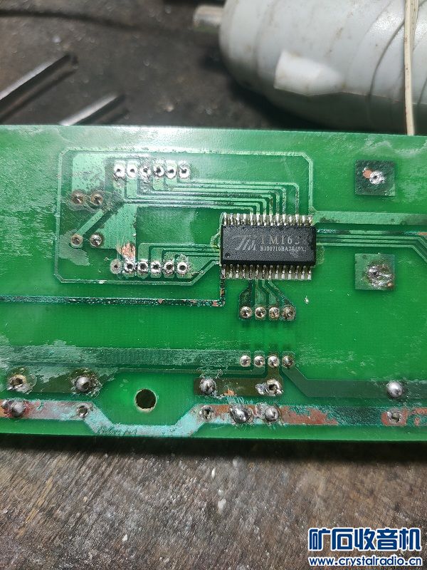

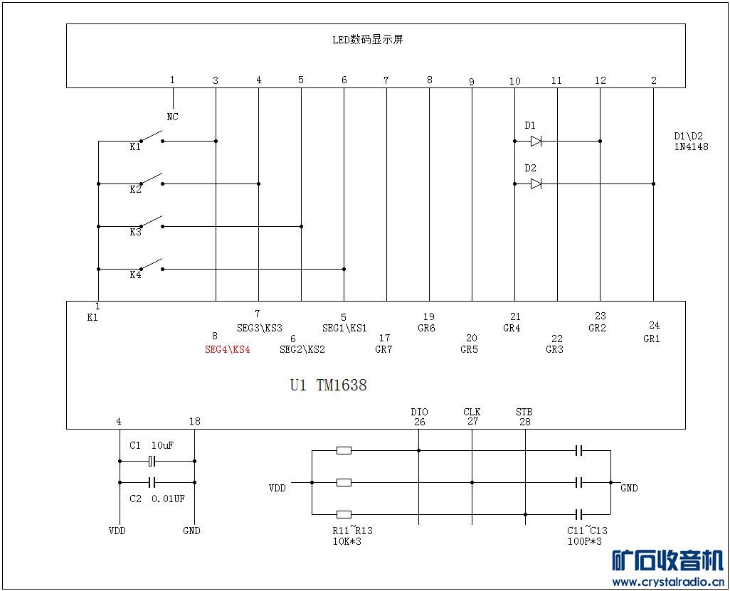

这是一块万和消毒柜上的显示屏,因为屏的引脚 全部生锈损坏了,网上买不到。想拆开显示屏把引脚修复,但发现,一加热屏的固封胶,胶还没拆除,倒是电路板先损坏了。只好用万能板代换。我把电路图测绘出来,却不能理解这到底是共阴还是共阳的屏。请教各位大师,这到底是什么意义的屏?请多多指教,谢谢。

发表于 2023-9-17 14:58:56 | 显示全部楼层
结合画的图与数据手册显示应该是共阳

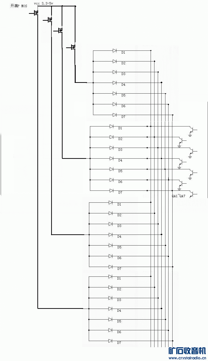

 楼主| 发表于 2023-9-22 12:46:30 | 显示全部楼层
发光二极管是下图这么布置吗?请多多指教,谢谢
发表于 2023-9-22 15:04:51 | 显示全部楼层
GRID, SEG,  二者都超过了8位,所以这个可以驱动共阴,也可以驱动共阳.
SEG是 电流流出(P管开漏), GRID是电流流入(N管开漏)
也就是电流从SEG--->GRID.
SEG用的引脚数量小于7个, GRID引脚用的数量>=7, 所以是共阳, 你的图画反了. 你画的是共阴.
 楼主| 发表于 2023-9-22 20:29:52 | 显示全部楼层
SEG是 电流流出(P管开漏), GRID是 ...
明白了,谢谢指教.是下图这样吗?
发表于 2023-9-23 15:05:52 | 显示全部楼层
zheng39680 发表于 2023-9-22 20:29
明白了,谢谢指教.是下图这样吗?
用你的图片改了下,大概是这样.
 楼主| 发表于 2023-9-23 20:10:27 | 显示全部楼层
太好了,谢谢。
