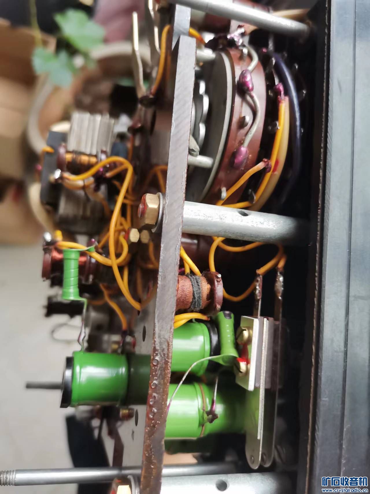

打开后,内部还是挺乱的,中间一个变压器,旁边的线绕电阻是绕在一个空心骨架上。
还有几个大号的领结电阻,直径14mm,高16mm,两个一组,套在一个轴上。档位使用的是镀银的波段开关
再来一张图,小的领带电阻不多,还有两个铅笔粗的玻璃封装的二极管,在里头能看到,但拍不出来

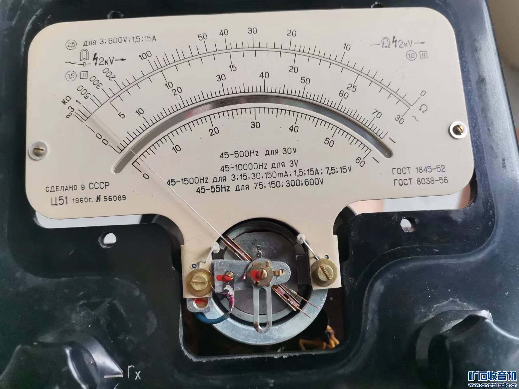

回来的时候,表盘外缘有磕碰,拆下来清理,用胶点了一下,表盘如下图:
表盘很大,指针中间的磁铁直径与一元硬币差不多。

算1级表,有15安交直流电流档,还有30安外接交流互感器。

线绕电阻应是无感线绕电阻。
类似变压器应是电流互感器。

1960年的,镀件质量很好!
