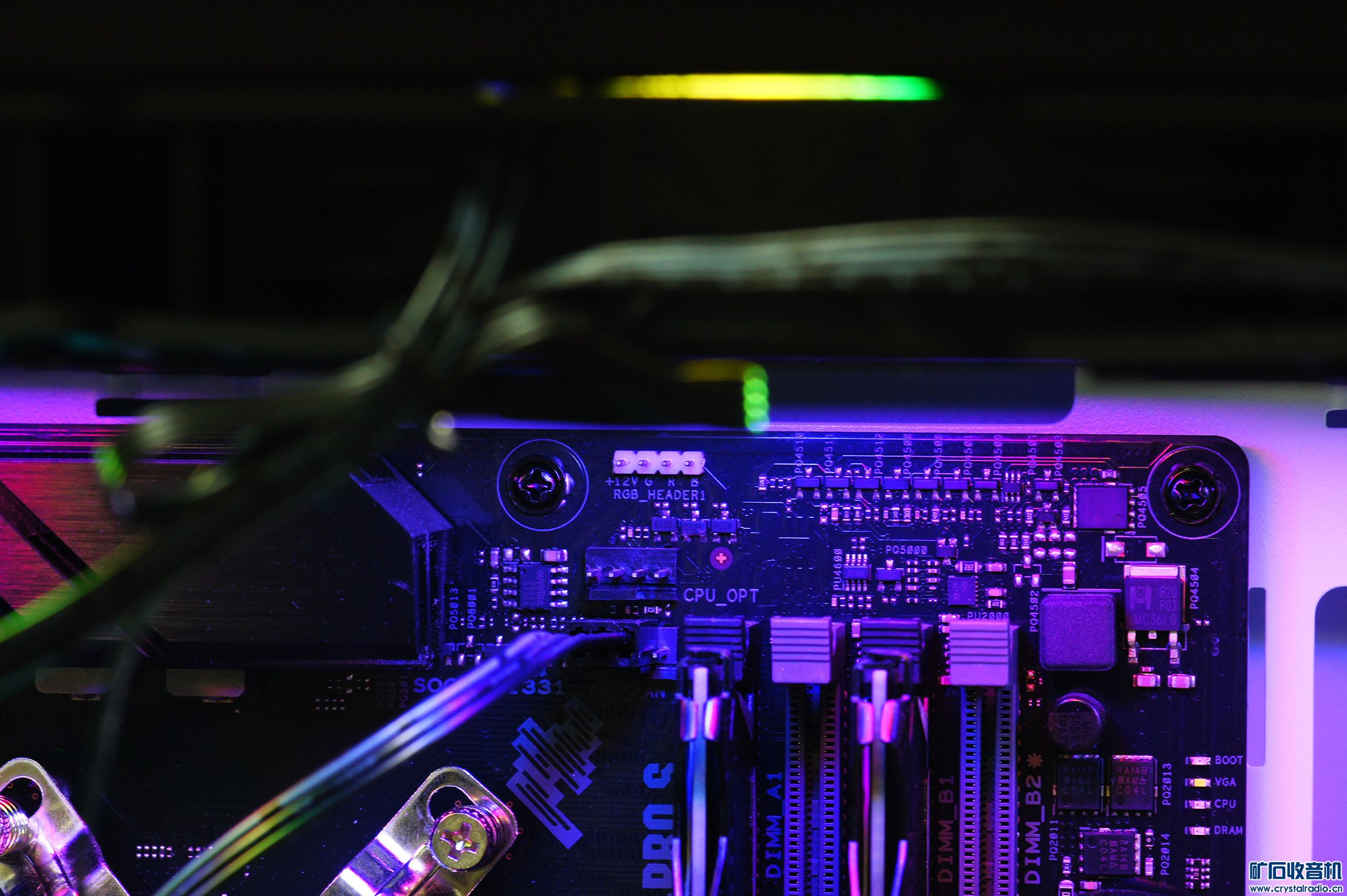

发表于 2023-9-16 19:28:44 | 显示全部楼层
chipset009 发表于 2023-9-16 17:41
风扇里那么小,能装进去吗?
你那个没有额外接线应该不是程控的,就如前面所说是一种专门的七彩 LED(还很便宜)
程控的其实也不需要单片机,因为控制部分在主板上,上面只有普通 LED 然后接到主板的“神光同步”接口上,
用主板附带的软件控制等效
