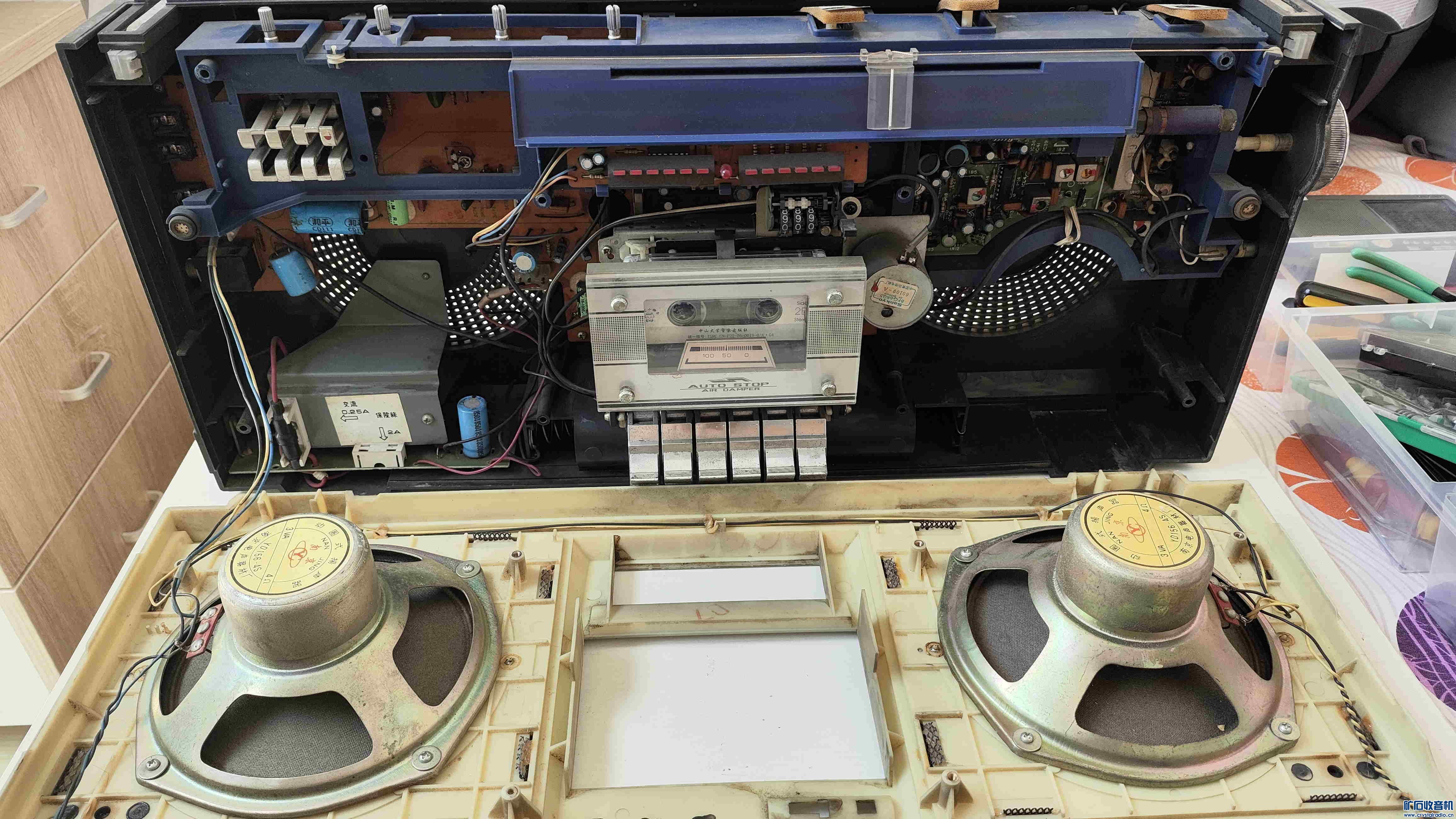

拆一台熊猫牌SL-05收录机——曾获全国一等奖
发表于 2023-9-16 13:17:42 | 显示全部楼层 |阅读模式
熊猫牌SL-05收录机,曾获全国第二届录音机质量评比第一名!
这台录音机对我有特殊的意义,正是这台录音机把我引向电子世界的大门,所以一定要收藏一台。
我觉得这台机器做工和用料相当不错,收音机正常使用,只是皮带断了,个人觉得胜过网友晒过的星球牌。
主要特点我也不过多介绍了网上也有,想说的有:
1、收音部分四波段,短波带有微调
2、大量使用云母电容和涤纶电容,可靠性高,至今收音灵敏度都很好
3、音量电位器带抽头,实现等响度控制
4、音量和音调点位器都固定在金属板上,有屏蔽作用,噪音小
5、电平显示很美观
6、磁带前级供电部分、收音部分等都使用大功率三级管做电子滤波
7、还保留有电路图

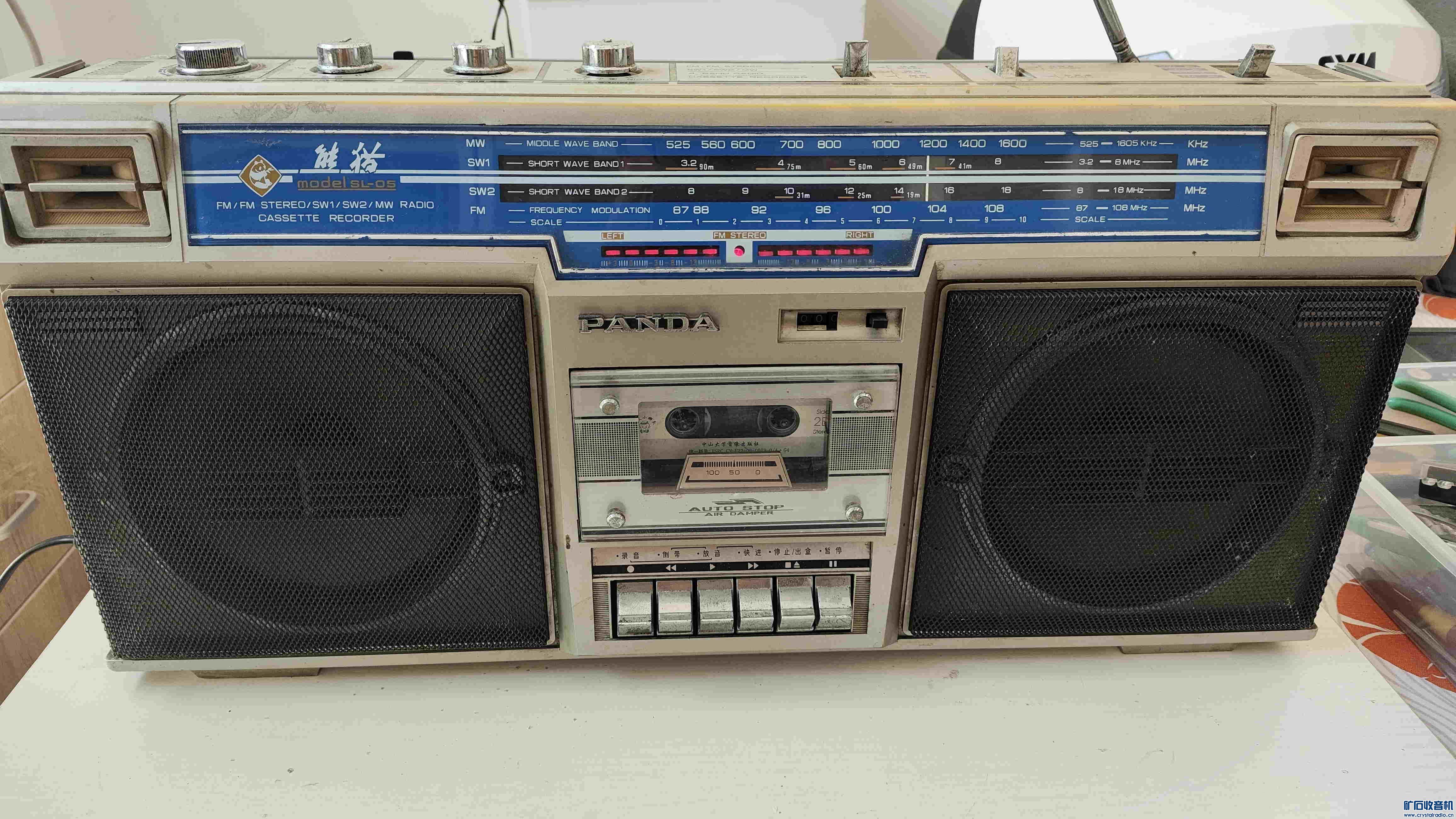

外观部分,也不知道有多少年了

外观部分,也不知道有多少年了

内部保存还好,从东北邮过来的,气候比较干燥。

保存得很好。

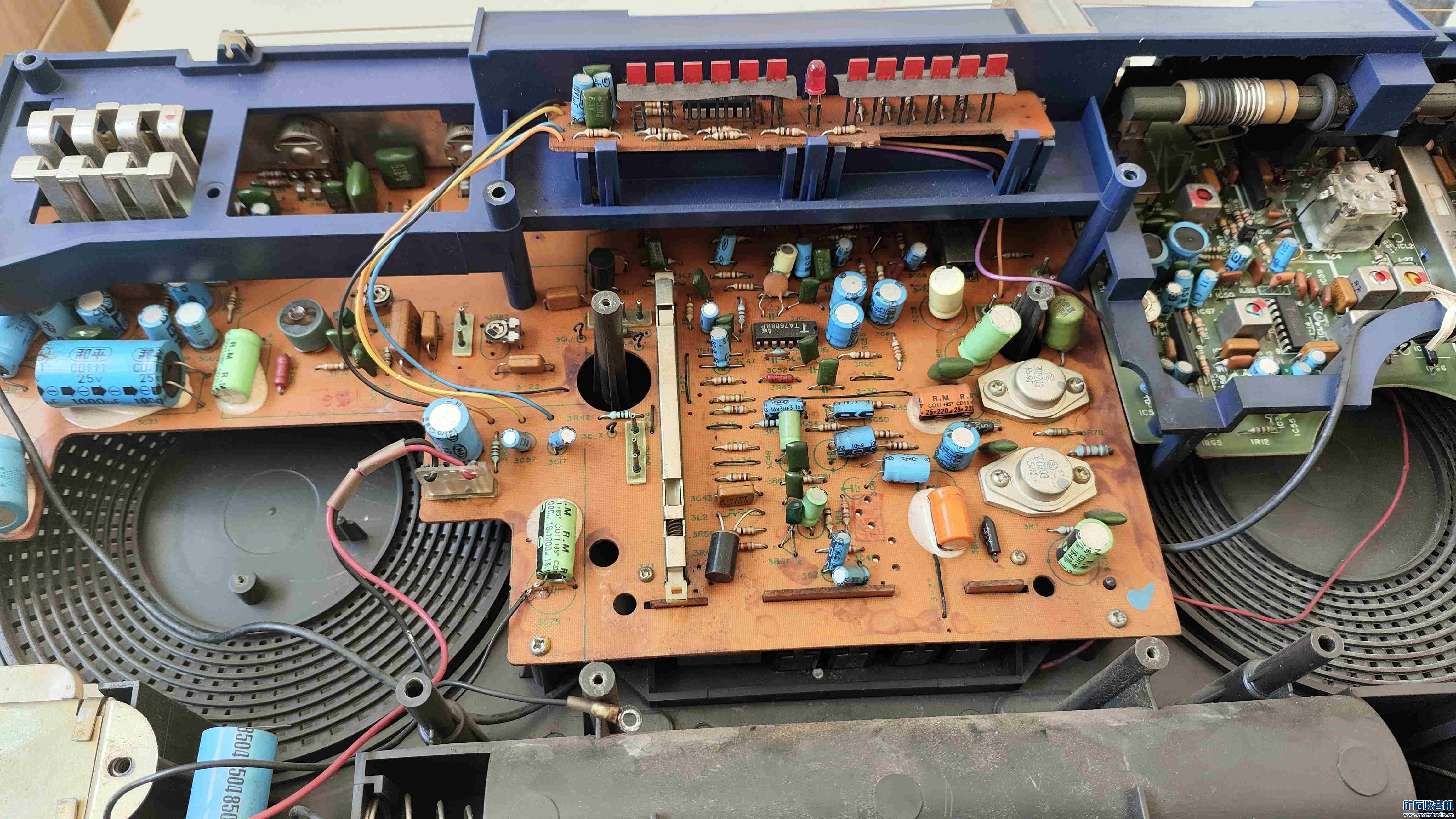

收音部分,做工和用料都很好,短波灵敏度也不错。

这熊猫牌SL-05收录机选用的器件品质精良,和平、R.M电解电容,南京YD156-4S喇叭,上无29厂的3DD203。

两个大三极管干啥用的
