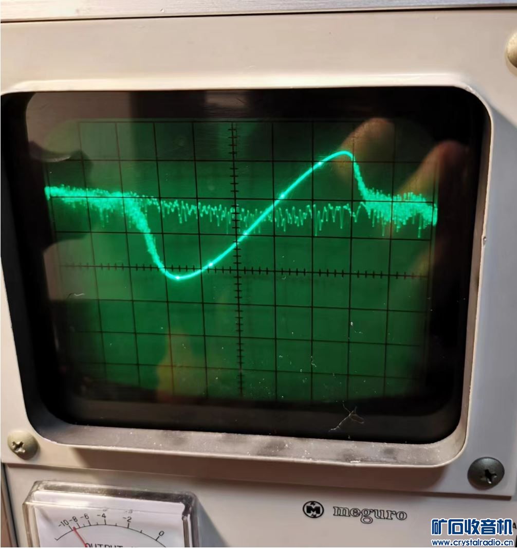

 楼主| 发表于 2023-9-26 11:35:38 | 显示全部楼层
昨晚终于有空把第二台9994打开调了一下鉴频曲线,如图。我这台扫频仪有点问题,可能是转换开关内部接触不良,在AM 465KHZ时很稳定,转到10.7MHZ位置就容易发生图形偏移,左右来回漂,所以拍照时已经偏离中心位置了。
调中第一中周时向内旋了约一圈才使中频幅值达到最大,但是此时看指针位置仍然没有多少变化。最后还是调了本振线圈才使指针回到正常位置。
