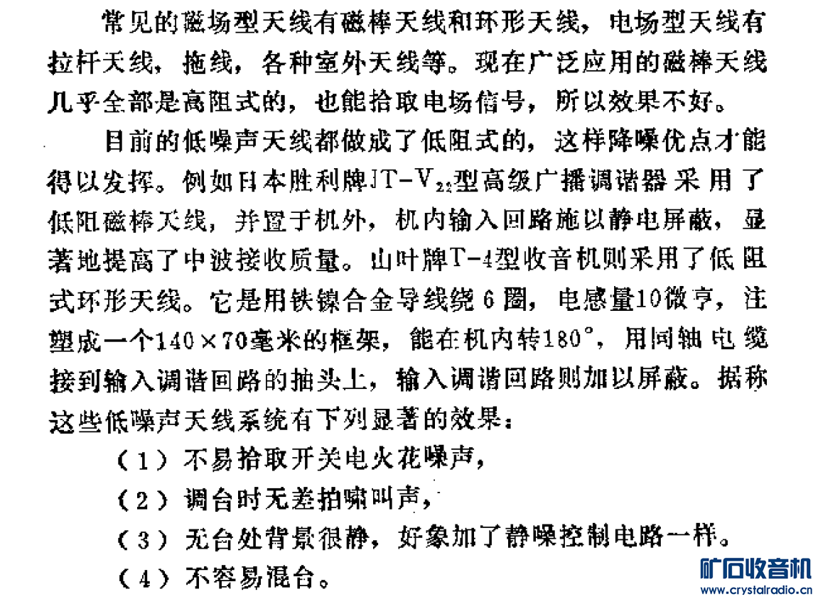

决定中波收音机灵敏度的主要因素是外部干扰的大小,不同于短波和调频机灵敏度由内部噪声决定。普通磁棒天线和大环天线虽然是磁场天线都是高阻天线,也能接收干扰电场信号,所以灵敏度有限。干扰信号大部分是电场的,要提高灵敏度只有尽量减少电场信号的进入。所以只有低阻天线满足要求,最近我把德劲DE105收音机改成长磁棒低阻天线,竟然提高了灵敏度,以前白天收不到的台现在收到了。我以前改进过的海鸥820都败下阵来,想来也有必然性。首先,低阻磁棒天线抗干扰,其次,场效应管高放+TA8132增益足够,第三,高频变压器有无噪声增益。所以如资料介绍国外有高档收音机就是用低阻天线。

收音机的“灵敏度”,是在只有一个信号、没有干扰状态下测试的,决定那个“灵敏度”高低的因素,主要有天线接收电波的能力(天线增益)、第一级有源放大器自身的噪声和总增益。从这方面说,低阻抗天线提升的并不是灵敏度,而是通过降低电场接收能力来抑制接收区域附近的电磁干扰。
