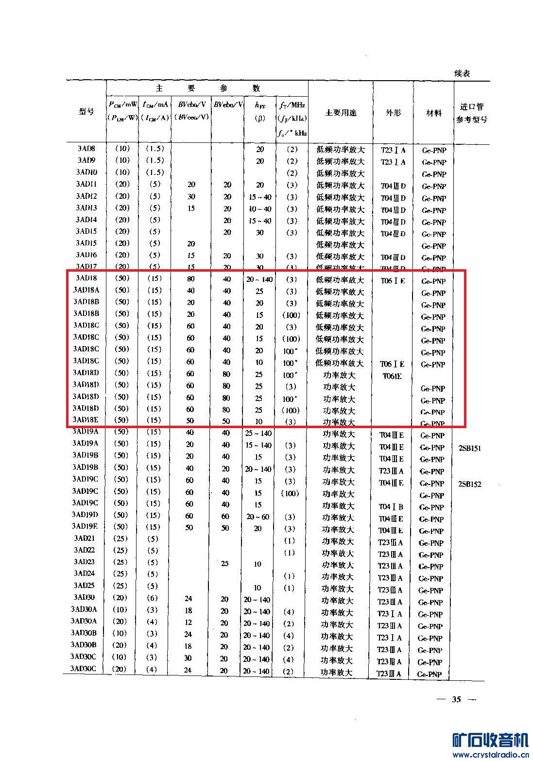

3ad56和3ad18一样吗?

发表于 2023-9-15 18:17:52 | 显示全部楼层

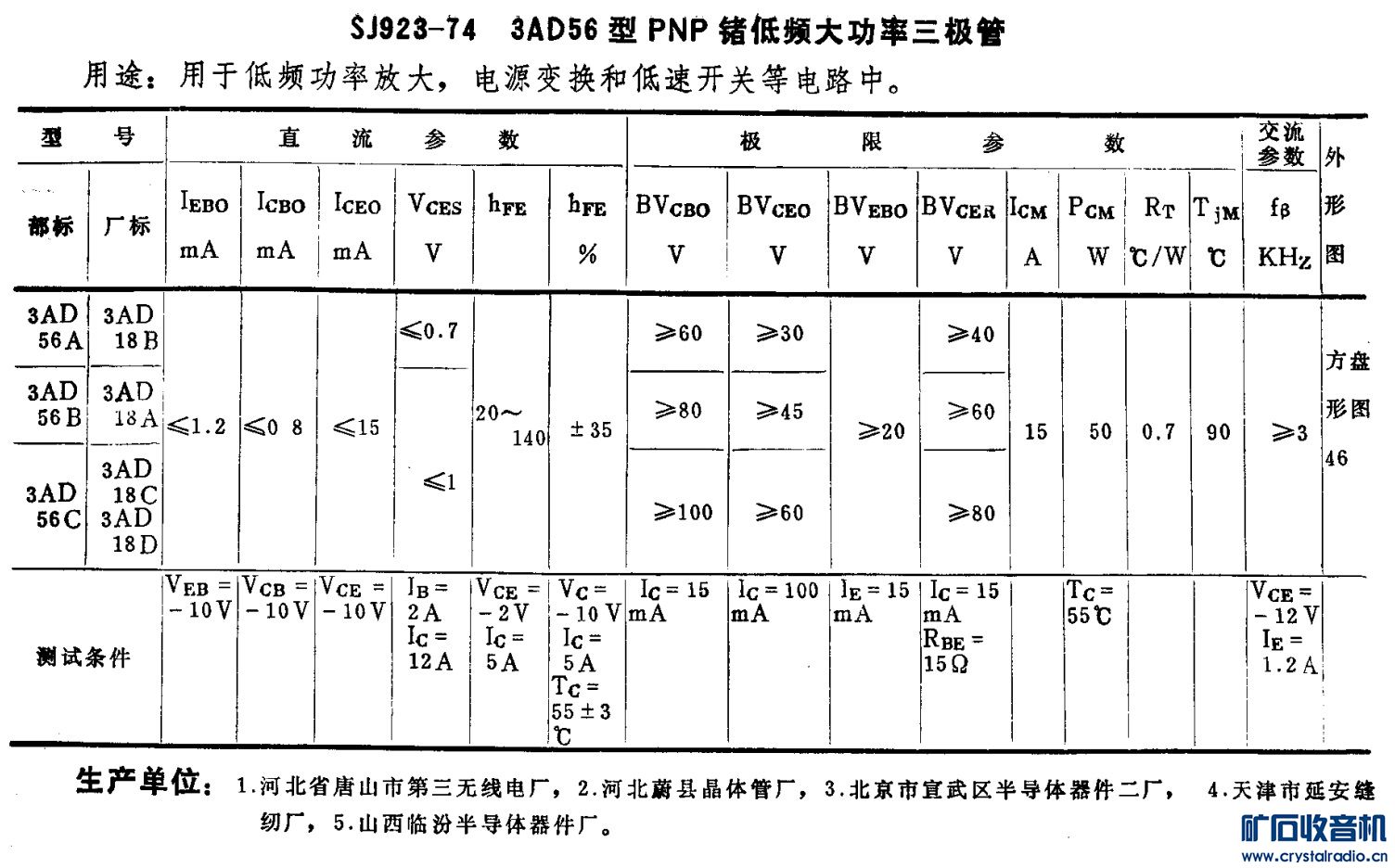

发表于 2023-9-15 18:50:47 | 显示全部楼层
频率错了,不可能到3MH,应该是3KHz。
发表于 2023-9-15 19:26:29 | 显示全部楼层
特征频率确实是3K
老衲把图中±35看成hFE了。

发表于 2023-9-22 16:56:18 | 显示全部楼层
海洋DZ 发表于 2023-9-15 19:26
特征频率确实是3K
ft才是特征频率,括号内数值是fβ,fβ是3K 。
