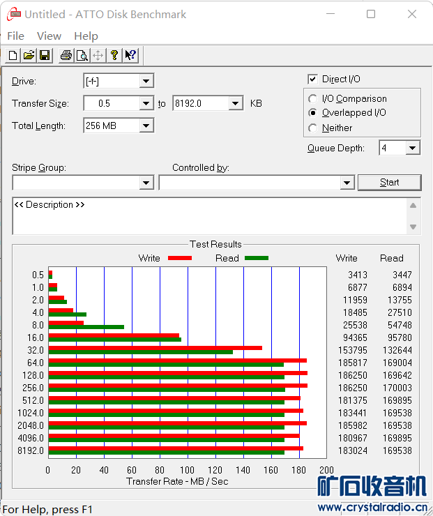

型号是CZ810, 其实U盘的64G和128G是速度的分水岭,128G高出一截, CZ880速度很高,读写约400M, 不过贵不少
不过U盘的小文件性能不行
我10几年前买的diy的32G U盘,intel SLC芯片,双贴,读写都能到160M的水平,因为容量小,我拿来当PE用

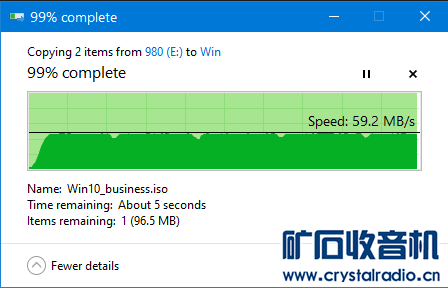

实际拷文件写入
