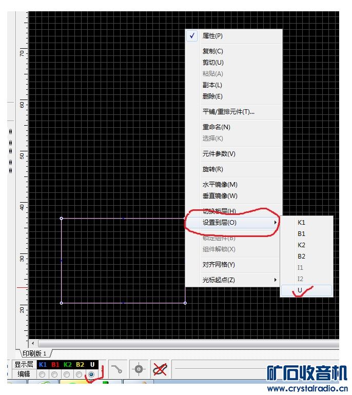

我用layout6.0画了两张板,但提交文件时没有印刷板边缘选项,是哪里出了问题,向大家请教
发表于 2023-9-14 22:43:08 | 显示全部楼层
画边框要在这设置U层才是PCB边缘。
发表于 2023-9-14 22:48:42 | 显示全部楼层
U层是机械层可画出印板尺寸。

 楼主| 发表于 2023-9-15 10:28:23 | 显示全部楼层
用画走线的方式画边界吗?
发表于 2023-9-15 10:41:36 | 显示全部楼层
大孔景元 发表于 2023-9-15 10:28
用画走线的方式画边界吗?
老师傅碰到新问题了。
三步操作:
1、左下角选择线宽,一般0.15至0.20mm就行;
2、左下边选择U层;
3、画一个闭合的框,可以用任何画线工具,例如“直线布线”“圆环弧形”“矩形方形”“多边形”“特殊 形状”。关键词是“闭合”。当然一般用“矩形方形”比较好。
发表于 2023-9-15 11:11:32 | 显示全部楼层
用画走线的方式画边界吗?
看头像,这个小朋友犯迷糊了 是用画线方式在U层画边界

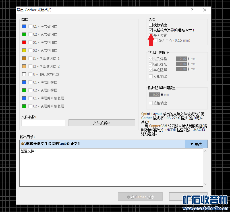

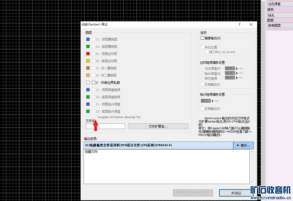

发表于 2023-9-15 13:24:14 | 显示全部楼层
没有复杂的外型可以不画框。导出文件时勾选箭头指 的选项。

 楼主| 发表于 2023-9-15 17:30:25 | 显示全部楼层
划边,勾选,问题解决,谢谢了兄弟们
