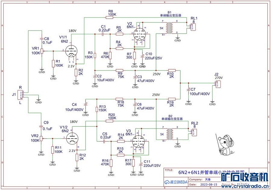

  逛论坛,搜索到不少用6N1并管做的小功放,想起自己也有些6N1和6N2,还有两个输出,为了销库存,利用暑假小孩放假我也能有休息时间来动手,按照坛中的电路,心血来潮也做了个并管的小单端。

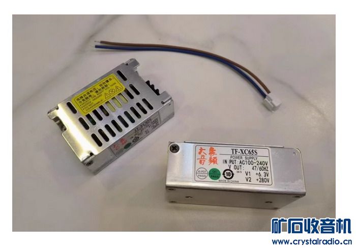

  说是为销库存,实际也另配了不少元件,为尽量体积小巧,网上买了个小铝壳作机箱,又淘了个迷你胆机开关电源,(作者矿坛中zjhyhky   大象胆艺工作室 )因机壳空间搭棚有限,那就画板子吧,用立创EDA去薅点羊毛。还有些阻容件和七七八八插件类。
  唉!为了一碟醋,又去买了二斤螃蟹,谁让咱好这口呢。
  东西到齐后,焊接的活还不算太难,可是板金活可费有不少力,陆陆续续差不多整了两个来月才完工,总体来说听音乐还行,功率大小20平米的空间足够了,交流亨声耳朵贴在喇叭上才听到,后发现是从喇叭线反馈过来的,因为是R8/R20到输出变压器的引线串来,后续还有待调整吧。先就这样听吧
这是画的电路图

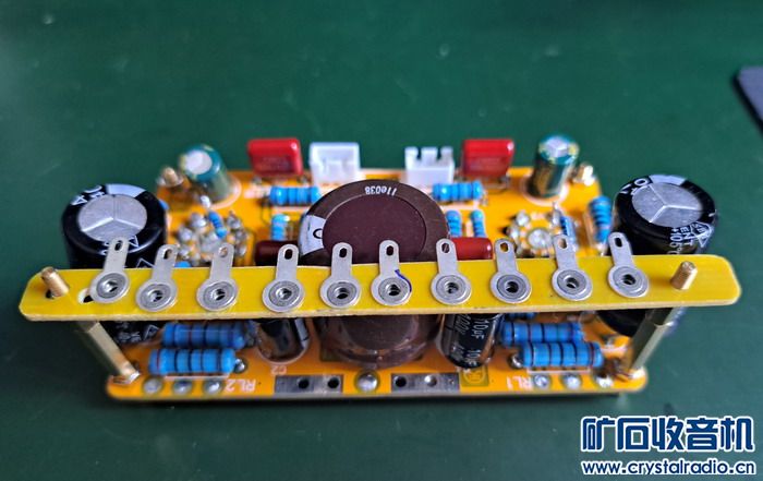

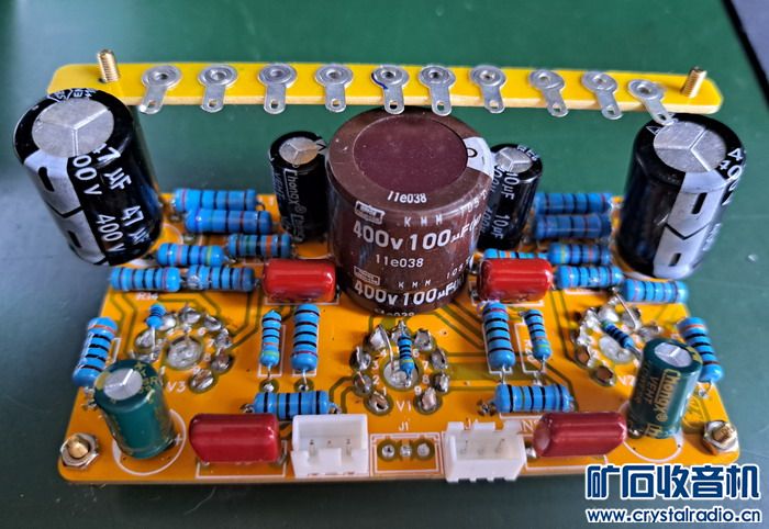

PCB板

6.3v+280v迷你胆机开关电源

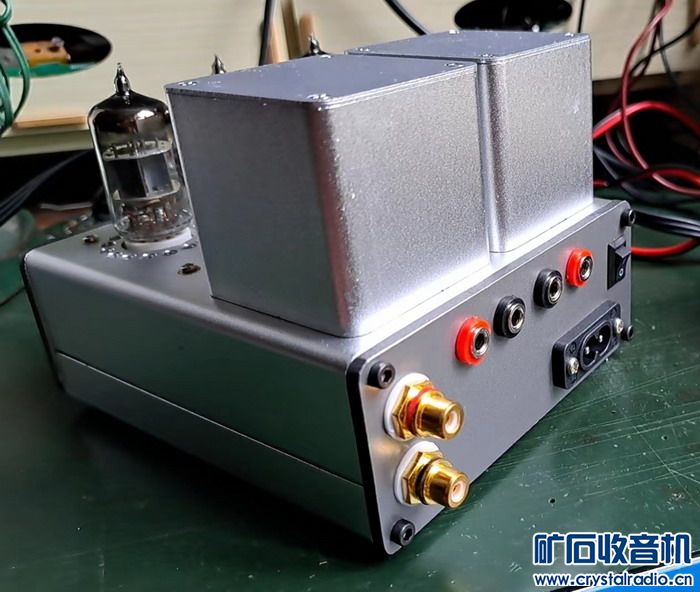

装入机箱中

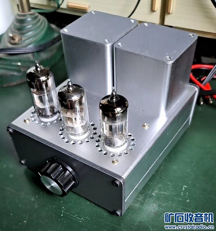

完成外观

发表于 2023-9-14 21:56:41 | 显示全部楼层
6N1并管可能要匹配10K的输出牛比较合适,你的收音机牛次级4欧接8欧喇叭,正好反射到初级是10K。不过你的电路图上有点点瑕疵:次级接的是8欧端,应该接4欧端。还没接地线,负反馈不起作用。
 楼主| 发表于 2023-9-14 22:12:39 | 显示全部楼层
jupeter 发表于 2023-9-14 21:56
6N1并管可能要匹配10K的输出牛比较合适,你的收音机牛次级4欧接8欧喇叭,正好反射到初级是10K。不过你的电 ...
  电路图是抄网上的,我这只有5K的输出牛,而且只有4欧端没8欧输出端,所画电路图是有点瑕疵,地线忘画也忘接了,图已改过来,地线回头补接试试,做完第二天就被朋友要走了!

发表于 2023-9-14 22:23:52 | 显示全部楼层
如果输出变压器次级没有接地线,不只是负反馈不起作用,而且相当于给电压放大级接了根输入“天线“,喇叭有交流哼声就很好解释了。

发表于 2023-9-14 22:45:27 | 显示全部楼层
5K:4Ω的牛次级接8欧,就正好是10K:8Ω。

 楼主| 发表于 2023-9-15 13:07:20 | 显示全部楼层
按您这说法,我这是歪打正着喽!
