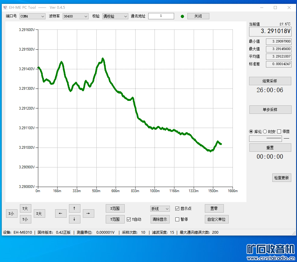

如题,昨天下好多次北风雨,气温变化多,电池电压也跟着起伏。
停止记录后还在测量,气温在回升电压在升高
在26:01:09停止记录,时间停止。图表Y轴时间分钟数是另个起点
补充内容 (2023-9-14 16:16):
电池置于室外,温度变化大概8°。表室内,室温变化很小。
发表于 2023-9-14 13:08:52 | 显示全部楼层
变化不大, 用高位表测量这个,有点浪费.  普通电池也应该有温度系数.
发表于 2023-9-14 14:08:20 | 显示全部楼层
看这下降、抬升曲线挺唬人,
实际变化不大呀
发表于 2023-9-14 14:32:33 | 显示全部楼层
电势随温度变化而变化
发表于 2023-9-14 16:08:58 | 显示全部楼层
你不排除你的测量仪表的温度系数么。
 楼主| 发表于 2023-9-14 16:11:49 | 显示全部楼层
古渡 发表于 2023-9-14 16:08
你不排除你的测量仪表的温度系数么。
自己测量表的温度系数不到2个PPM,表在室内,温度变化很小。室外有8°左右的变化。
 楼主| 发表于 2023-9-14 16:13:26 | 显示全部楼层
不是高大的高位表,是几百元购的玩具。
发表于 2023-9-14 18:06:22 | 显示全部楼层
这个表够精确的
 楼主| 发表于 2023-9-14 18:40:26 | 显示全部楼层
L北斗 发表于 2023-9-14 18:06
这个表够精确的
表基准我换成了LM399稳定度得了提高。
下图是测量两个399输出相加,有个399性能不良跳水次数比较多
 楼主| 发表于 2023-9-14 18:42:38 | 显示全部楼层
海洋DZ 发表于 2023-9-14 14:08
看这下降、抬升曲线挺唬人,
实际变化不大呀
不到1毫伏
