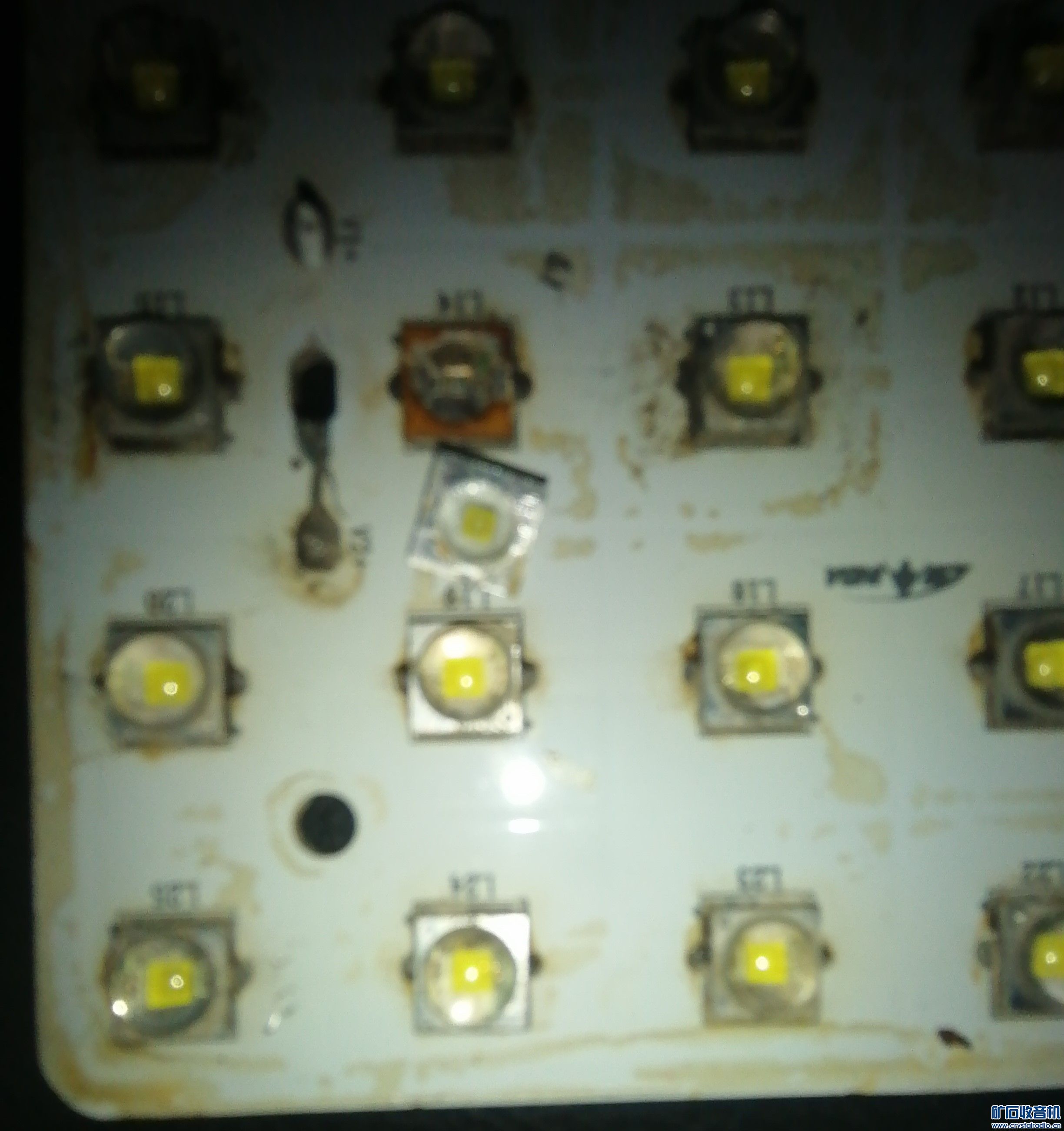

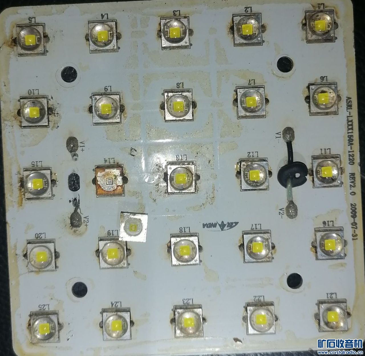

这种LED灯芯是怎么焊上去的,怎么焊下来?
发表于 2023-9-14 11:08:42 | 显示全部楼层 |阅读模式
如题:用了自制LED焊台,烙铁,热风枪就是焊不下来,大家有什么好的办法?

铝基板,散热太快。工厂是整体在二次回流焊热风炉里面焊接的。单个想拆下来必须几种加热方式同时用在一起才行,主打的就是不能快速失去温度。

楼主,正如楼上所说,因铝基板散热速度极极快,所以你一面加热显然温度达不到要求。一般情况是正反面均加热即可焊接下来。
