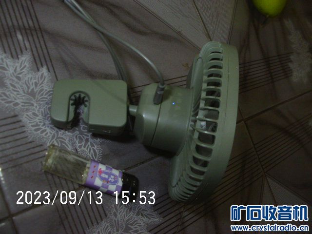

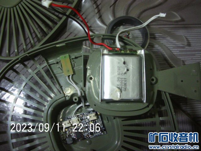

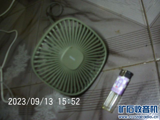

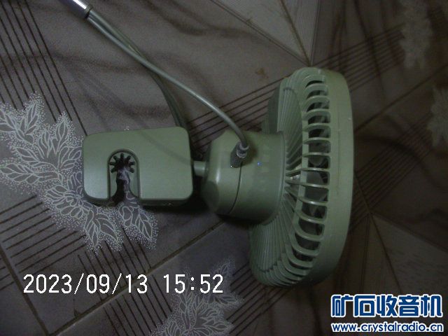

    别人让修这风扇,是小型可充电式。里面有个锂电池。一开转一下就停。肯定没电了。冲不进电。
打开量电池只有3.1V,用外接电源冲,可冲到4.2V.电池正常,从新焊电池插头,恢复后控制正常,
