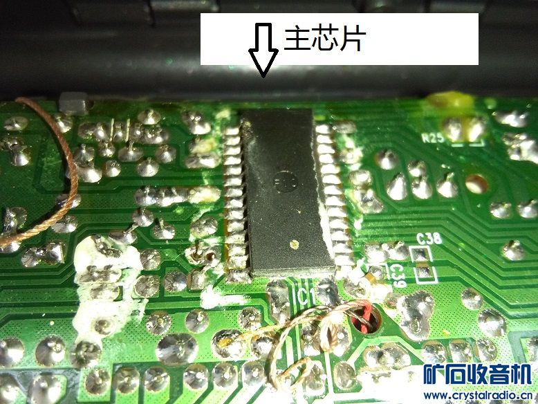

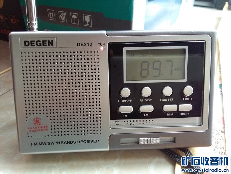

一年前在论坛买的库存全新收音机,得劲数显收音机,十来块钱。
到手后发现收FM有背景噪音大,数显乱跳,但MW和SW没问题。
现在收音机都不想修,有时间再说吧,没想就拖了一年。

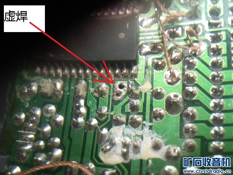

今天有时间,拆开看看。没想到发现电路板有一处虚焊,于是补一下,没想到问题解决了,
其实我也不懂什么电路,就瞎猫碰上死老鼠,白捡了。

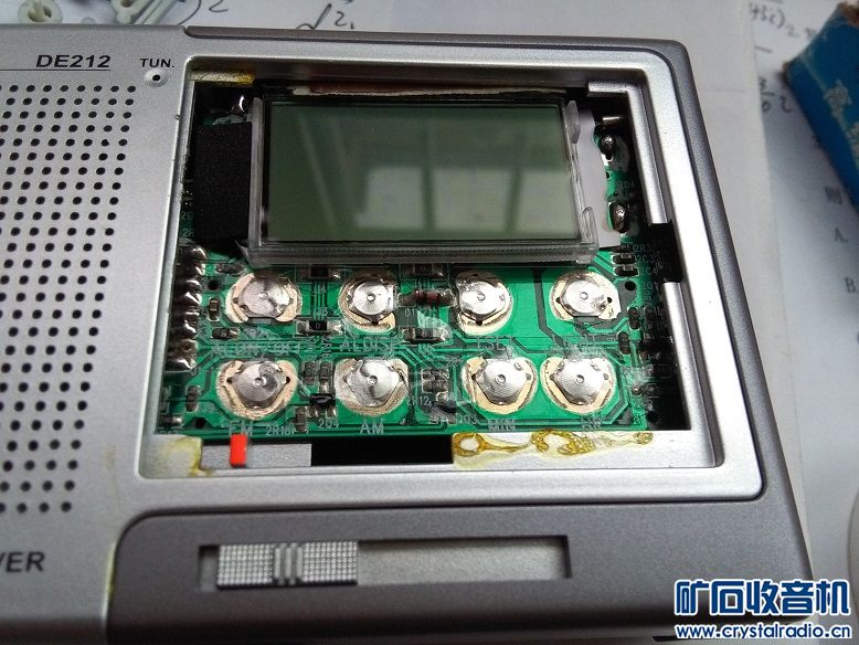

发表于 2023-9-13 15:47:57 | 显示全部楼层
好运气!
难怪我的轻触开关卖不动,原来按键都改用锅仔片省钱了
发表于 2023-9-13 16:10:15 | 显示全部楼层
电路板上的垢渍 应该清理掉

 楼主| 发表于 2023-9-13 16:54:42 | 显示全部楼层
南门里 发表于 2023-9-13 16:10
电路板上的垢渍 应该清理掉
已经装好,懒得拆了,好像也没腐蚀。

发表于 2023-9-13 18:15:37 | 显示全部楼层
那个点应该是频率显示电路的监测点 通往排线处 如果断断续续 屏幕就开始闪动 结构和德生R818接近
