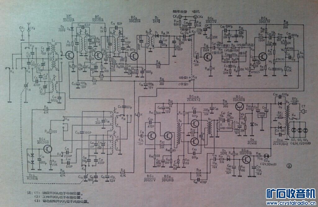

如何有效提高中放电路的质量?

一般变压器耦合的中放,因为有结电容存在,本身自带一定的正反馈,要想提高中放质量,想提高中放质量,应该参考红灯711-2B采用电容分压耦合方式,尽量降低结电容的影响。

用电容分压法并不能解决结电容问题,因为从本质上来讲它与变压器分压法没有区别。好处是可以精密调整,缺点是增加电路复杂性。
青菜萝卜,各有所好。
其实“提高中放质量”是牵涉多方面是事情,如增益,选择性,带宽,稳定性等等,都有很多解决办法。个人认为再生是下下策。

提高中放电路的质量的有效办法是:
①把中周由原来的单股线改成多股线(可用005线三股或五股绕制)把单调谐改成双调谐中周,第一中周谐振电容改成1000P,第二中周改成500P;
②把第一级中放电路改成双管的串激放大并加入自动增益控制电路和二次AGC电路,第二中放同样改成串激放大形式;
只要以上二项的改造,立马整机的中波灵敏度可以非常容易地达到0.5毫伏/每米以内,整机的音质也会得到较大的提升.
加入正反馈的方法往往会造成机器时工作极不稳定,造成啸叫,是极不可取的方法.在摩机的过程中,正反馈我们一般是要想方设法去极力避免的.

用多股线替代单股线,无疑是提高中周Q值的有效方法。但在目前常见的中周骨架、磁芯条件下,即便是用0.04mm*3或*5,每一股线的直径依然会超过普通的0.08mm单股线,这就会遇到有可能绕不下的情况。而加大谐振电容量(绕组匝数便会相应减少),不失为解决中周磁芯空间有限问题的好办法。加大谐振电容量,虽然会使增益有所下降,但是通过串级放大可以弥补,同时接收更稳定。

Q值与带宽是矛盾的,
与其说片面的追求单一的,提高Q值,倒不如说想办法提高滤波器的矩形系数,
我觉得,最简单有效的办法是:一采用优质的陶瓷滤波器,二采用多中周集中滤波器,集中滤波比单级调谐的曲线和矩形系数,漂亮的多,中放RC耦合,不调谐。避免了调谐式中放,AGC动作,引起工作点变化,引起的谐振频率和曲线的变化,

有几点要值得思考:
1)现在网售套件的中周实测Q值已有115左右,已经不低了,再高的话通带受影响;
2)中频采用再生是中波远距离接收的一种改造手段(无线电80年代有文章),但一是容易自激,二是影响通带宽度;
3)  中放级数多了通带也变窄;
因此用1)2)3)的中频通道提升方法都是有显著缺点的,要使灵敏度、选择性、带宽三者合理配置
灵敏度---采用高放或级联电路进行高放+混频;
选择性---采用两级双调谐中放;或 集中参数滤波器的中放电路(中放可以加一级阻容耦合或采用高放弥补插入损耗);
通带宽度---当前中波接收带宽不应过窄(因为有的节目源发射带宽较宽),只要选择性满足的前提下适当增加中频带宽才好。
