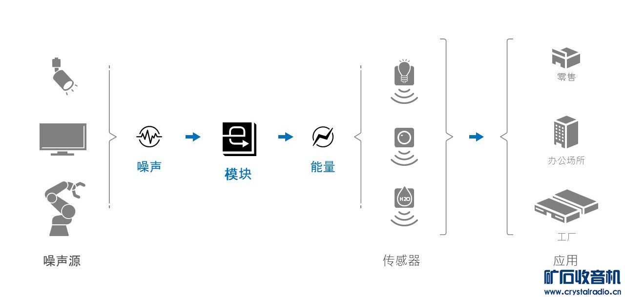

利用电磁波噪声的能量收集框架
使用场景
工厂(左)、办公场所(中)、零售(右)

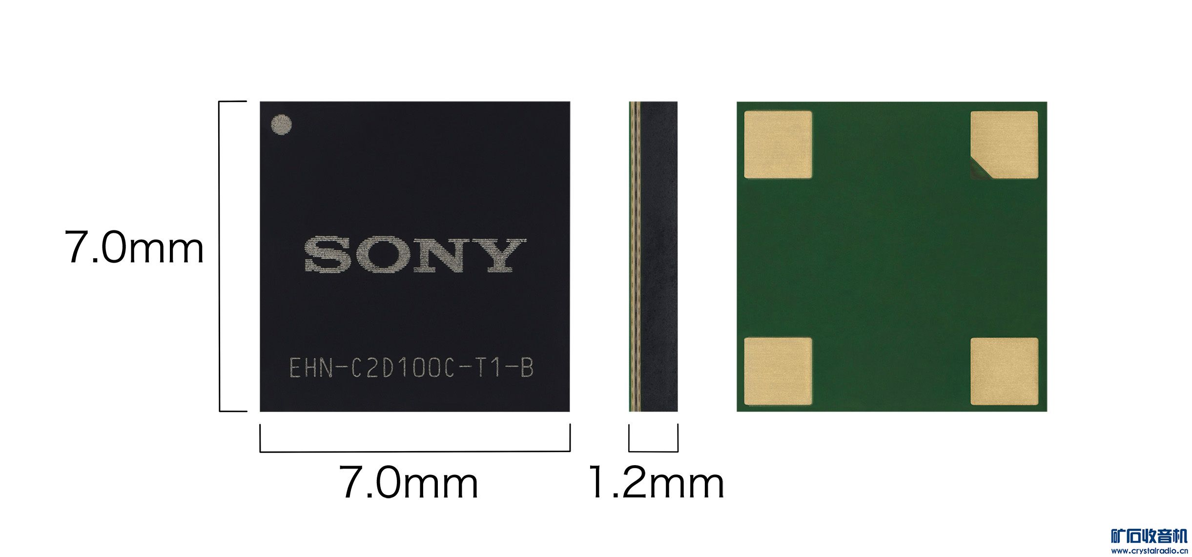

已开发的模块(尺寸:7 毫米 正方形)
