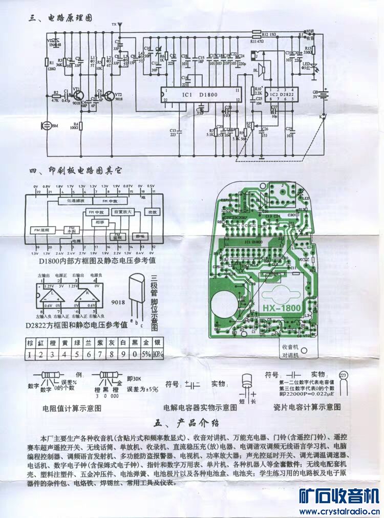

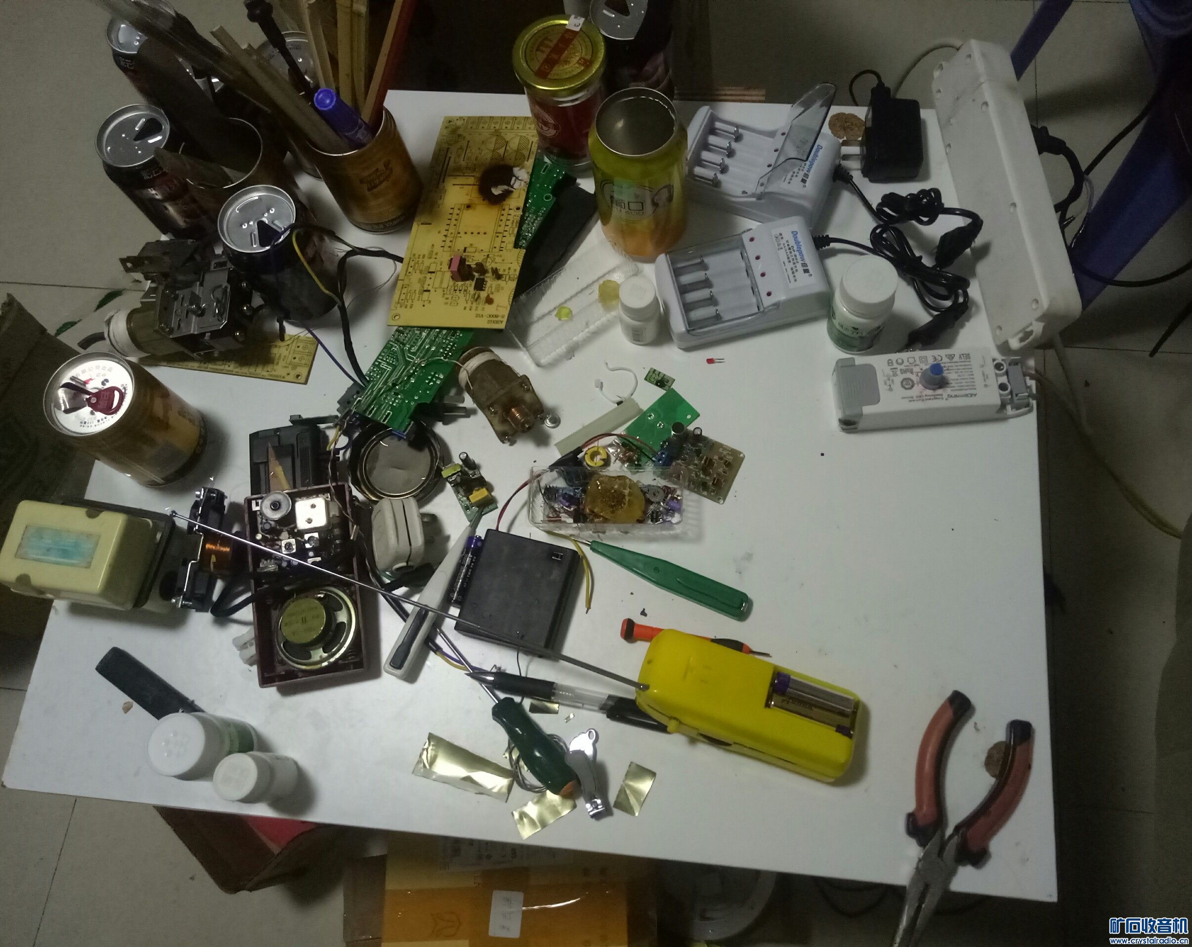

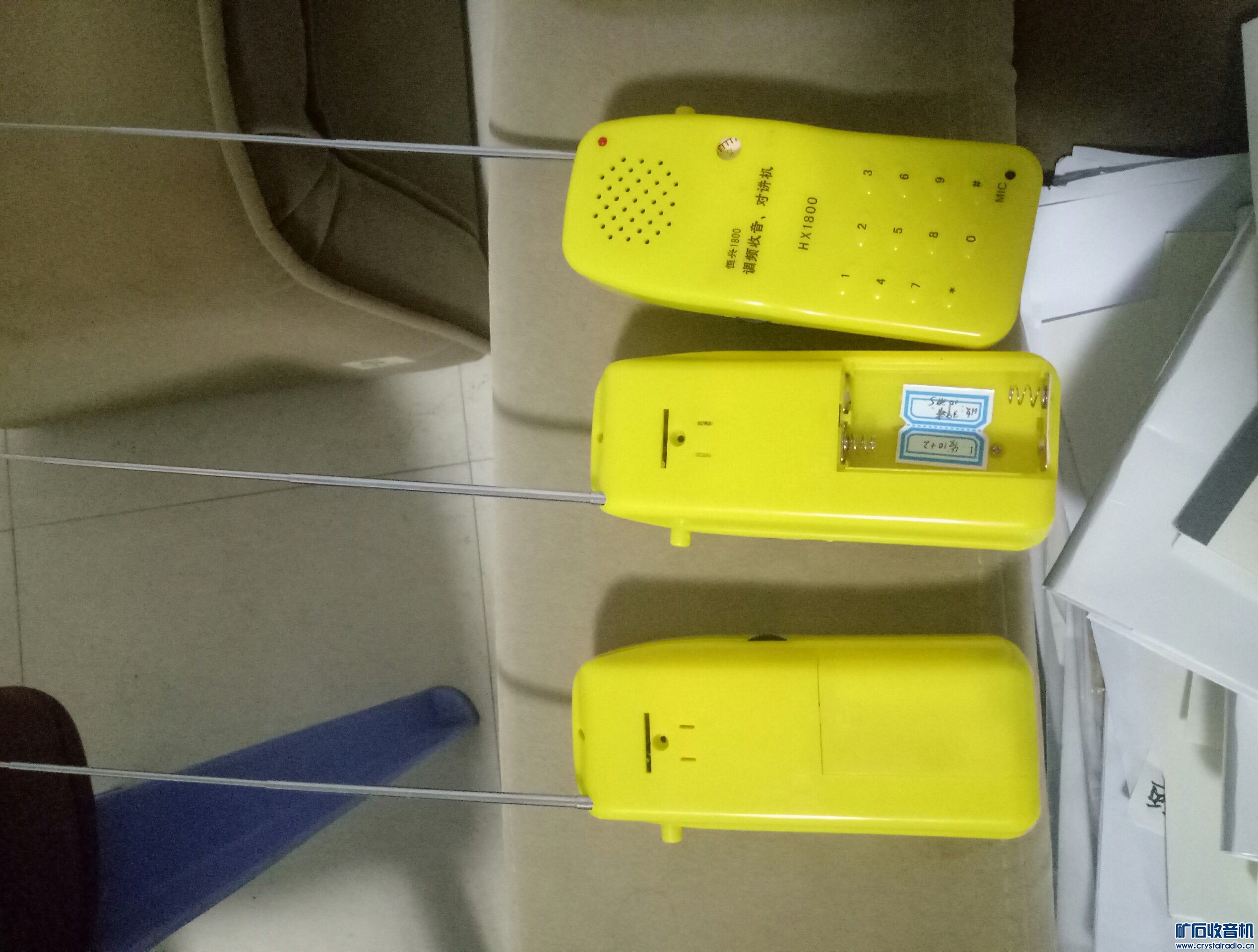

两套共四只对讲机套件组装基本完成,只为圆92年上初一时的对讲机梦。我的要求是,不采用大功率管,不采用专用丙类放大,不采用专用室外天线,只使用2节5号电池,和普通元件,自制的对讲机能讲多远?前几天买了四只对讲机套件,经过几天的空闲时间,包括休息,组装调试完成了,现在就是最后一个对讲机,机壳缺少螺丝,这几套套件收到后,仅有一个LED是坏的,其它都是完好元件,还不错。如果仅仅组装,那么早就完成了,之所以用了这么长时间,是因为我更改了电路,这个对讲机原版电路,尽管使用普通电容三点式振荡电路,但有一级功率放大,减少了人体感应,频漂现象没有单管无线话筒严重。不过为了改进一下它,实验成功后我改成了50米传声器那个电路,在机器内空余地方搭棚完成,有一点不美观,但是能用,稳定性还不错,但还是有人体感应现象。几经调试,昨晚基本全部完成了,就差找几个小螺丝固定机壳。
然后实验通话距离,由于没人和我调试,就用重物压住一只对讲机的发射键,用另一只对讲机收听,通话距离约20米。两只都差不多是这个距离。
最后还实验了一下X宝上买来的无线话筒套件,也基本是这个距离。
以上实验距离并不一定完全符合真实情况,因为真实使用时,有手握住对讲机,高度也更高,但大体可以参考。

LA1800是一个奇怪的芯片,AM部分是直放机,FM是超外差接收。
奇怪的是,居然都只需要使用单联可变。

 楼主| 发表于 2023-9-13 14:42:46 来自手机 | 显示全部楼层
天缘 发表于 2023-9-13 07:08
频率稳定度怎样?
我改成了类似黑白电视机里的的那个振荡电路,还是比较稳定的,感觉不到频漂。但那个电路还是有一点人体感应的,我用比一元硬币略大的方形铁皮固定在后盖并接地,也就没有人体感应了。
