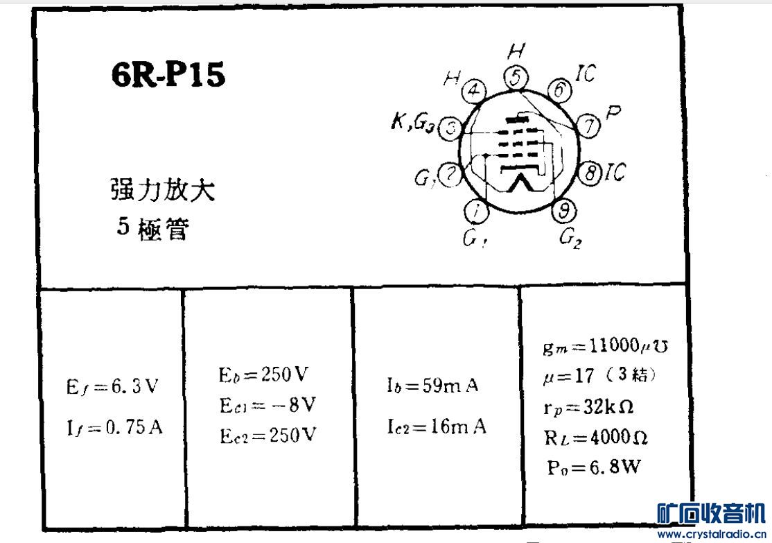

发表于 2023-9-13 18:38:39 | 显示全部楼层
给你两个有用的。

        谢谢版主的资料
