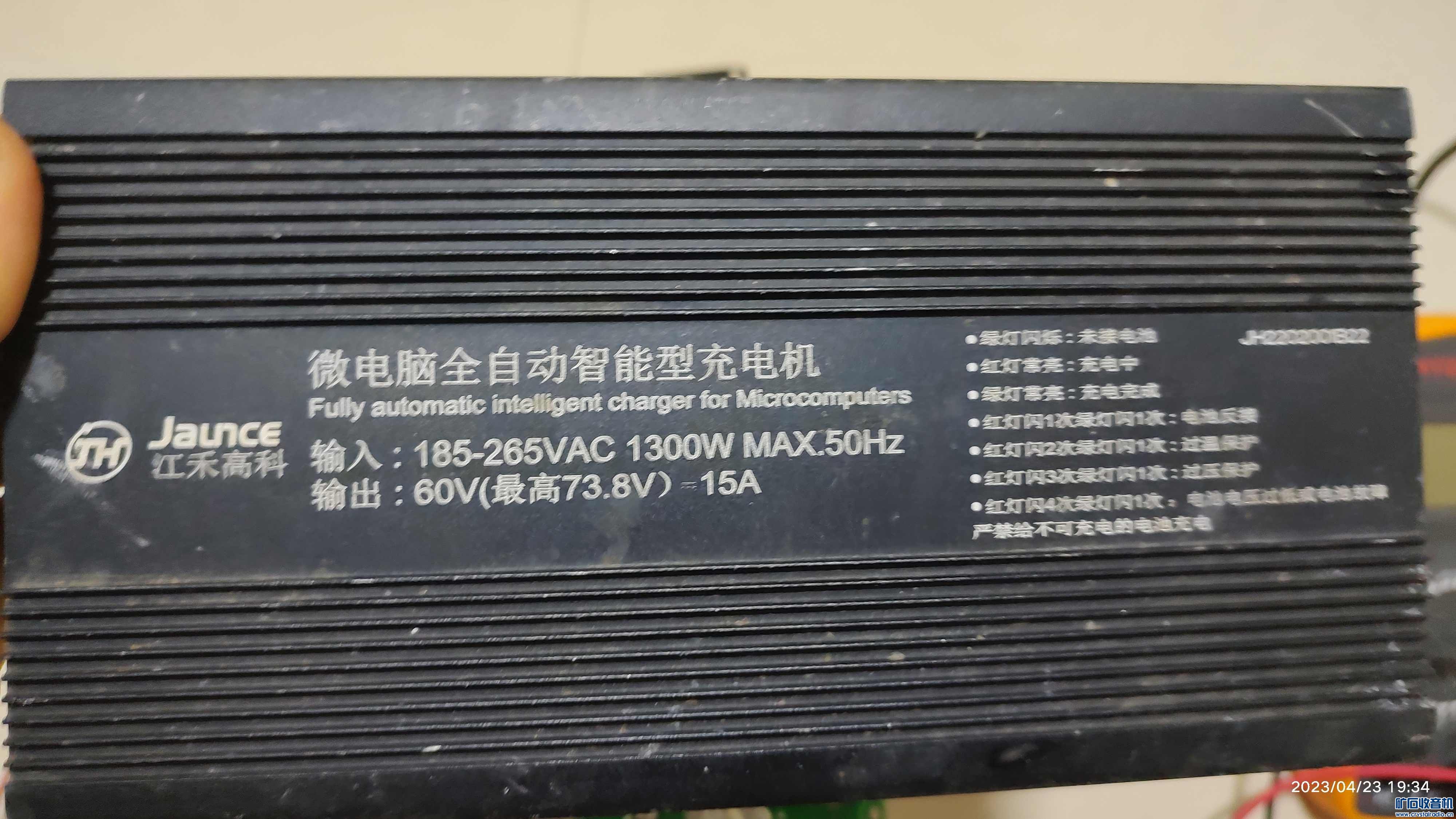

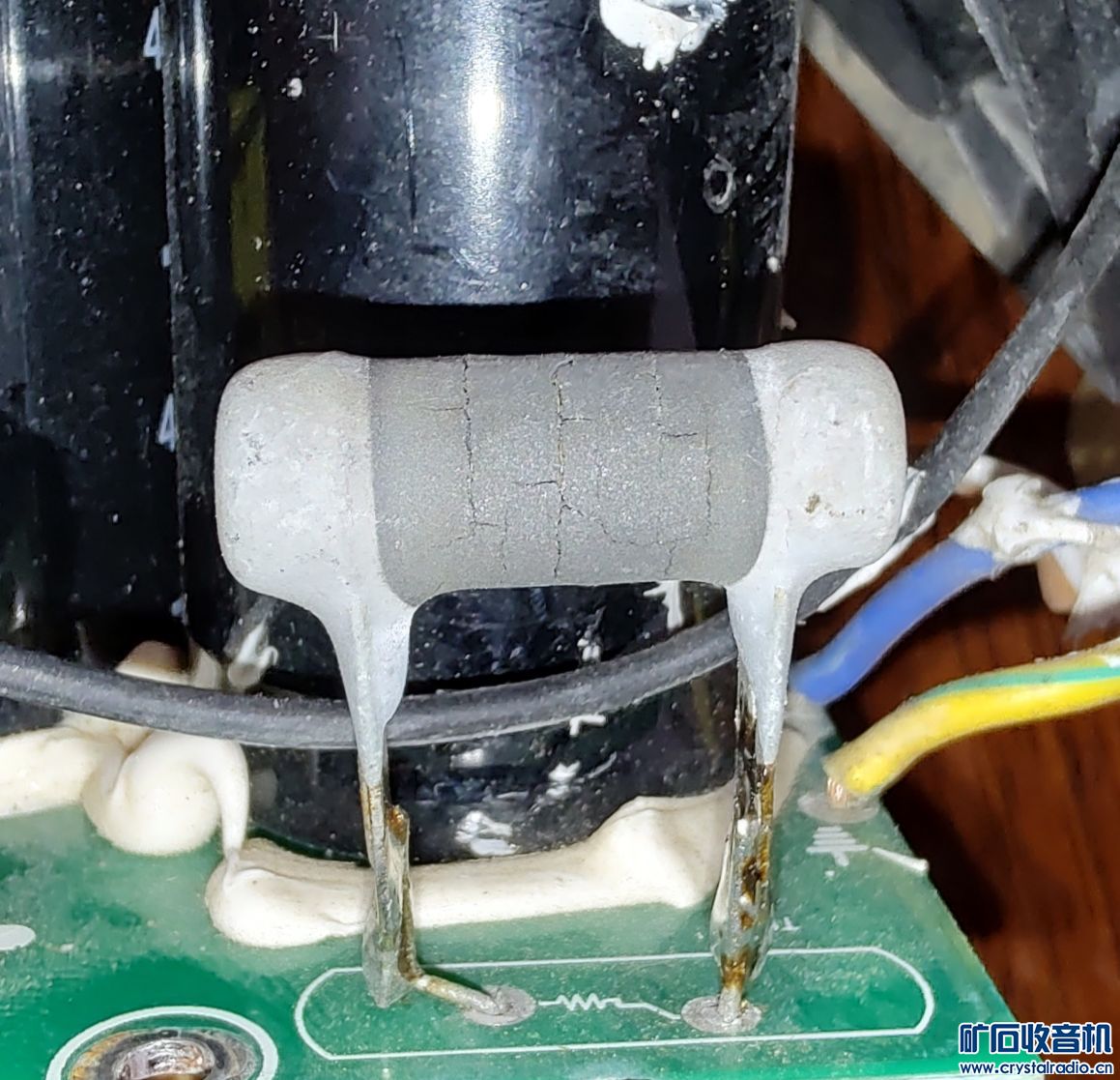

IMG_20230423_193458215_compress29.jpg Screenshot_20230423-133752-072_compress98.jpg 这个是个15a电流60v铅酸电池的充电器,开始不通电,发现图2元件断路,但是保险管没烧,由于不知道参数先短接了元件。短接后通电,但是空载电压80v。充电器上标最高73.8v。问一下各位大佬,图二元件是什么,什么参数。然后这个空载电压正常不?不正常的话哪里坏了
发表于 2023-9-12 13:52:33 | 显示全部楼层
检测电阻 @ byte patch
 楼主| 发表于 2023-9-12 14:31:26 | 显示全部楼层
ceceky 发表于 2023-9-12 13:52
检测电阻 @ byte patch
可以说的详细点不

发表于 2023-9-12 15:03:11 | 显示全部楼层
kk5077 发表于 2023-9-12 14:31
可以说的详细点不
很可能是检测输出电流用的
发表于 2023-9-12 20:42:37 | 显示全部楼层
你没拍详细的图片,只能估计是豪欧级别的检流电阻。
 楼主| 发表于 2023-9-12 21:23:39 来自手机 | 显示全部楼层
交流输入端的,串在交流输入,短接后可以充电
发表于 2023-9-14 21:56:20 | 显示全部楼层
软起动的限流电阻,一般小电源用的比较常见,大功率电源不常见,降低效率
 楼主| 发表于 2023-9-14 22:07:24 来自手机 | 显示全部楼层
如何替代,目前我短接可以充电
发表于 2023-9-15 14:07:17 | 显示全部楼层
kk5077 发表于 2023-9-14 22:07
如何替代,目前我短接可以充电
看它的焊脚,下面是加接焊的,该电阻可以朝自己面前扳弯,看那面有没有印字先。
如果是15A60v,满功率1000w左右,该电阻如果是5w的,那么可以用0.2欧姆5w电阻进行更换它。
 楼主| 发表于 2023-9-15 20:57:30 | 显示全部楼层
如果是15A60v,满功率10 ...
我用两个0.33欧3w的电阻并联,通电直接烧?难道充电器还是有故障?但是短接这个可以充电也不报错
怎么接的,上实物图来看下

发表于 2023-9-16 00:33:03 | 显示全部楼层
如果两个0.33欧3w电阻并联焊接良好,通电就烧,表明输入电流大于6A。
大于我前面帖子里推荐0.2欧5w,可以试着用0.1欧5w电阻来弄,看还烧不烧~
