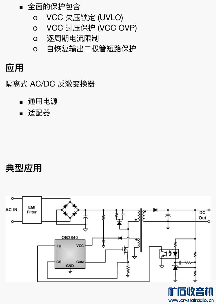

看各引脚的外连原件,与疑似型号的标准应用图比较,然后测供电端电压值进行对比。
