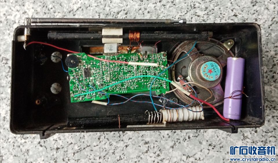

废品站得一105,还能工作,就是喇叭太小。中波磁棒虽然很短,由于有场效应管高放灵敏度还可以。决定改装,换大点的机壳,用80mm的喇叭,用锂电池。短波改磁棒天线,中波改16cm的磁棒,绕10T漆包线成低阻天线,加一TTF-2-9倒着用,4-6接磁棒,1-2接原天线端,发现高端自激,并上一个200K的电阻。调试一下就OK。

已经成功了。短波还加了个开关,磁棒天线与拉杆天线转换。

用2并联两节18650可以坚持更久。反正空间大

得劲DE-105我有一台,调谐是按键、数显的,不知楼主是否改成拉线的了,没看到前脸。
 楼主| 发表于 2023-9-12 16:58:08 来自手机 | 显示全部楼层
不仅是数显,是数调机。电调没有改拉线,前壳直接固定上去。
