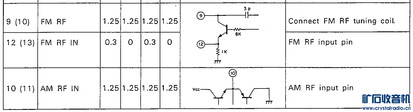

我的袖珍机都是有高放的。相反cxa1191收音机没有高放。
发表于 2023-9-13 11:18:50 | 显示全部楼层
有没有一种可能,就是:
CXA1019的,FM RF IN(下图12脚)和FM RF(下图9脚)本来就是IC自带的FM共基高放。
