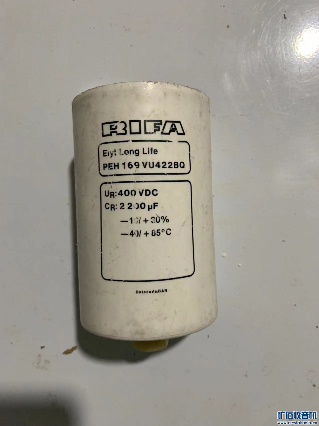

javascript:;这个电容做胆机高压滤波声音怎样?
RIFA长寿命电容
RIFA长寿命电容
RIFA长寿命电容
RIFA长寿命电容

不咋地 我也有
发表于 2023-9-11 18:29:22 | 显示全部楼层
工业电容吧?看不出是长寿命,都是JS吹得吧
发表于 2023-9-11 18:39:29 | 显示全部楼层
容量太大,关机后,高压会保持很长时间,对电子管的寿命无益。
发表于 2023-9-11 18:45:24 | 显示全部楼层
只能用在整流电源滤波电路,体积与容量都很大,误差也不算小。对音质不会有什么影响。
发表于 2023-9-11 19:14:10 | 显示全部楼层
电解电容对于声音来説,都应该是惨不忍睹。
从性能上来説,音频应该用CBB电容,固态电解的性能也比这种液态的好很多。但这两种,在容量、体积、耐压、价格上比不了液态电解

这个选透明皮的好一点。。。。
发表于 2023-9-11 20:21:44 | 显示全部楼层
你这个容量也太大了。。。。

这种大电容没用过,一般用的是33微法的,声音很中正。
 楼主| 发表于 2023-9-14 18:58:11 | 显示全部楼层
打算用这种电容做6C33单端的电源滤波。因为手中有6个一样的。
