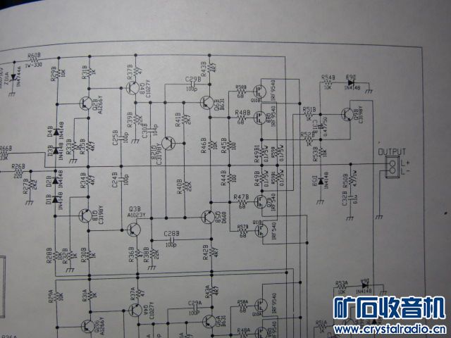

相同MOSFET能否直接并联直接扩大电流一倍、降低内阻一倍?

发表于 2023-9-13 06:06:18 | 显示全部楼层
完全可以并联。我做的简易点焊就是用几十个管子并联的,电压脉冲驱动栅极,电流很强大。
发表于 2023-9-13 11:40:53 | 显示全部楼层
电动车控制器里,不就是多个场管并联做功率开关管来用的吗?
发表于 2023-9-13 12:05:28 | 显示全部楼层
可以并联使用,但是频率不能太高
发表于 2023-9-13 13:56:16 | 显示全部楼层
例如一个场管,标称最大极限电流是42A,你千万勿整天唠叨死背死记这个数字,那可是装在一立方米
铝锭上测的数据。
我告诉您一个厂家使用过上亿次百亿次的经验数据;管子标称42A,那这场管在标准开关电
路中可连续工作于7.5A的工作电流
场管功放可两至数十个管并管,只要同批号,就可井管,因场管同批一致性,己足以保证并管满功率使用,
输入端各串数十欧电阻即可。推动管要用中功率高速开关管。如下四800W图纸;为了推动方波上拉角的尖锐;
推动管C1027采用并管,以使连续/长时间工作场管低热量/免损坏,这就是优秀产品的设计技巧所在。
附图是我所在纽约环绕声音响公司廾多年前用的,早巳停产的废图纸不完整的一个角落;
单管、并、三并、四并。120、240.360.800W输出功放图.
当然,单管图用于对照。
