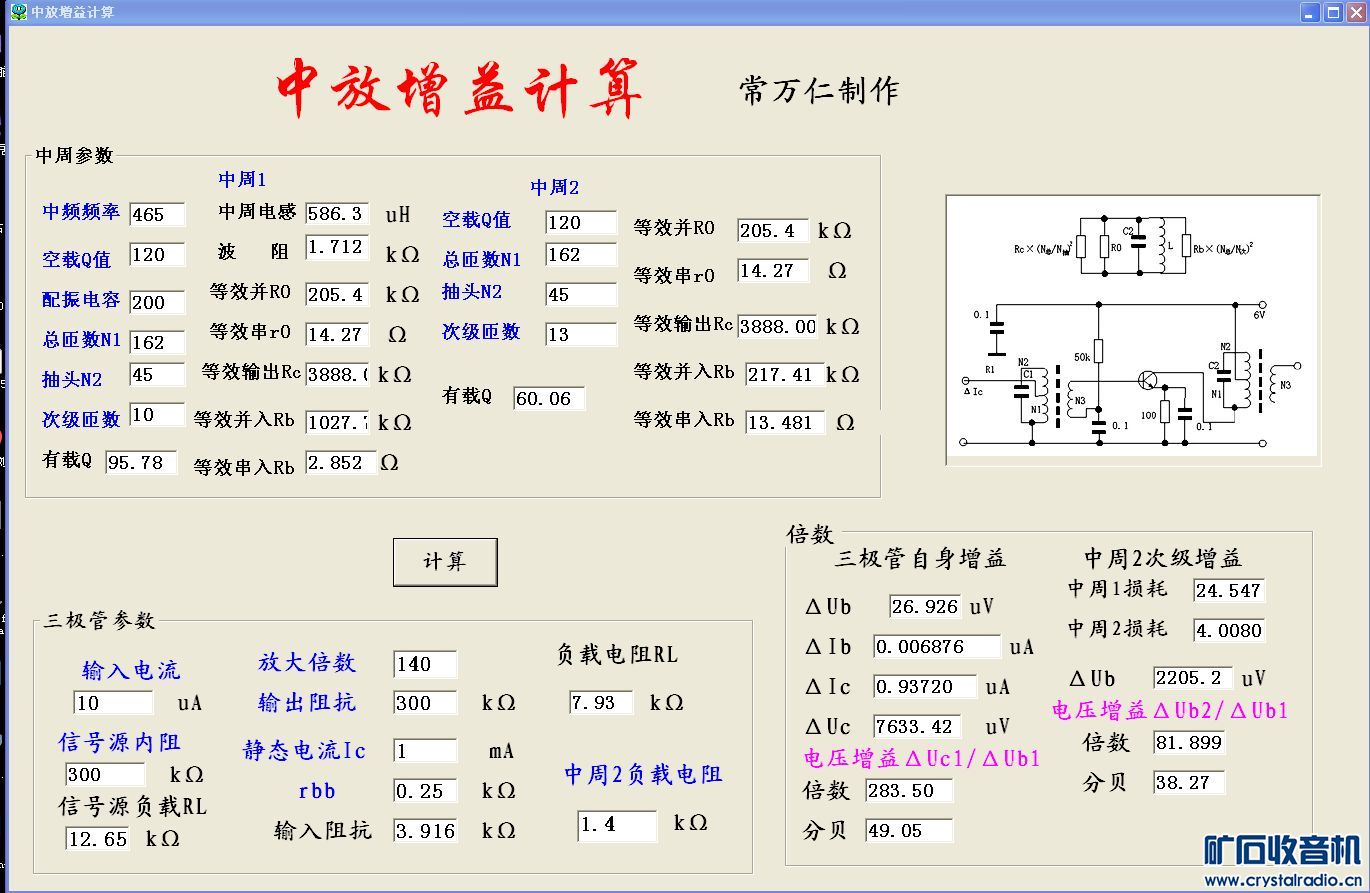

一、通过理论计算,可以得到综合指标及其主要影响各项指标的各参数数据,这对我们在调试中,达不到指标。主要问题出在哪里大有帮助。
业余条件下,要想通过手工对中放进行理论计算,由于涉及的量太多,计算出一个结果,难度很大,采用软件计算,就相当容易了。
  计算1
   1、        计算结论:
中周空载Q=70,三极管放大倍数β=40,一中放Ic=0.4,二中放Ic=1mA,经计算和获得总增益约60.4分贝,即1047倍,若输入最小信号50uV,50×1047=52.3mV。若中频频率调准,可得到通频带约5.5KHz,偏调±10KHz时选择性约23.7分贝,一中放的Ic由0.4—0.08mA变化,能使增益变化(AGC)26.22-12.48=13.75分贝。

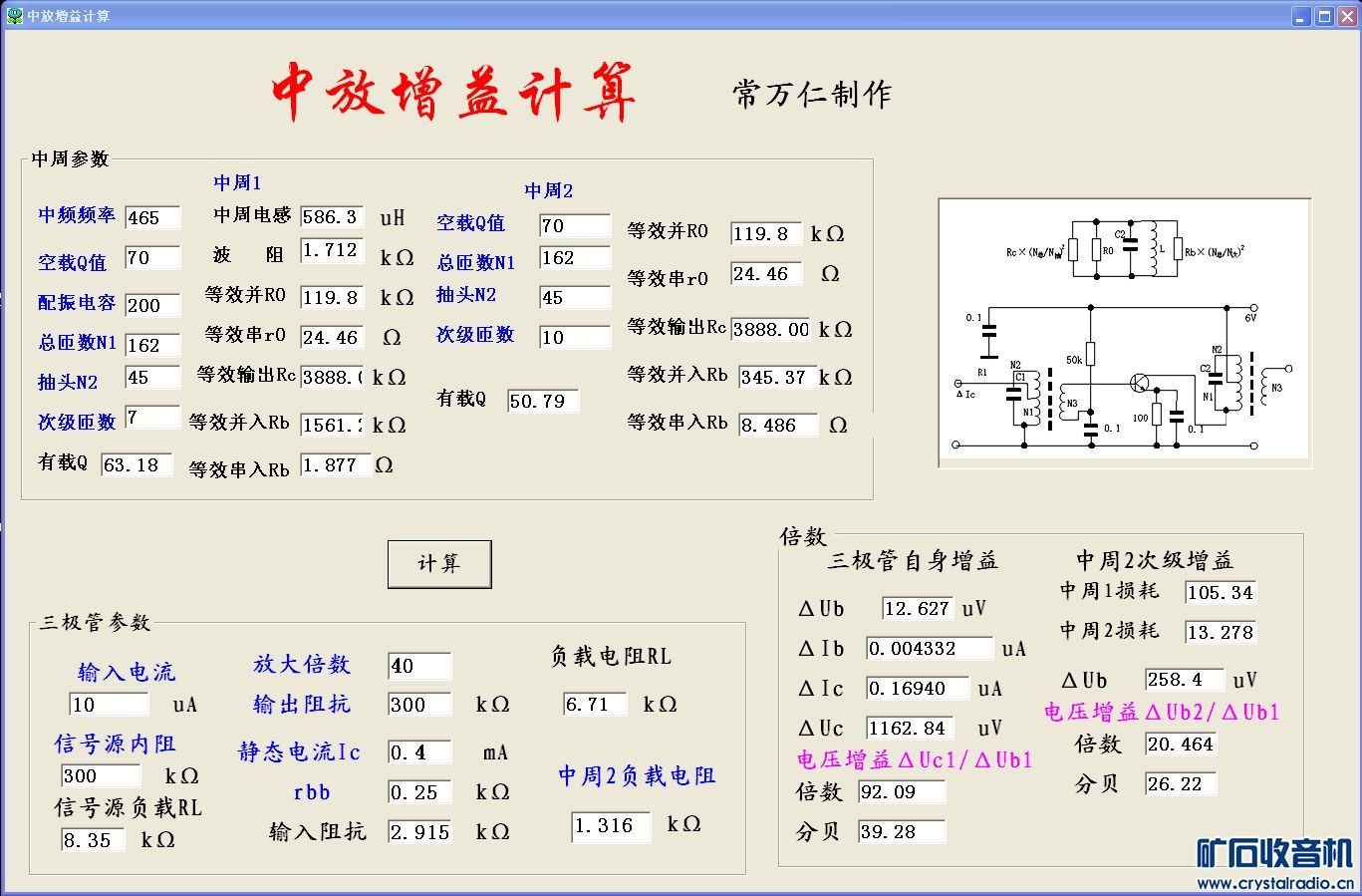

2、        计算过程:
软件中蓝色字后面的数据框的数据需手工填写。计算如下:
计算条件:β=40 RC=300k,一中放增益:Ic=0.4,二中放增益:Ic=1
  (1)二中放增益:Ic=0.4
    (2)二中放增益:Ic=1
    (3)一中放增益  Ic=0.08
     (4)在一中Ic=0.4,二中Ic=1mA时,根据3只中周有载Q分别等于63,51,44
算出通频带和选择性
  算出通频带和选择性的结果如前所述。
  一中放Ic电流由0.4到0.08毫安,使中周1有载Q由63变到67,再计算一下幅频特性:
两图比较变化不大。

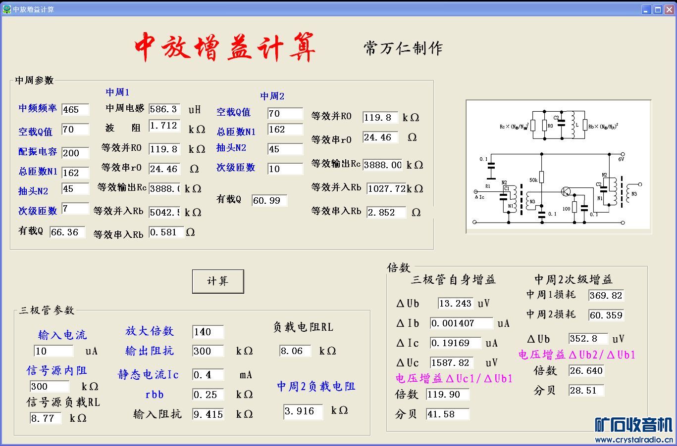

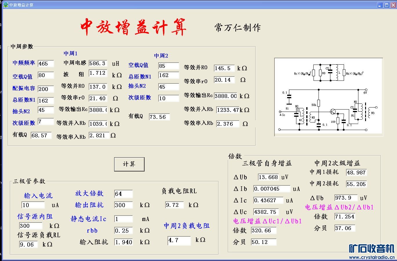

     计算2
    计算结论:
条件:
      中周空载Q=70,三极管放大倍数β=140,一中放Ic=0.4,二中放Ic=1mA,看看带来多大的收获。
         经计算和获得总增益约64.1分贝,1603倍,若输入最小信号50uV,50×1603=80.15mV。若中频频率调准,可得到通频带约4KHz,偏调±10KHz时选择性约25.7分贝,增益与选择性都有提高,但选择性也没达到二级收音机指标,已经接近。
计算过程:
  一中放Ic=0.4
二中放Ic=1毫安
三中周有载Q分别是 66, 61,44的幅频特性
放大倍数40与140的三极管,当Ic不变时,中周空载Q值不变时,带来的增益并不与三极管放大倍数成正比,没得到显著增大的增益。增益由60.4增大到64.1。选择性由23.7到25.7分贝。

    计算3
   计算结论:
  条件:
        中周空载Q=120,三极管放大倍数β=140,一中放Ic=0.4,二中放Ic=1mA,看看带来多大的收获。
      经计算,带来很大的惊喜,获得总增益约70.7分贝,即3427倍,若输入最小信号50uV,50×3427=171.3mV。若中频频率调准,可得到通频带约2.8KHz,偏调±10KHz时选择性约34分贝,增益与选择性都显著提高,选择性远超二级收音机,但觉得通频带太窄了。

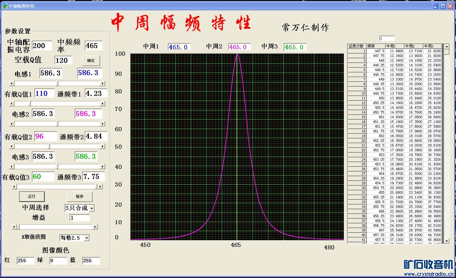

     计算5   中等空载Q值
       计算条件:两级双中周,一级单中周,空载Q=90,有载Q分别是81、78、44,耦合系数第一级1.35,第二级1.3,耦合电容5.6p,两级都是过耦合,出现双峰,但与第三级中周配合,总幅频特性是:通频带8KHz,选择性:偏调±10KHz,32分贝,超出二级收音机,向一级收音机靠近,通频带指标明显高于单中周。
    下图是两级双中周的双峰曲线和三只中周总幅频曲线

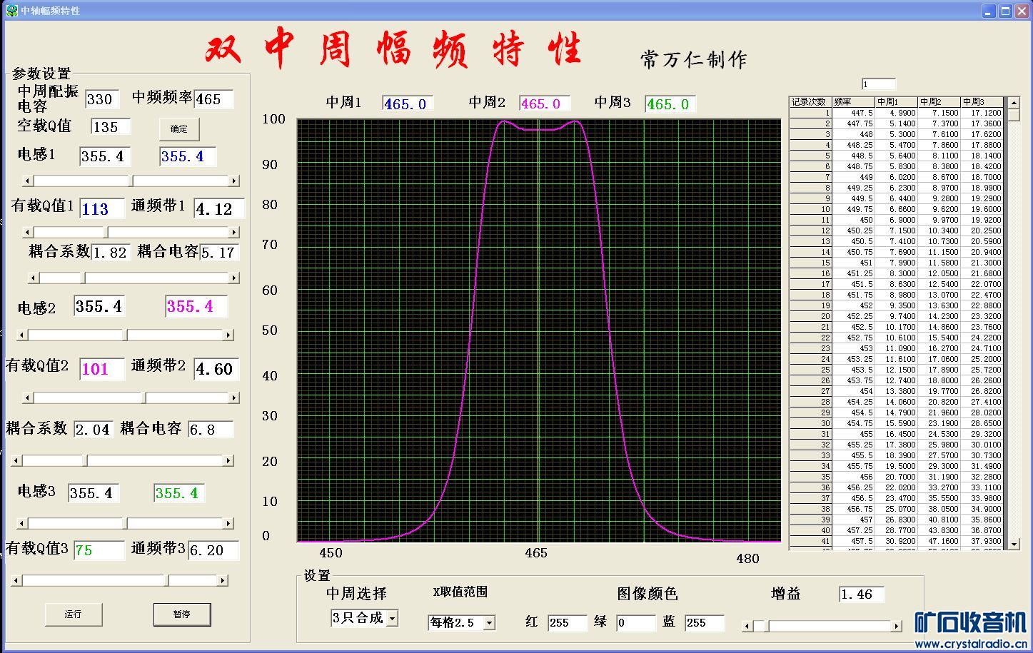

     计算7   较高空载Q值等于135
       计算条件:两级双中周,一级单中周,空载Q=135,有载Q分别是118、101、81,耦合系数第一级1.83,第二级2.04,第一级耦合电容5.2p,第二级耦合电容6.8p,两级都是过耦合,出现双峰,但与第三级中周配合,总幅频特性是:通频带8.5KHz,选择性:偏调±10KHz,37分贝,选择性达到一级收音机选择性指标。
    改变耦合系数,耦合系数第一级1.48,第二级1.27,两级耦合电容4.2p,
总幅频特性是:通频带6KHz,选择性:偏调±10KHz,46分贝,选择性达到特级收音机选择性指标。
     总幅频特性见下图:

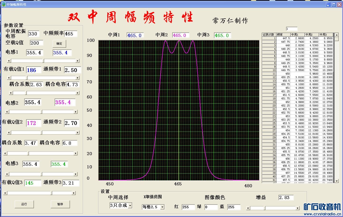

       计算8   超高空载Q值等于200
      计算条件:两级双中周,一级单中周,空载Q=200,有载Q分别是186、172、145,耦合系数第一级2.63,第二级3.47,第一级耦合电容4.7p,第二级耦合电容6.8p,两级都是过耦合,出现双峰,但与第三级中周配合,总幅频特性是:通频带8.5KHz,选择性:偏调±10KHz,46分贝,选择性达到特级收音机选择性指标。
     三只中周总幅频曲线
    改变耦合系数,耦合系数第一级2.24,第二级2.06,两级耦合电容4p,
总幅频特性是:通频带6KHz,选择性:偏调±10KHz,大于60分贝。
    切比雪夫型幅频曲线
     总幅频特性见下图:

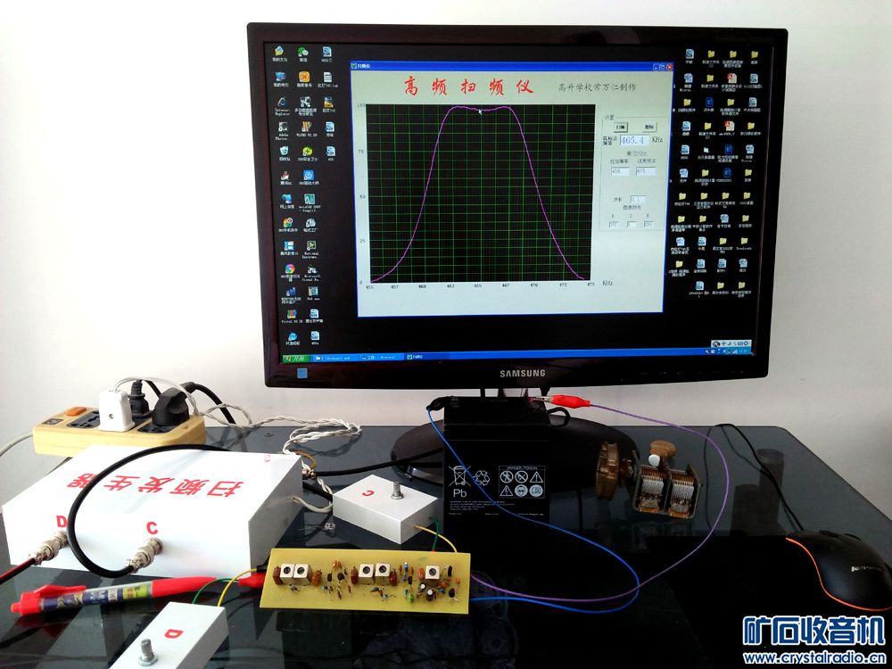

       双中周的幅频特性决定与各中周的有载Q值和耦合系数,要想得到高选择性,必须提高有载Q值。提高有载Q的两个途径,提高空载Q,减轻负载对中周的影响,但通过增大三极管输入阻抗来减轻负载对中周的影响,会导致中放增益降低,所以,还是设法提高中周空载Q值和增大三极管输出阻抗更划算。
      调整中放静态电流Ic不只是调整增益,还会改变有载Q,所以,必须通过反复改变Ic和改变耦合系数,才能得到所需的选择性和通频带。
     下图是我在实际调试中频幅频特性中,得到的实际数据,图465b的宽带通频带约9KHz,择性大于36分贝。实测中频465b对照理论计算465c幅频特性很相近,双中周有载Q值应该已经做到超过100。中频465d是实际调出的窄带
    中频465a
   中频465b
   中频465c
   中频465d
  实测装置图
