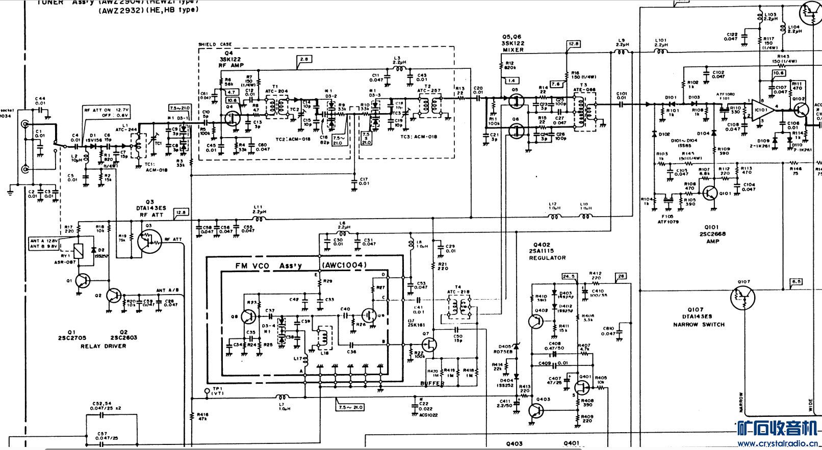

购了一台先锋F-777,改频后接收性能非常满意,但是有个问题,本振老是停振,请帮各老师帮分晰一下原因,谢谢,原机VT电压6.9V-21.5V,我改为7.5V-21V,然后本振就经常不起振了。 134.JPG

试试把R25加大些,串个2K应该能解决,R24右边的那个,看不太清楚
发表于 2023-9-11 02:21:00 | 显示全部楼层
也可以减小些R29试试,加大点电流,应该会好转

谢谢各位老师,已解决了,本振并了电容,并联大了,改小就好了
发表于 2023-9-11 14:53:43 | 显示全部楼层
电路图好像没有本振部分?

请问一般情况下,调谐电压VT怎么改?是改本振频率,还是直接用可变电阻改VT?
通过改VT,可以改频,或是更换高频头。

 楼主| 发表于 2023-9-11 19:02:38 | 显示全部楼层
改本振,CPU  高放
