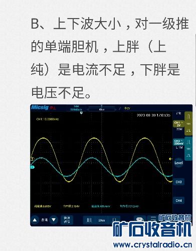

图中通道1黄色线正弦波
我的观点跟楼主相反,上馒头状波形,我认为是偶次谐波失真的表现,这也是4P1S的特点,因为加大屏流也改变不了这一现象,所以我认为不是电流小的问题。
但有意思的是,这个波形继续放大的时候,上半波已经不能再升高,而下半波还可以继续往下拉,但波形并没有失真,只是脱离了时基线。看图:1通道对应的1字平行就是通道1的时基线,此时继续放大波形,上半波已经不能上升,下半波还可以继续下拉放大,但波形并没有失真,只是导致时基线1上半波和下半波不对称。这就是4P1S

       这个比较验证做得较多,因本人喜欢在最大功率时,上下波幅尽量一致,超功率时上下压缩同时出现。这是针对电流、电压没调合适,功率上不去时的表现。但也有你所的现象,即达到功率时也有一定的变形,这是推动与功率级的(偶次谐波失真)搭配,,就是利用前级的不平衡来达到平衡。有一个实例,在发的6N2+6P13P胆机帖中有波形。
       对否请讨论。

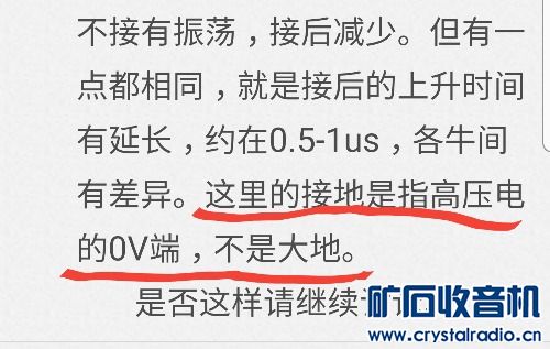

发表于 2023-9-11 17:49:24 来自手机 | 显示全部楼层
whmks 发表于 2023-9-11 17:17
欢迎参与讨论,你说得对,各牛的绕法、质量不同就有不同现象,低价牛基本上都是帖上所说,四川牛 ...
没明白你意思(红线)
你这是裸测吗?
我裸测没发生这种情况,上机也是。
裸测B端和次级0端是要接地的,当然不接地,波形都没发生变化。我绕的输出牛铁芯是不接地的,4颗固定螺杆也都做过绝缘处理,铁芯与外壳也是绝缘、悬空的。当然试过铁芯接地,波形也是没变化,和不接一样。
初夹次的绕法,很容易导致铁芯的分布电容和磁漏影响到初级,而且绝缘性能也不好,初级绕组很容易对铁芯击穿,如果此时铁芯接地,那么,B端或次级0端接地和不接地,测试结果就有区别了。
这种情况根本原因还是在绕法上,

你这个馒头波应该是4P1S测到的,这个时候放大倍数还不是最大,此时看通道1的时基线正弦波上半周和下半波已经不对称,但并不是因为工作点不对导致上半波压缩。
此时,在4P1S屏极作为测量点,继续放大,波形上半波还是没变化,而下半波继续下拉放大,整体波形不失真,只是脱离了时基线,放大后的波形就不是这个馒头波了,而是成了标准的正弦波。
你看一下是不是这样,这是我的经历,4P1S推211时发现的
 楼主| 发表于 2023-9-11 19:48:16 | 显示全部楼层
上1秒 发表于 2023-9-11 17:49
没明白你意思(红线)
你这是裸测吗?
我裸测没发生这种情况,上机也是。
所说的接地就是图中的红线,目前测到的低价牛全部一样,其中有3W、5W和10W。四川牛也测过,另有云南、广西、广东牛还没有全部测。

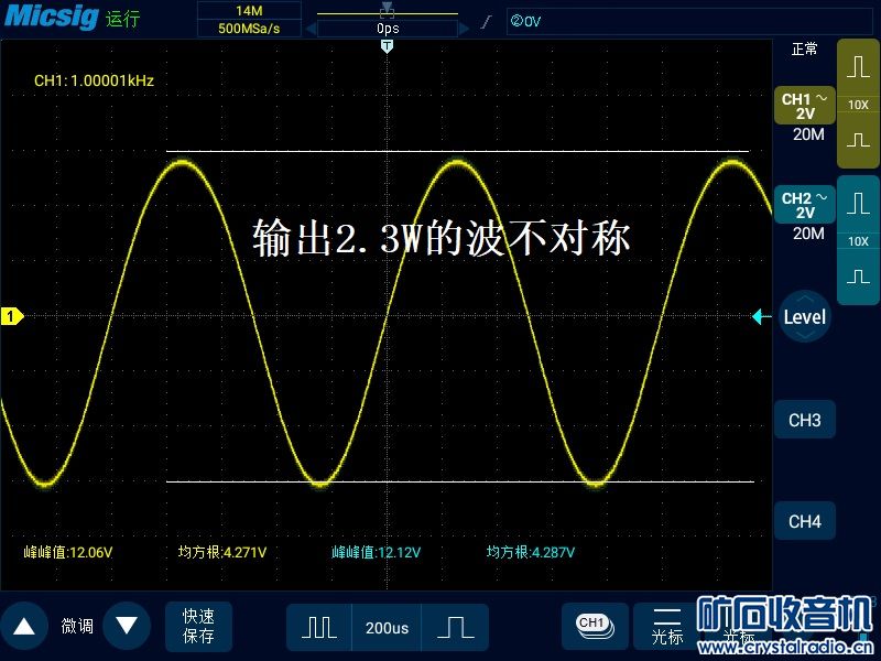

在其他机上也一样,下面是6P13P胆机的波。
电流不够的波,即使功率很小,波也不对称。

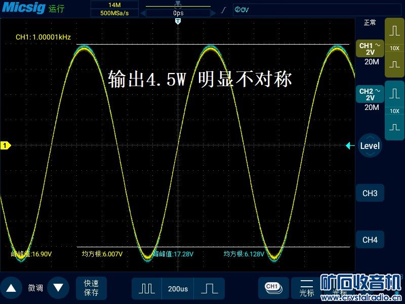

加大功率,不对称更明显。

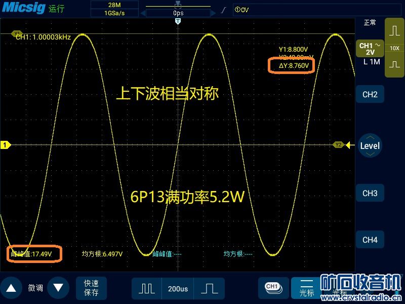

调合适的电流、电压的波,在满功率时还是相当对称。
发表于 2023-9-11 20:22:33 来自手机 | 显示全部楼层
whmks 发表于 2023-9-11 19:48
所说的接地就是图中的红线,目前测到的低价牛全部一样,其中有3W、5W和10W。四川牛也测过,另有云南、广 ...
次级0端接地是必须的,不接地有安全风险。
如果接有变化,那只能说牛绕法上有欠缺。真有接和不接测试数据都一样的牛。

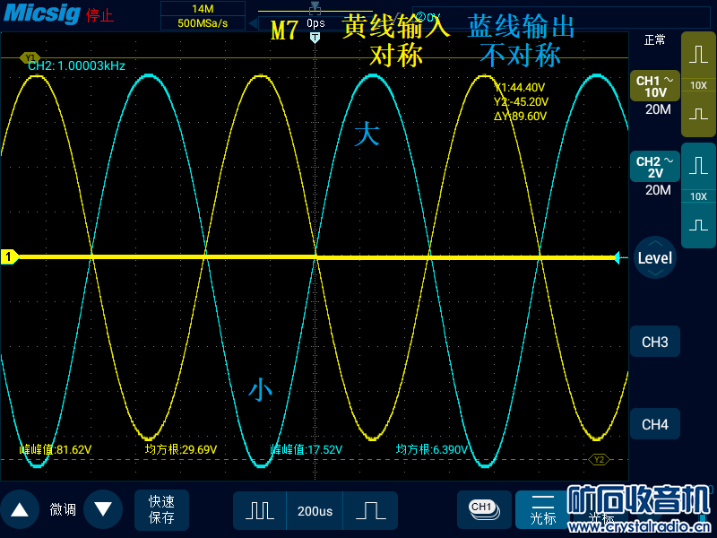

      对称波有二个概念,
    一是个体对称,是指一只管在工作点不合适时出现的波,由于胆管的特殊性,单只管很难调到对称(本人见识还少,目前还没有碰到单管能调完美),帖中是指个体的基本工作点;
     二是整体对称,我们要的是整体对称,帖中指的是功率管在没调到状态时的波,如要调到相对完整的波还要和推动级进行统调,可以利用推动管与功率管反相放大的原理,进行负负得正调法。
下面有二个组合的波,
一个是推动调成对称波(是用二只管),到了功率级始终调不到对称。(黄线是推动级输出波,绿线是功率波)下同

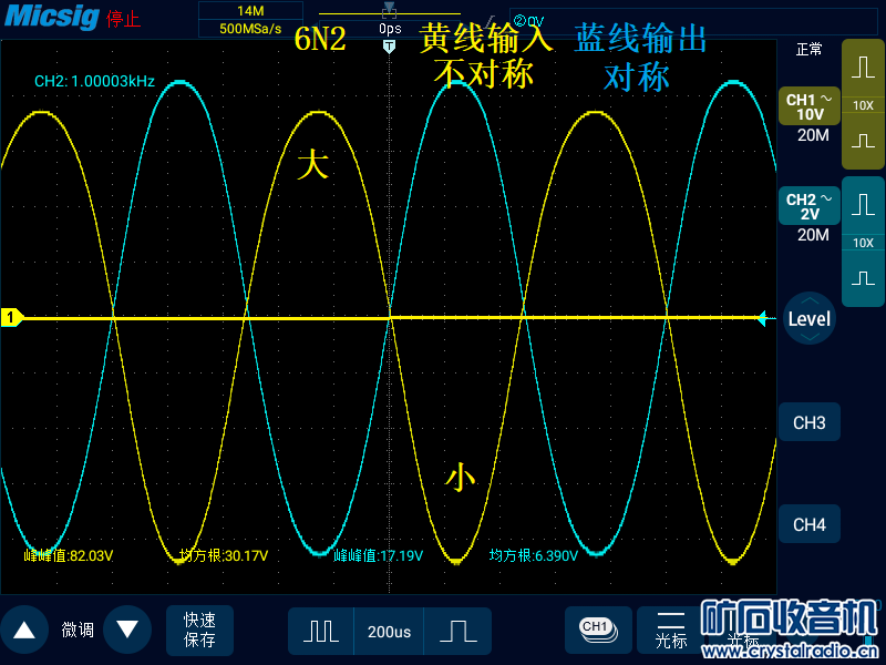

另一个是推动级不对称,利用反相的原理,使功率级输出对称,见下图
 楼主| 发表于 2023-9-11 20:46:25 | 显示全部楼层
如果接有变化,那只能说牛绕法上有欠缺。真有接和不接测试数 ...
大高压机是需要,我做的小机,全部二线输入,没有大地线。
