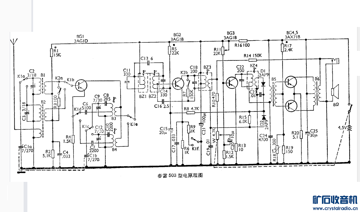

       春雷503收音机,声音开大了自激,音量小了没事。此机是联合设计来复式5管机,特殊问题不好弄,换了所有电解电容,中周,加中和电容不管事。各级电流正常 ,示波器测第一中放管,有自激波形。音量电位器加外接音频信号正常。怀疑是后级影响前级,但加电容滤波不起作用。目前思路断了,黔驴技穷,忘有经验老师指教。

你最好把 原理图贴上来,楼上有几位的发言都不是针对这个机型的。
我只找到了同类机,凯歌4B12.的图纸。

这个5管机,BG3既是中放管,又是低放管,。。。。。。。。。。。。。

图来了。。。。。

请检查一下R15、D2、R10、R12及电位器W是否变质,重点检查电阻R15、D2是否变质,如果R15变小,送至来复中放的信号过大,会产生阻塞。D2并联在R15上,在小信号时R15被D2短路,对小信号衰减不大,大信号时D2内阻增大,对强信号衰减增大,避免了强信号阻塞。如果R15变小、D2变质,电位器大音量时,就会引起阻塞。仅供参考

检查一下R13和 检波二极管D1,是否变质,R14是否开路。
发表于 2023-9-10 21:23:30 来自手机 | 显示全部楼层
拆下D1/D2测量一下,重点D2。

谢谢朋友,当时R15,D2,和检波二极管都代换过 ,没问题,三极管也换了,电流可调,电位器可调,其它电阻没测。我再测量一下其它电阻。
