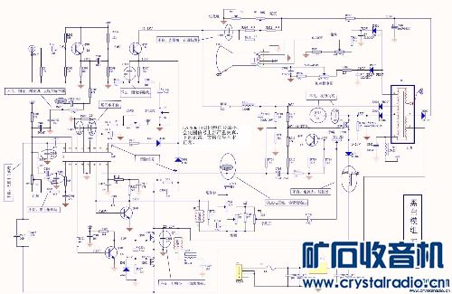

发表于 2023-9-9 20:17:23 来自手机 | 显示全部楼层 |阅读模式
图中Q704,Q901在电路起什么作用?

 楼主| 发表于 2023-9-12 22:14:43 来自手机 | 显示全部楼层
各位老师们,哪部分是梯形校正电路和场管?
发表于 2023-9-13 12:21:55 | 显示全部楼层
图上不是有提示吗?一般行幅线性问题多数是电容问题,
 楼主| 发表于 2023-9-14 16:27:51 来自手机 | 显示全部楼层
Q704是2N60,是画错了吗?耗尽型MOS管
 楼主| 发表于 2023-9-20 11:00:01 来自手机 | 显示全部楼层
C705左端方波,C703下端锯齿波,这个C703是锯齿波形成电容吗?
发表于 2023-9-20 12:10:29 | 显示全部楼层
这图有画错的地方吧
 楼主| 发表于 2023-9-30 16:45:05 来自手机 | 显示全部楼层
C707左端1.5vpp下凸拋物波,右端上凸抛物波。Q704S极锯齿波。这个C707是抛物波形成,还是负反馈?
 楼主| 发表于 2023-10-6 09:56:46 来自手机 | 显示全部楼层
基于扁平显像管特点,按正常电视扫描方法易产生梯形失真,所以增加了用场频调制行电流达到梯形校正目的。
