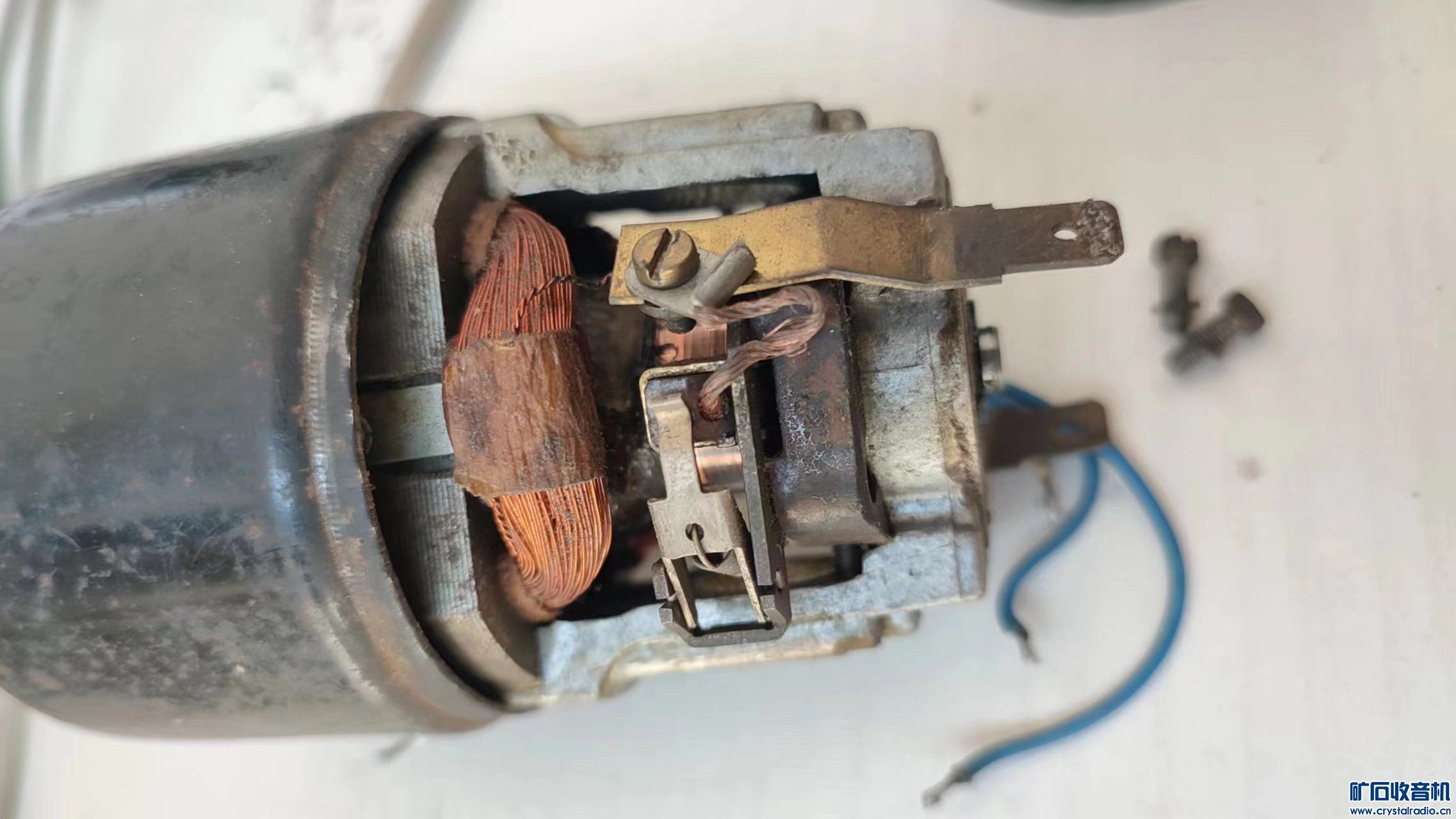

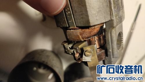

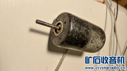

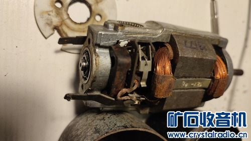

是早年汽车上的,保存了三十多年,上面的字也磨没了,好像是德国产的。小时候就用电瓶驱动 12 伏的,觉得运转挺平稳,就拆开来看,觉得这个电机做工真好。现在还可以正常运转。

串激电机,交直流两用
交流也可以用吗?从来没试过哈哈

我只记得是不分正负极的,这么说我明天试一下。

试一下到可以。不论是AC或DC,一定不要超过电机的额定电压。

串激电机交流也可以用,因为定子转子串联,极性反过来两者都反,所以转向不变。
请问改变碳刷线会不会改变方向?

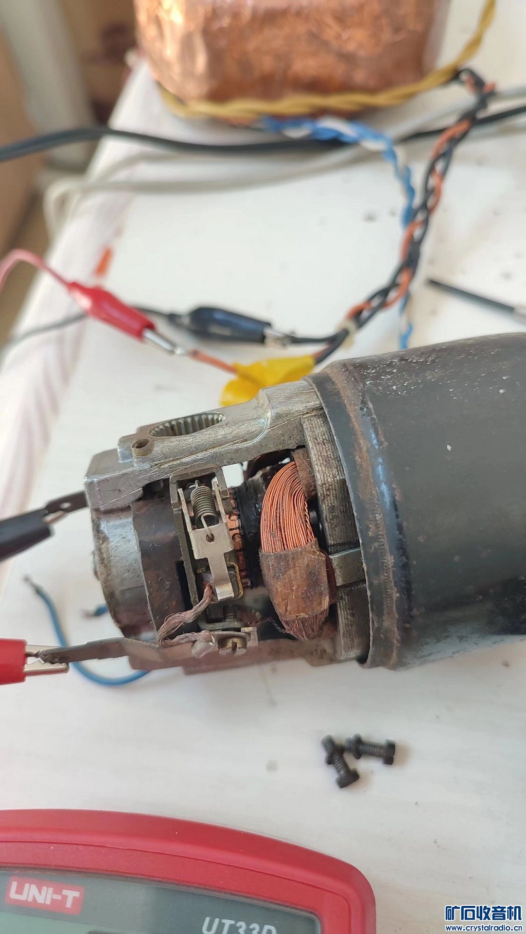

今天试了一下交流供电,果然可以!交直流两用,且不分正负极,一直是一个转动方向!!!

早年的电机定子线圈都是扁铁固定,绝无问题,反而现在很多都是塑料扎带捆绑,日久会不会扎带断裂绞进转子打坏线圈?
