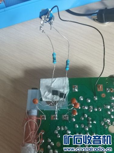

超外差收音机改用变容二极管调谐
发表于 2023-9-8 11:46:30 来自手机 | 显示全部楼层 |阅读模式
两个回路能分别调节频率,有点意思,未来打算做一个控制板,控制这两个变容二极管

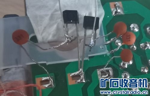

 楼主| 发表于 2023-9-8 11:48:33 来自手机 | 显示全部楼层
细节图片,因为控制电压低所以调谐范围有限,现在的想法是9V叠层电池+运放+单片机控制

发表于 2023-9-8 14:44:21 | 显示全部楼层
这年代,为了性能,还是不要被电压什么的限制了。个人想法。
发表于 2023-9-9 07:17:13 | 显示全部楼层
電容變化曲缐不一様,現成的度盘不能直接使用。
