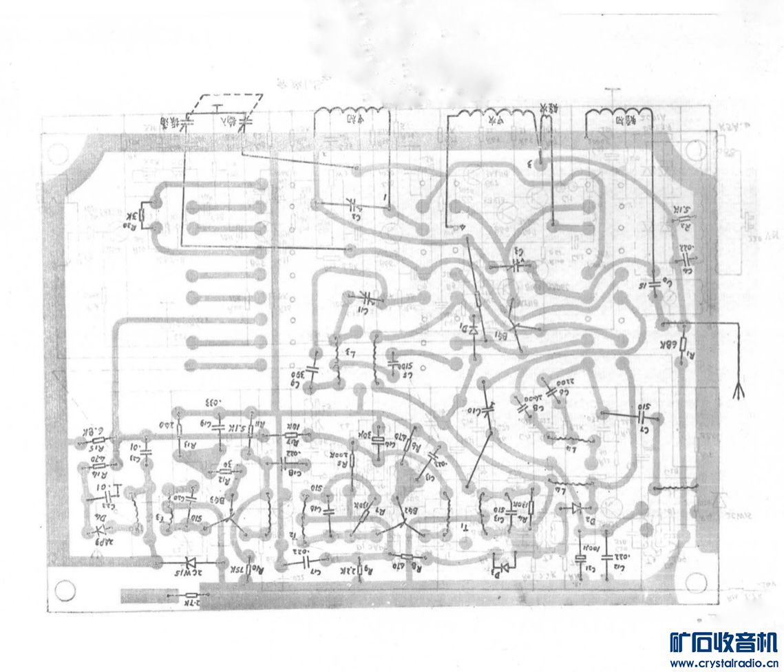

发表于 2023-9-7 22:38:13 | 显示全部楼层
一个中波两个短波的大型台式收录机的收音板,和一般的单调谐中周二波段便携式收音机无异

20块咸鱼上买的,想玩一玩,结果无从下手

 楼主| 发表于 2023-9-8 00:12:13 | 显示全部楼层
太感谢了,辛苦了,这是哪儿找的啊,有没有电路图呢?请老师告之一下,谢谢了。

只是收音机的一部分,看线路板应当是厂家的产品,。

justmexx 发表于 2023-9-8 00:16
http://www.crystalradio.cn/forum.php?mod=viewthread&tid=1979386
看来层主对这个机型很熟!

这类机器,看起来高档,其实鸡肋,为什么不用双调谐中周呢?
