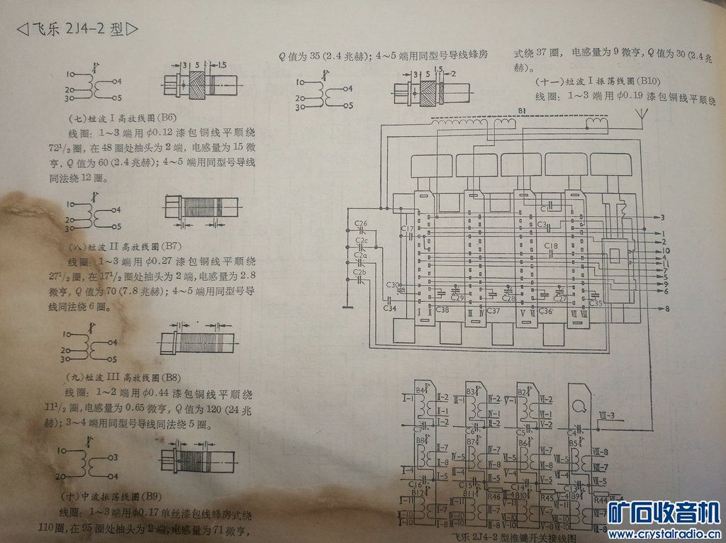

飞乐2J4-2九晶体管四波段收音机电路,刊登在《晶体管收音机手册》第320页。这个PCB文件也是去年完成的,经过多次检查修改, 应该没有大的问题。也是因为不知何时才能动工制作,现分享给有兴趣的朋友。目前完成的是该机的主板部分,pcb制作基本参照原版,只是个别处略有变通。其波段开关部分,原资料只给出了接线图,没有印刷电路板,需要制作者自己设计制作。

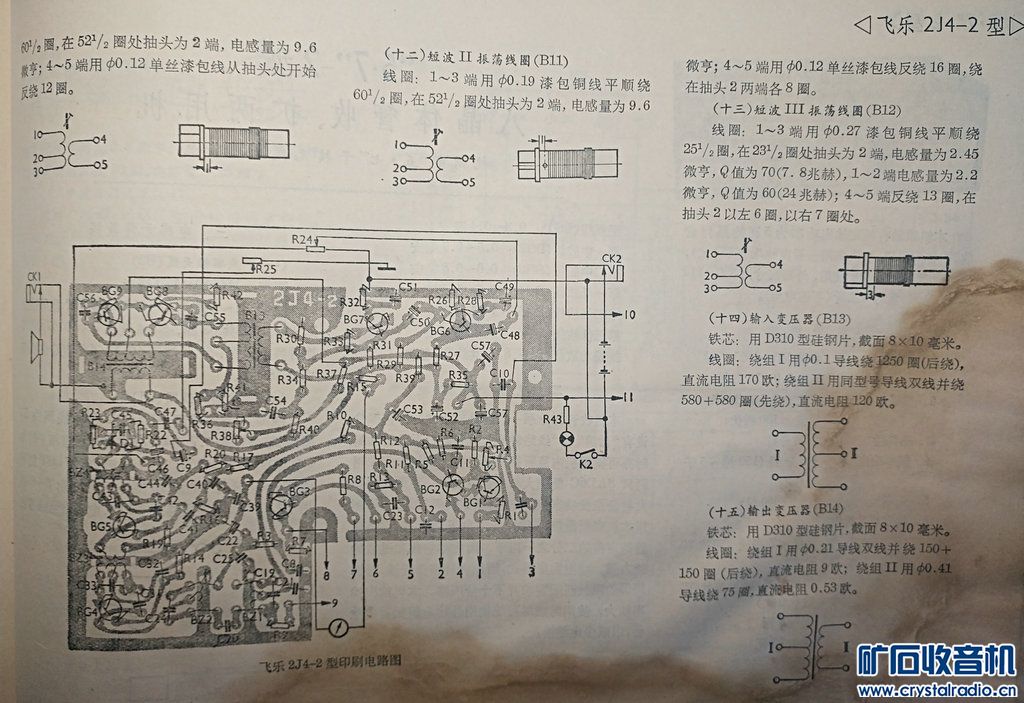

 楼主| 发表于 2024-4-19 09:48:37 | 显示全部楼层
前段时间,在网上有幸搜到了飞乐2J4-2型收音机的图片,发现之前制作的PCB板布局方向与该机的实际情况不同,原因是受印刷品图片的“误导”。虽然板子布局方向怎么做都不影响接收,但尽量还是应该符合原意。于是,对PCB文件做了简单修改,布局方向与原机相一致,并送交厂家打样。与此同时,波段开关部分的pcb板子(2张)制作也提上日程。现在的口号是:克服懒惰,不懈折腾!

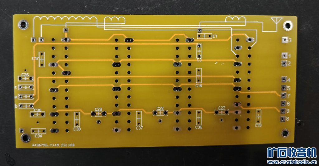

 楼主| 发表于 2024-4-23 08:13:47 | 显示全部楼层
波段开关接线板——
波段开关线圈板——
主板——
暂时不打新版,用老板实验,无误后再打新板子。
用这个面焊接元器件,因为将来打新版就是这个面朝上,板子的位置方向,与波段开关衔接部分相吻合。
